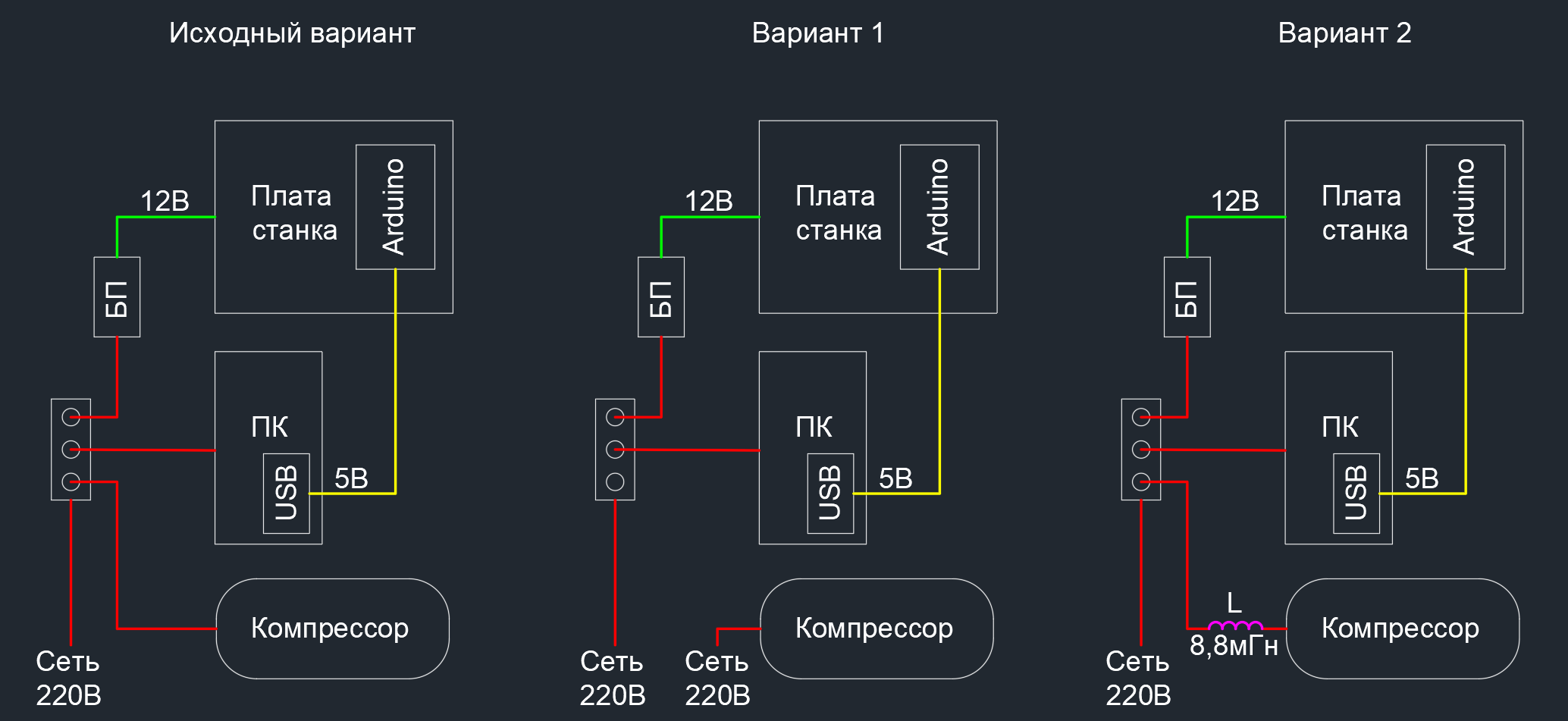

Всем привет!
Для чистого и более глубокого реза на своем EleksLaser A3 Pro (Контроллер EleksMana SE http://wiki.eleksmaker.com/doku.php?id=eleksmana_se ) приколхозил обдув зоны реза через капельницу.
Все хорошо, но столкнулся с проблемой:
Часто во время включения или выключения компрессора на подкачку воздуха станок зависает в одном положении. При этом продолжить работу никак нельзя. Приходится отсоединять юзб шнурок от ПК и начинать процесс заново, заготовка естественно портится т.к. установить лазер в исходное положение очень не просто.
Попробовал запитать компрессор от другой розеточной группы. Сначала вроде помогло, но в итоге вернулось к прежнему положению дел.
Дальше попробовал установить дроссель в цепь питания компрессора на 8,8 мГн в L и N, но тоже безрезультатно.
Модель компрессора PATRIOT WO 10-120 на 0,65 кВт.
Вырезаю через Engraver Master.
Как вариант можно еще попробовать впаять электролит на питании контроллера, но не знаю поможет ли.
Помогите советом, может кто сталкивался с такой проблемой?
На картинке схема подключения

UPD: купил сетевой фильтр за 800 р (типа пилот), воткнул в него компрессор - не помогло

Т.е. возможен вариант что сбой идет со стороны ПК, а не по питанию платы?
Помониторил уровни напряжения на ПК в момент работы компрессора, никаких изменений. БП ПК держит стабильно.

В общем помогло то что отодвинул компрессор в другой угол от станка. То ли наводил помехи в провод питания или еще что, но факт, зависать перестало.
