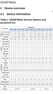

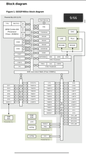

Попытался найти на Али более новые GD32F450 (200МГц, от 512 Кб флэша, ОЗУ от 256 Кб)..
Не нашёл. Только на таобао по одной штуке продают (от 8$).

Re: GD32 - аналог STM32
Вот это как-то напрягает:
Flash Code Area, Flash Data Area.
Сообщение Argon-11 »
По-моему, здесь не напрягаться нужно, а радоваться - Gigadevice добавили дополнительный банк памяти и, видимо, его назвали Data Flash.
Таким образом, у STM32 Flash имеет диапазон адресов 0x08000000-0x080FFFFF, т.е. до 1 Мб.
у GD32 два диапазона: кроме этого же мегабайта 0x08000000-0x080FFFFF есть еще и дополнительный диапазон 0x08100000-0x0823FFFF на 2 с лишним мегабайта.
Ну и соответственно при хранении данных во втором банке ими можно более безопасно манипулировать, чем при хранении в том, же, где и программа.
Не исключено, что во втором банке есть еще какие-то особенности типа побайтовый доступ или еще что-то в таком духе.
Так что GD32 по сравнению с STM32 - это почти как Z80 по сравнению с i8080 :)

GD32F450*K - самый большой объём flash:
Flash Code Area(kB) - 512
Flash Data Area(kB) - 2560
Flash Total(kb) - 3072
Мой нынешний проект:
сегмент .code - ~750kB
сегмент .rodata - ~160kB
т.е. даже в самый объмный GD32 он никак не лезет, а в STM32 с мегабайтом флеша запросто.

UAVpilot писал(а):даже в самый объмный GD32 он никак не лезет
В полном User Manual-е сказано, что оба банка могут использоваться для софта.
Про 2-мегабайтные stm32 и правда не знал, отстал от жизни...
