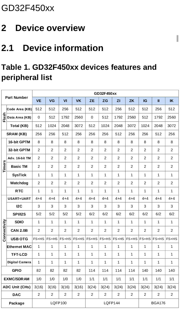

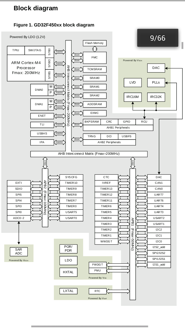

Попытался найти на Али более новые GD32F450 (200МГц, от 512 Кб флэша, ОЗУ от 256 Кб)..
Не нашёл. Только на таобао по одной штуке продают (от 8$).

Вот это как-то напрягает:
Flash Code Area, Flash Data Area.

По-моему, здесь не напрягаться нужно, а радоваться - Gigadevice добавили дополнительный банк памяти и, видимо, его назвали Data Flash.
Таким образом, у STM32 Flash имеет диапазон адресов 0x08000000-0x080FFFFF, т.е. до 1 Мб.
у GD32 два диапазона: кроме этого же мегабайта 0x08000000-0x080FFFFF есть еще и дополнительный диапазон 0x08100000-0x0823FFFF на 2 с лишним мегабайта.
Ну и соответственно при хранении данных во втором банке ими можно более безопасно манипулировать, чем при хранении в том, же, где и программа.
Не исключено, что во втором банке есть еще какие-то особенности типа побайтовый доступ или еще что-то в таком духе.
Так что GD32 по сравнению с STM32 - это почти как Z80 по сравнению с i8080 :)

UAVpilot писал(а):Вот это как-то напрягает:
Почитал/посмотрел немного https://zeptobars.com/en/read/GD32F103C ... ga-Devices, стало боль мень понятно.
SRAM sizes are 32KiB in each largest block (128 KiB total) - stores code, which means first 128KiB could be accessed faster than typical flash. GD32 chips with 20Kb of SRAM or less have no more than 128KiB of flash, so all flash content is served from SRAM. This might also mean that startup time is slower than one would expect. With this SRAM mirroring it is not surprising that GD32 is beating STM32 in performance even on the same frequency and loosing in idle & sleep power consumption. Consumption at full load is lower than STM32 due to better (smaller) manufacturing technology.

GD32F450*K - самый большой объём flash:
Flash Code Area(kB) - 512
Flash Data Area(kB) - 2560
Flash Total(kb) - 3072
Мой нынешний проект:
сегмент .code - ~750kB
сегмент .rodata - ~160kB
т.е. даже в самый объмный GD32 он никак не лезет, а в STM32 с мегабайтом флеша запросто.
Argon-11 писал(а):Таким образом, у STM32 Flash имеет диапазон адресов 0x08000000-0x080FFFFF, т.е. до 1 Мб.
У меня в этом проекте видимо несуществующий STM32F429VI c двумя мегабайтами флеша... :)
MX_Master писал(а):GD32 chips with 20Kb of SRAM or less have no more than 128KiB of flash, so all flash content is served from SRAM.
Для особо критичных приложений можно взять МК с минимумом флеша и прицепить к нему внешнюю SDRAM - она и объёмом больше и по скорости быстрее SRAM.

UAVpilot писал(а):даже в самый объмный GD32 он никак не лезет
В полном User Manual-е сказано, что оба банка могут использоваться для софта.
Про 2-мегабайтные stm32 и правда не знал, отстал от жизни...
