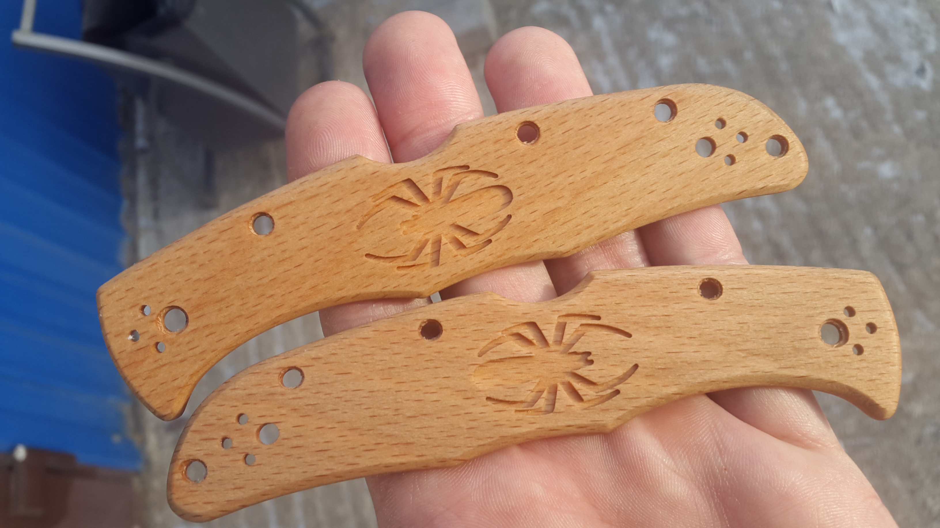

Господа, поястите чайнику.
Проги арткам +цнц планет
Делаю в плашке 3мм толщиной кучку отверстий диаметром 2 и 2.6 наприме. Методом выборки внутриконтура, фрезой 1.5
Выборка паралельным обходом
Нихрена не совпадает, все отверстия меньше, вместо 2мм получаю 1,8, вместо 2.6. -2.4
Притом чтотделал 4-5 мм отверстия - идеально совпадают. Габариты деталей тоже, глюк именно с мелкими круговыми выборками
Чтотза фигня, куда смотреть? Запорол несколько заготовок, благо из недорогого дерева , в векторе контур один, на деле другой...

Отгибает фрезу, либо большие люфты на станке. Сверлом то пройди вручную, и все.

Можно попробовать основательно уменьшить подачу на маленьких отверстиях.
И добавить три-четыре чистовых прохода.
Re: Почему диаметр мелких отверстий не соответсвует
Тут еще момент настройки станка
Попробуй сделать тест, процарапай гравером маленький кружок , какой сможешь и посмотри в увеличилку совпадает или нет начало и конец
Еще станок может немного овалить отверстия
поэтому на мелких все и вылазит
если станок четкий, то как написали выше , несколько проходов, выдувать воздухом стружку , острая фреза и подобрать подачу
ну и делаешь одно отверстие , что бы попало как надо , потом вносишь коррективы в Уп и погнал остальное

Zur писал(а):Выборка паралельным обходом
это как?
обычно попутное или встречное фрезерование, для вашего станка, предпочтительнее попутное.
люфт в десятку, для подобного хоббийного станочка, вполне может быть.
еще можно посоветовать, брать диаметр фрезы, по диаметру наименьшего отверстия, эти отверстия проходить сверлением. а все остальное - по контуру.
а для рисунка, гравер ставить или как у вас, тонкую фрезу.
можно еще в настройках поискать компенсацию люфта, чтоб при смене направления движения, люфт выбирался, но при сложном контуре могут быть мелкие проблемы.
а вообще, прежде чем "продукцию гнать", лучше подобрать технологию :D

odekolon писал(а):это как?
НУ есть выборка растром, справаналево и обратно, пофигу на контур, а есть выборка проходами палалелно контуру
Щас нафрезеровал тестов всяких - по идее учесть это всё не сложно, повторяемость результата есть, просто припуском в уп можно упредить эту каку. Но блин, так быть не должно
john1987887 писал(а):Сверлом то пройди вручную, и все.
сверлом пройти не вопрос если это сквозное отверстие, а если выборка под потай?
Подача сейчас 10мм/секунду. Это много для таких отверстий?
PS уменьшил подачу до 2х мм в секунду, картина НИКАК не изменилась !
кароче ощущение что станок просто всё делает с припуском около 0.15 на сторону . Такое может быть?
На больших объектах это просто не так заметно, но прямоугольная выборка 10х40 так же имеет гобарит 9,7х39.7

вот чудо, отверстия получаются меньше, а если сделать выборку, в середине которой стоит "столбик" то есть кольцевая выборка например - то столбик этот будет БОЛЬШЕ нужного диаметра на теже 0,3 примерно
UAVpilot писал(а):Хоть-бы кто спросил о конструкции станка, длине фрезы и одинаковые ли фрезы используются для отверстий 2, 2.6 и 4-5 мм...
все выборки делались одной китайской фрезой кукуруза с фактическим диаметром 1.97, что и было прописано арткаму
подача 10, вращение 12000, заглубления за проход 1, шаг непомню, вроде 1
длинна резы торчащая из цанги не более 15мм
станок прямо этот, куплен прямо по этой ссылке
https://ru.aliexpress.com/item/CNC-3040 ... 0.0.1bRqBj
кадкам - арткам 2012
управление - сnс usb (planet) от китайцев

Zur писал(а):вот чудо, отверстия получаются меньше, а если сделать выборку, в середине которой стоит "столбик" то есть кольцевая выборка например - то столбик этот будет БОЛЬШЕ нужного диаметра на теже 0,3 примерно
Станок гнется.

там нет таких усилий чтоб чтото гнулось мне кажется, 16тый вал на длинне 400мм прогнуть теми мизерными усилиями что возникают при резке дерева в принципе невозможно
яж не режу фанеру заглубляясь на 12мм и со скоростью 10см в секунду, я обрабатываю массив дерева, заглубляясь за проход на 1мм !!! со скоростью максимум 10мм / сек.
Я просто руками пробовал двигать заготовку п столу с таким заглублением фрезы - вообще нет там никаких усилий, совсем ! Куруза 2мм режет бук как мягкое гуано.... :mrgreen:
ставил для интереса заглубление за проход 0.5, подача 2мм/сек - ровно таже картина !
почему такая повторяемость результата, которая не завиcит от геометрии обрабатываемой выборки?
Вот я учел это в припуске, поставил в аркаме отрицательный припуск в арткаме в 0.15 и все выборки стали идеально (ну почти, в пределах десятки) попадать в размер

Делая во FreeCAD задания давно обращал внимание на опцию - "упругость материала". Что говорит явным образом о ее существовании. А уж в случае с деревом еще и величайшая термонестабильность - в месте контакта с лезвием моментальный нагрев с вытекающим изменением геометрии. И пес его знает, как все это в комплексе все меняет. Вывод простой - точный отверстия делать с подгонкой. Программу делаем на заведомо меньший размер, останов, замер - инструментом или пробником-"свидетелем", коррекция в программе, следующий штрих.

сталкивался с таким, основная беда в том что на малых отверстиях падачу нужно высчитывать вручную, т.к. внешний край фрезы едет сильно быстрее чем центр. изза большой подачи фрезу отгибает и отверстие получается меньше
Zur писал(а): ↑ станок прямо этот, куплен прямо по этой ссылке
Если шпиндель тот же, то он совсем нагрузку не держит - отклоняется
