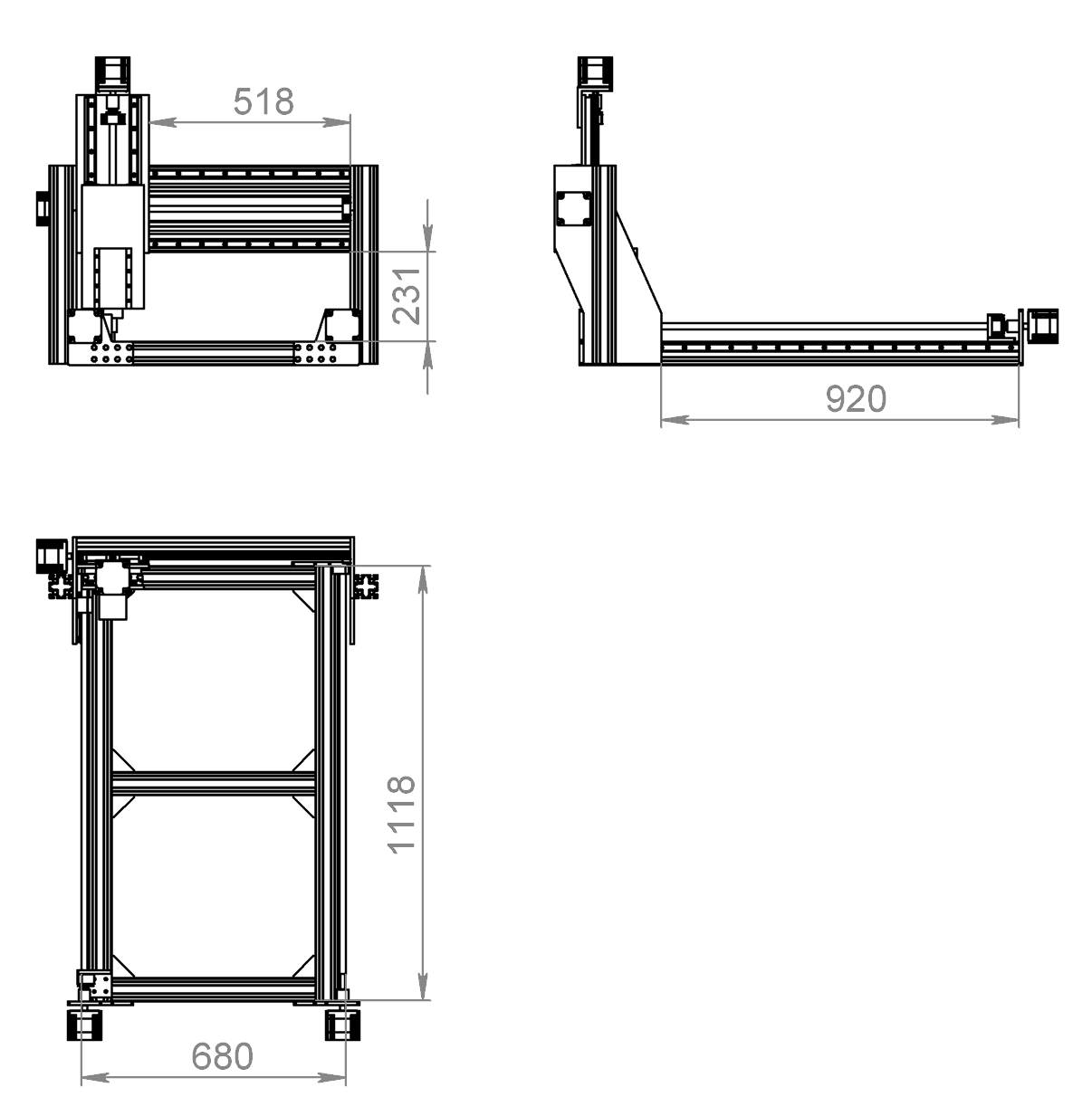

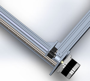

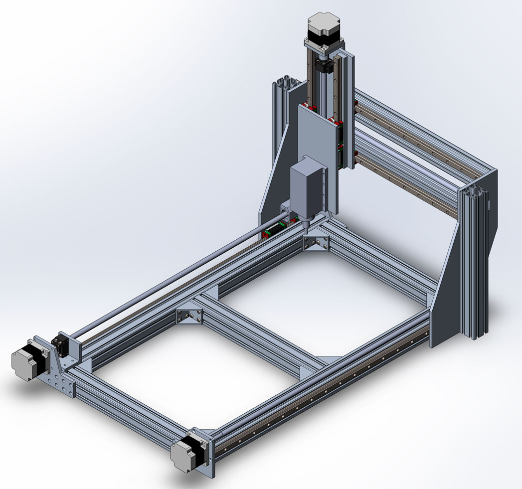

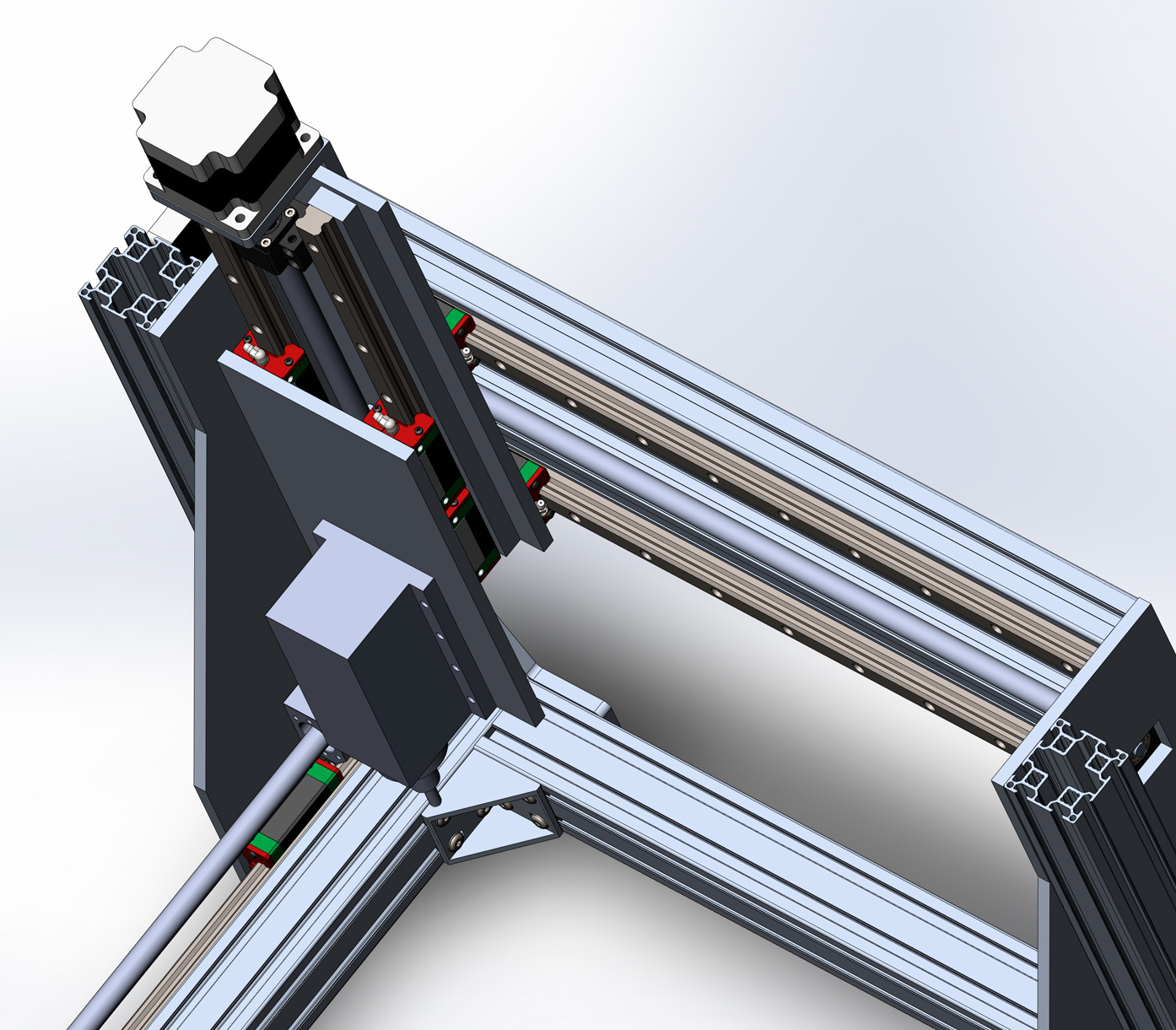

простенький станок из стандартных алюминиевых профилей
Рабочее поле: 920х518х230
Обрабатываемые материалы: дерево, пластик, алюминий
Ориентировочный бюджет: 100 т.р.
Проектирую для хобби станочек из профилей.
В принципе все стандартно более-менее, станина из профиля 60х60
Дюралевые пластины 10мм
Поругайте, покритикуйте, на днях буду заказывать детали.
Линейные направляющие буду брать здесь, по отзывам качество неплохое
https://ru.aliexpress.com/item/12-HGH20 ... 15227.html

alexte писал(а):В принципе все стандартно более-менее, станина из профиля 60х60
а что вам дадут эти профиля на боковинах портала ?
высота портала конечно огромная, зачем вам 230 по Z ?
alexte
Сообщения: 13
Зарегистрирован: 14 мар 2018, 11:29
Re: CNC router по дереву, пластику, алюминию р/п 920х518х230
Сообщение alexte »
Усилят жесткость в перпендикулярном к ним направлении.
Высоту можно уменьшить, но не менее 150

Самое слабое место тут портал,станина,плита Z.

Какие максимальные нагрузки возможны на фрезу при обработке того же алюминия на малых подачах.
Попробую в Солиде рассчитать нагрузки и усилить узкие места.
Сообщения: 13713
А дело тут не в нагрузке а в жесткости и просто так в легкую в солиде вы ни какую внятную цифру не получите.

frezeryga писал(а):А дело тут не в нагрузке а в жесткости и просто так в легкую в солиде вы ни какую внятную цифру не получите.
Неужели? Считал, достаточно несложно получить смещения конструкции при известной нагрузке и понимании как она прикладывается.
При применении PL86H75 с моментом удержания 46 кг с, будем иметь на ШВП с шагом 5 мм максимум 280 кг. Отсюда буду и плясать.
Сделаю модельку с упрощением.

Вы никак не про моделируете подвижные сопряжения а половина деформаций в них и вы их не увидете и будете думать что все хорошо.

frezeryga писал(а):Вы никак не про моделируете подвижные сопряжения а половина деформаций в них и вы их не увидете
Если в линейных подшипниках будет скрываться половина деформаций станка, то это уже хорошо. :)
Моделировать буду без них, потом просто оценю, благо все их моменты есть в справочниках.
Сообщения: 13713
Да а толку? Жесче оно от моделирования не станет. Тема уже избита и известна

Начал моделировать, пока примитивную модель, но доберусь и до настоящей. Пока только портал. Прикладываю к кончику фрезы 200 Н. Сразу видно самое слабое место - ось Z в направлении X. Буду усиливать.
Кстати, профиля на стойках очень нужны оказались.
frezeryga писал(а):Жесче оно от моделирования не станет.
Жестче станет, после изменений. Просто надо понять где усиливать и как.
