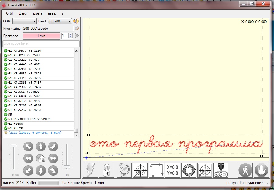

Всех приветствую . собрал себе перьевой плоттер . подскажите кто знает как сделать и в какой программе надпись на бумаге чтобы линия была без обводки . на фото видно что надпись в дво контура , хочу чтобы было в одну линию . заранее спасибо
Безымянный.jpg (7006 просмотров) <a class='original' href='./download/file.php?id=173977&mode=view' target=_blank>Загрузить оригинал (144.18 КБ)</a>
