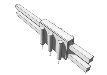

Всем привет.
Нужен совет от знающих людей, то есть ответы на некоторые вопросы по теме ЧПУ.

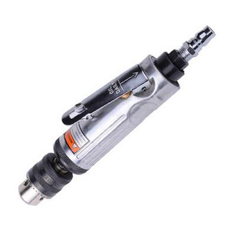

Мне нужна «сверлилка» ЧПУ, присадочный - но, чтобы не делать авто замену инструмента, есть идея сделать 4 или 6 голов. По идеи это будут прямые пневмодрели с сверлами разных диаметров + опускание инструмента тоже с помощью пневматики.
Вот такого плана пневмодрель (2968 просмотров) <a class='original' href='./download/file.php?id=134380&mode=view' target=_blank>Загрузить оригинал (102.91 КБ)</a>
То есть по сути мне нужен 2 координатный станок ЧПУ с допуском, примерно – 0,3 мм.
И вот первый вопрос, который меня интересует – как можно (или возможно вообще) задать в программе ( и в какой) 4 или 6 «центров» инструмента. Или как правильно это назвать?
Чпу присадка.jpg (2955 просмотров) <a class='original' href='./download/file.php?id=134389&mode=view' target=_blank>Загрузить оригинал (13.85 КБ)</a>
Как я себе это представляю – портал перемещается в определенную координату и подает сигнал на определенное реле (нужной дрели, с нужным диаметром сверла). Вот есть ли такая программа, общедоступная, в которой это можно реализовать? И возможно ли реализовать это аппаратно?
Подскажите, пожалуйста, в какую сторону смотреть?

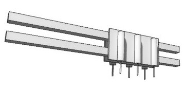

чпу присадка01.jpg (11.07 КБ) 2955 просмотров

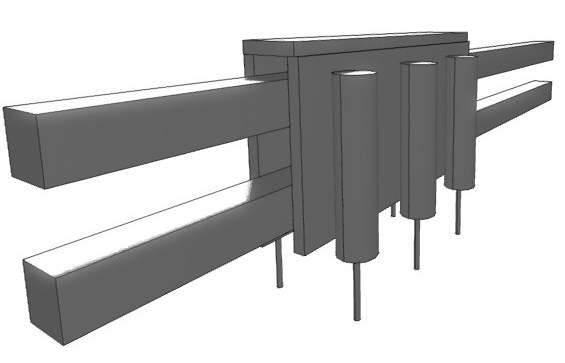

Чпу присадка02.jpg (2955 просмотров) <a class='original' href='./download/file.php?id=134391&mode=view' target=_blank>Загрузить оригинал (22.28 КБ)</a>
Может уже есть у кого похоже реализовано, очень интересно посмотреть?

Еще допишу: Каждая дрель со своим пневмоцилиндром, который ее опускает. То есть программа подает сигнал на пнемвораспредилитель определенного номера дрели и цилиндра, дрель крутится пнемвоцилиндр ее опускает. Дальше я вижу два варианта - программа просто ждет заданное время, или (что лучше) ждет сигнала от пневмоцилиндра, то есть когда он поднимется, дальше портал едет на другую координату, и включает опять нужный номер дрели и т.д.
... вот пишу и думаю нет такой программы, наверно нужно смотреть на ардуину?!...

Есть готовые решения. Посмотри в сторону Biesse Или Weeke
Есть готовые головы с встроенными двигателями и на каждый инструмент отдельный пневмоцилиндр с клапаном. У меня знакомый продает такое чудо.
31 головка. Но тут следует учесть что инструмент вращается один за другой против часовой стрелки потом снова за - против.

Первое что приходит в голову это прописать макрос смены инструмента в том же мач3 например. В макросе делать смещение координат в зависимости от номера инструмента.
А поднятие головы делать лучше не по таймеру а по датчику. поставь индуктивный датчик в положение "пневмоцилиндр опустился" и по наличию сигнала с него поднимать цилиндр и продолжать программу.

По идее то что вы описываете - 6 независимых осей Z, как они будут называться на самом деле неважно, можно Z1...Z6, можно A...F. А вот подготовка G-code будет нестандартная - во первых вместо выбора инструмента будет выбираться рабочая ось, во вторых нужно будет делать смещение оси X на разницу в расположении осей Z, в третьих оси Z должны быть максимально параллельны.

nevkon писал(а):По идее то что вы описываете - 6 независимых осей Z, как они будут называться на самом деле неважно, можно Z1...Z6, можно A...F. А вот подготовка G-code будет нестандартная - во первых вместо выбора инструмента будет выбираться рабочая ось, во вторых нужно будет делать смещение оси X на разницу в расположении осей Z, в третьих оси Z должны быть максимально параллельны.
Возможно Вы правы, хотя по Z перемещения (программно) не будет.
Смещение будет и по Х и по У.
Мне вот интересно есть такая прога что бы задавать просто координаты куда ехать.
Например, берем за "ноль" крайнею левую голову, и от нее считаем нужные смещения и включение нужных "пинов". А я в ручную прописываю (заранее) все координаты со необходимыми смещениями. Или мне это слишком просто видится :idiot:

nevkon писал(а):во первых вместо выбора инструмента будет выбираться рабочая ось,
Я же писал выше,что можно обойтись "стандартными" средствами смены инструмента. Именно в подпрограмме смены и прописываются смещения. В чем смысл придумывать 6 осей ? Такие реализации есть. на ютубе есть видео. И код готовить можно будет в любой КАМ программе.
aramen писал(а): А я в ручную прописываю (заранее) все координаты со необходимыми смещениями
так и делают. незачем усложнять с кучей осей.

Дешевле шпиндель с автосменой. Посчитайте сколько нужно кареток, рельс винтов с гайками и моторов на это, не говоря уже о плате управления. Weihong нс студио, позволяет такое сделать на несколько шпинделей, но как выглядит уп. Думаю что на каждый инструмент нужно будет задать g54, 55 и ТД. Сложно если не серийка, проще автосмена.

aramen писал(а):А сигнал на 6 разных приводов, тоже можно сделать?
все зависит от платы управления. Сколько свободных пинов будет. Я когда игрался с мач3 так реализовывал переезд шпинделя в позицию лазера. Так было удобно позиционироваться. Нажал на кнопку- в данную точку приехал шпиндель,нажал вторую - ось сместилась что б в данной точке оказался лазер.
Smlua писал(а):Дешевле шпиндель с автосменой.
200к - это дешевле ?
Давайте я вам за 10% стоимость шпинделя скрипт напишу :)
Да и почитайте внимательно,автор не собирался делать кучу осей. А просто поставить 6 пневмоцилиндров. А Это сильно дешевле ...на порядок примерно...

По поводу автосмены - у меня на детали:80*80 см. Есть например 15 отверстий, с 4 разными диаметрами, а таких деталей около 40 шт, потом куча мелких (10*45), и тоже с разыми диаметрами... в общем почти как в ручную...
Сообщения: 9116
Re: ЧПУ присадка
Вообще, в том же LinuxCNC допускается задание смещений для каждого инструмента. Не только по Z, но и по остальным координатам. В других достаточно развитых программах, скорее всего, тоже.
