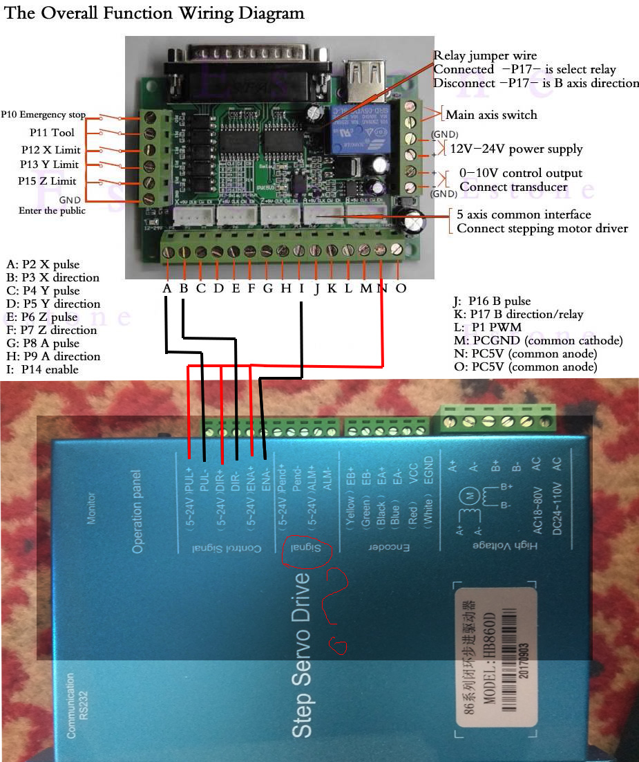

Дравер HB860D

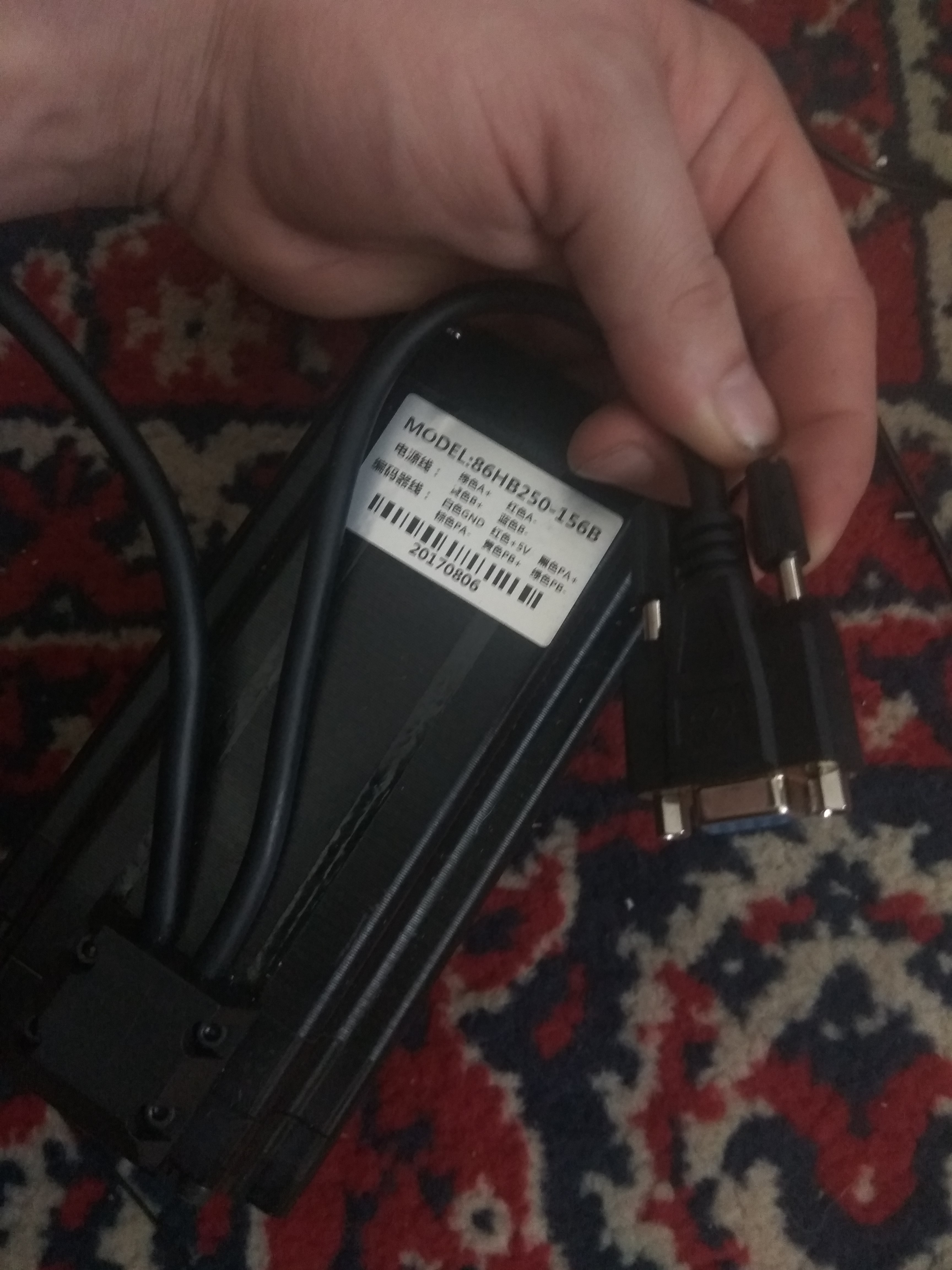

ШД 86hb250-156b
Плата управления: китайская mach3.
Я уже раскинул провода на фото, незнаю насколько это верно.
1)Для чего пины Pend и ALM? и куда их подключать?
2) На плате mach 3 один пин энейбл... мне его запитать на 3 дравера?
3)для чего на mach3 служит пин P11?
4)На ШД вывод энкодера выполнен в форме rs232(COM) помогите мне разобраться с подключением к драйверу...
5)Питание драйвера AC либо DC но если там стоит диодный мост то DC надо соответсвенно подключать по полярности но полярнорсть на драйвере не указана)
6) Когда драйвера буду размещать в электроящик их нужно заземлять? и насколько важно подвести зазеление к платам? (блоки питания, драйвера, пк)
До этого гуглил но с этим не разобрался...

Re: Помогите подключить драйвер шд к управляющей плате
1) Гляньте документацию на драйвер
2) Думаю он вообще не нужен для управления драйвером
3) Датчик поиска нуля по Z например, либо любой другой, типа центроискатель
4) у вас на двигателе написана распиновка
5) внутри стоит диодный мост, поэтому подавайте что угодно и любой полярностью, мост выпрямит как ему надо
6) Заземлять надо шкаф, остальное будет иметь соединение через свой крепеж

sima8520 писал(а):Заземлять надо шкаф, остальное будет иметь соединение через свой крепеж
если это будет предусмотрено конструкцией, хотя есть оборудование, которое так не заземлишь

deon писал(а):На плате mach 3 один пин энейбл... мне его запитать на 3 дравера?
да

sima8520 писал(а):1) Гляньте документацию на драйвер
Ты случайно не знаешь, можно ли для теста движков пока временно не подключать сигналы энкодера?
Сообщения: 4510
Ну вообще с драйвером ничего не случится если не подключить обратную связь. Но для полноценного теста ведь всё равно нужно будет подключать обратную связь....
