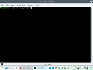

i5.jpg (12994 просмотра) <a class='original' href='./download/file.php?id=137133&sid=87c867f155e257e9c6f71729eca93b9d&mode=view' target=_blank>Загрузить оригинал (40.2 КБ)</a>
8. Пошёл процесс установки.. происходит скачивания и установки более 110 дополнительных пакетов... :eat:
