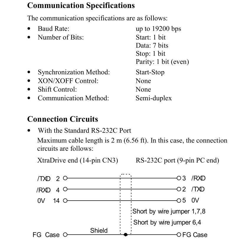

Вопрос по подключению к компьютеру.
В документации нашел схему распайки, но что-то не получается.
Серводрайвер такой: XtraDrive XD-04-MN01, драйвер рабочий в Jog режиме двигатель крутит.
Подпаял проводки к плате как на схеме но без экрана (т.к. подключался к колодке на мат. плате), компьютер драйвер не видит (может конечно в результате опытов порт сжег на материнке).
Единственное вопрос про пины 1-7-8 и 4-6 их нужно закорачивать на разъеме в компе или на серводрайвере или вообще не трогать?
Программу для подключения использовал и sigmawin 5 (где-то мелькала информация, что эти драйвера sigmawin не видит) и xtraware 3 (вроде бы прога для этих драйверов).
распайка-rs232-XtraDrive-14pin.jpg (965 просмотров) <a class='original' href='./download/file.php?id=134353&mode=view' target=_blank>Загрузить оригинал (126.96 КБ)</a>
