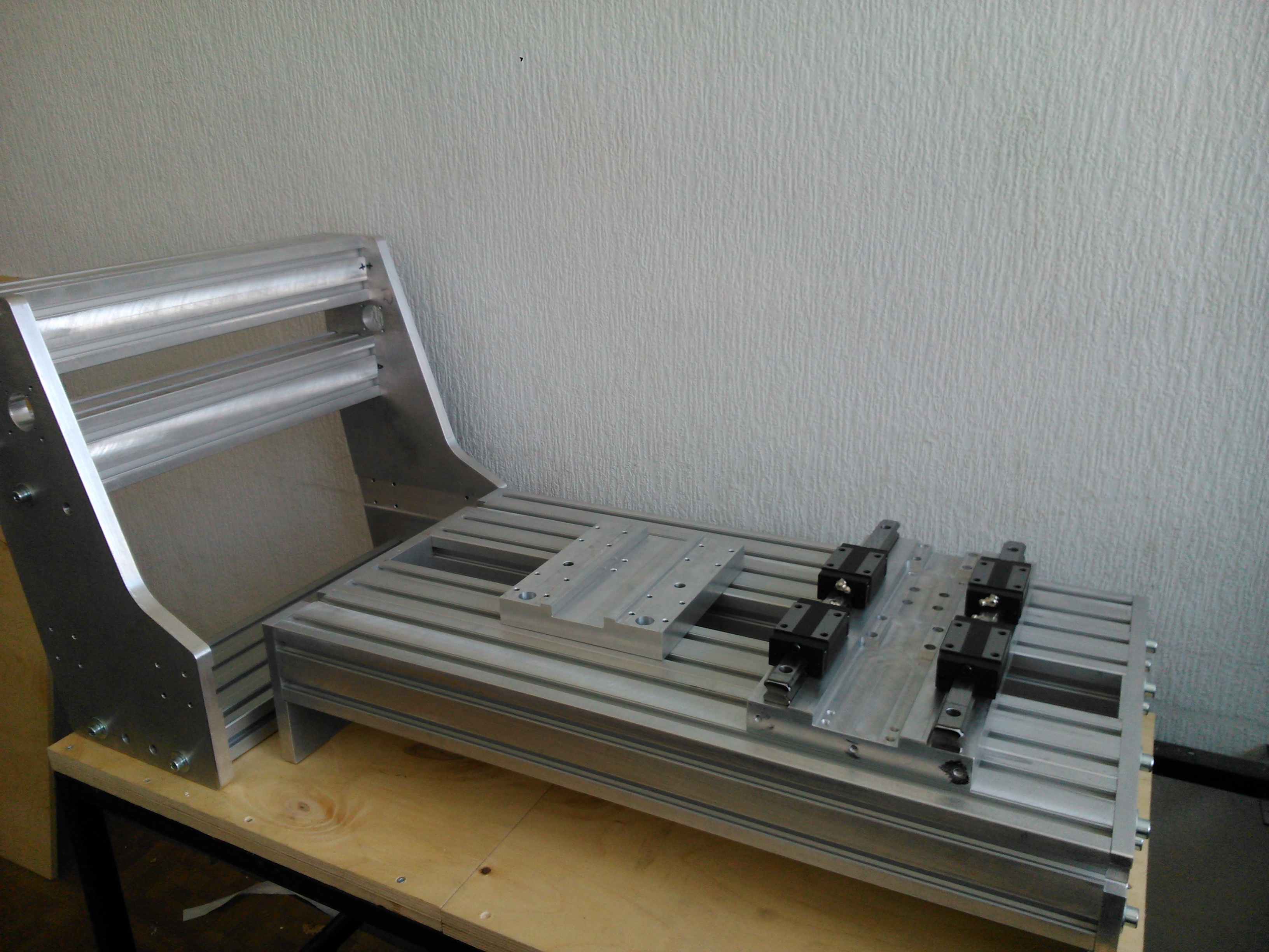

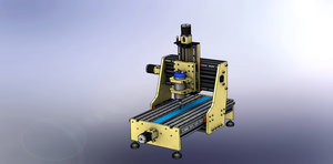

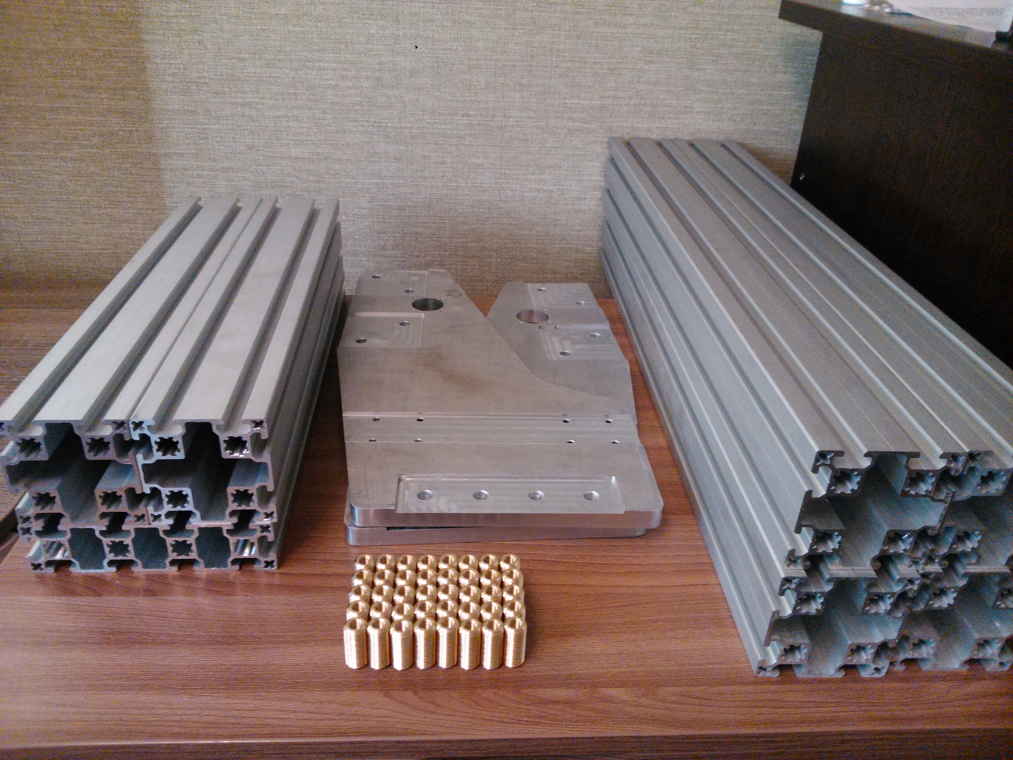

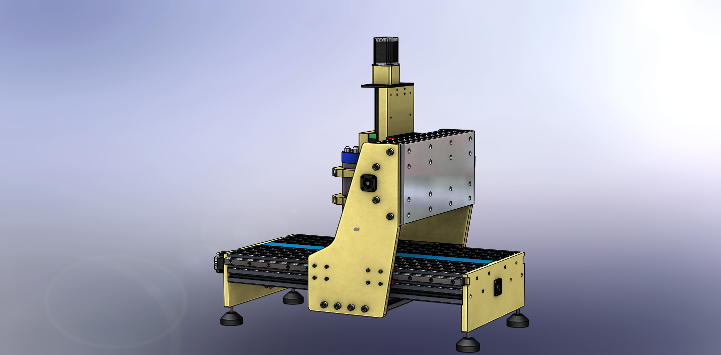

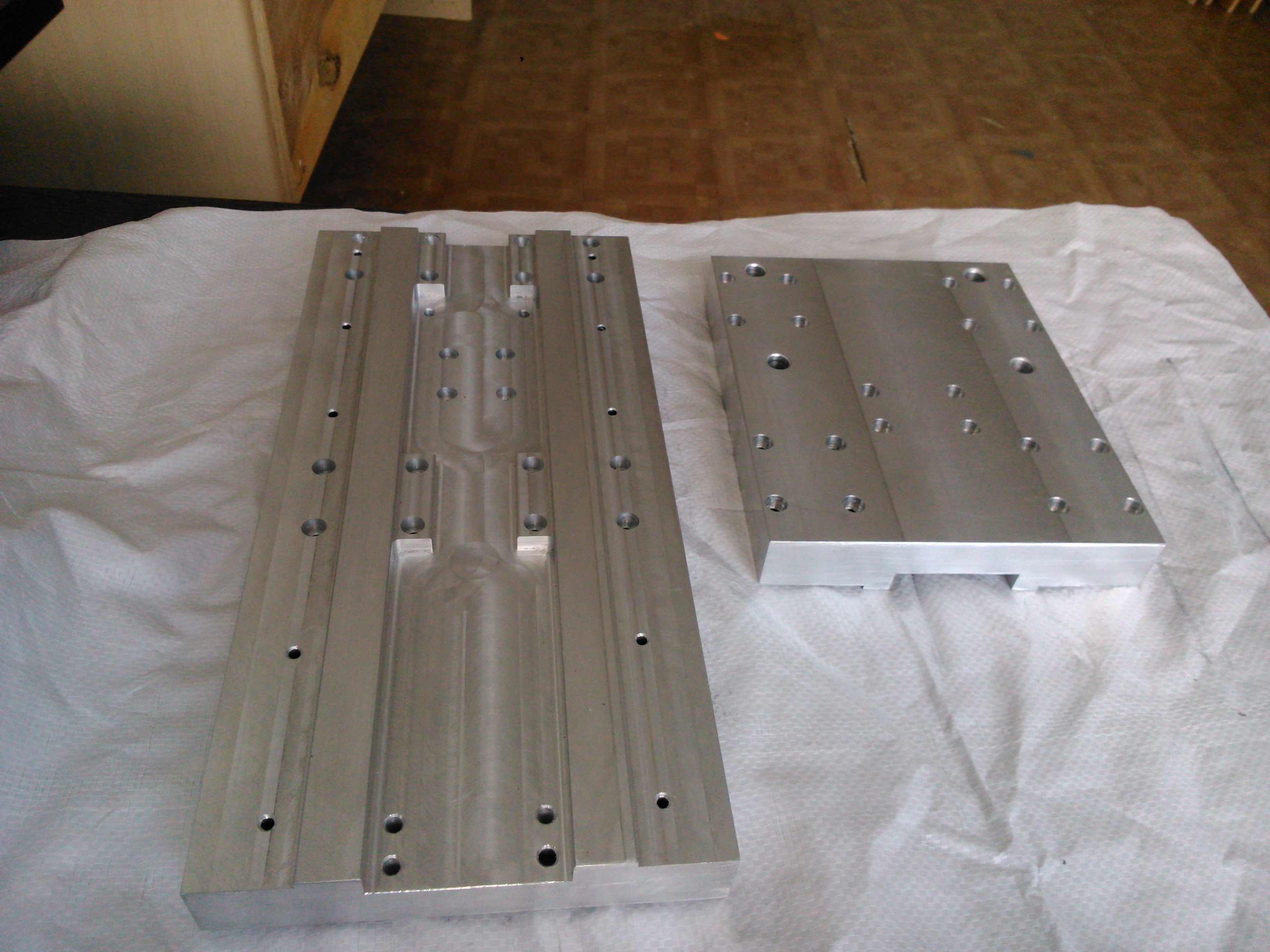

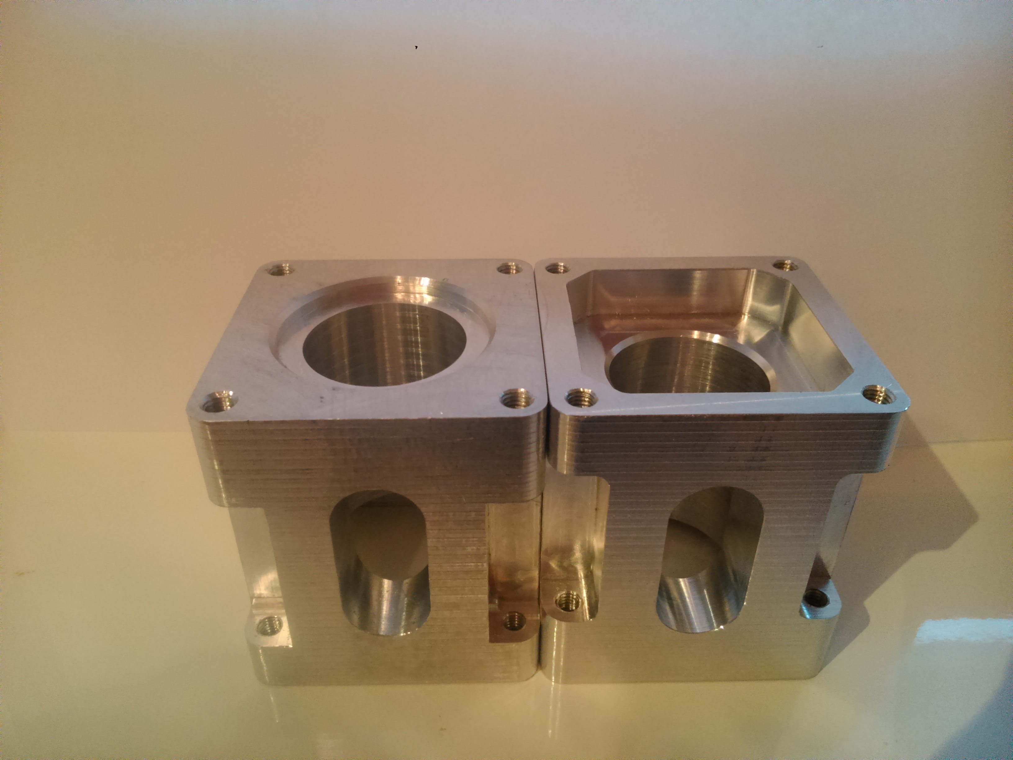

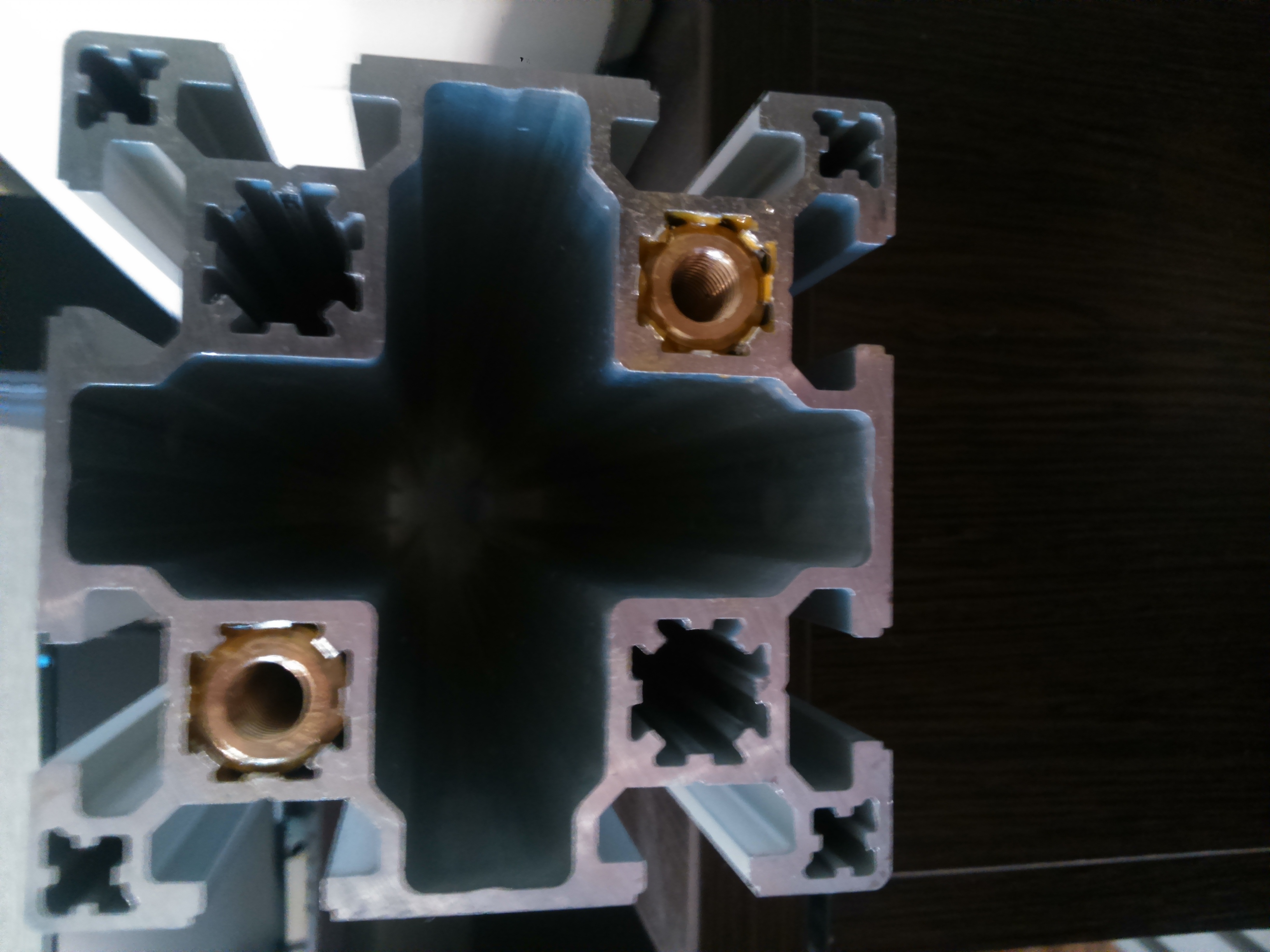

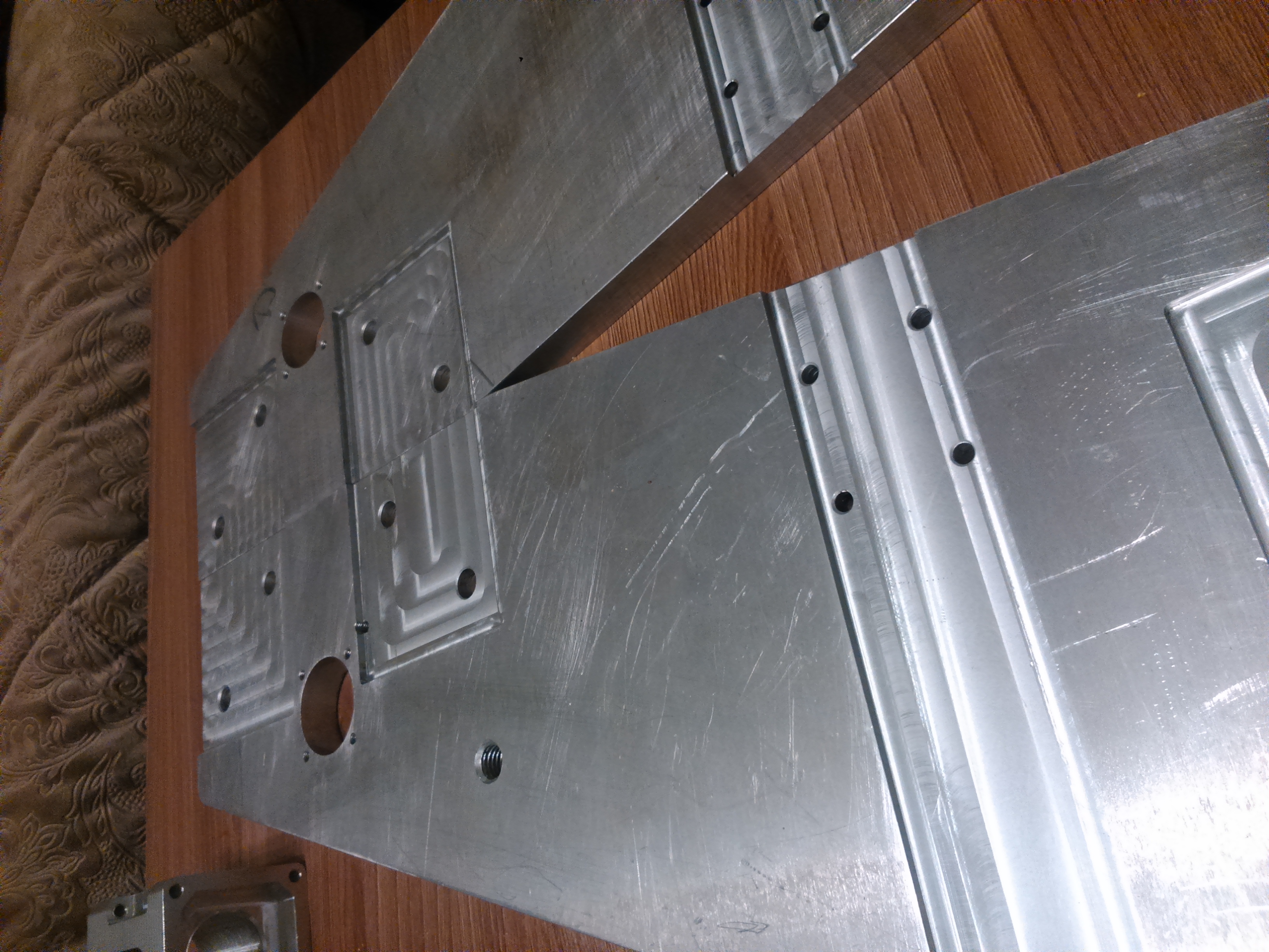

Это мой первый станочег. Больше года назад начал делать эскизы и картинки в солиде, но до дела дошел совсем недавно. Про тип станка думаю рассказывать нечего и так всем понятно. Зона обработки 200-400. Основа- профиль 80-80. Хотел найти "по-жирнее" профиль, но увы маленькой партией приобрести не удалось. Хотя этот профиль не такой уж и хилый. Боковины портала и основания из Д16Т 16мм. Детали оси Z также из Д16Т толщина 30мм. Отдельно пришлось изготавливать кронштейны моторов, т.к. опорные подши FK-FF12. Все детали делали на HARDINGE.
Профильные рельсы TRH20, швп16-05(TBI).
По электронике пока ничего нет. Думаю взять Stepmaster, вроде хвалят. Шаговые моторы 23-го размера. Шпиндель 2,2 кв.
Станок пока что в процессе, возможно кто-то подскажет дельным советом.

Очень недурно для первого станочка!
Кронштейны движков из цельного кубика резались?
Я бы ребра добавил куда возможно, на стойки портала и плиты z и y.
У меня стойки короткие, толщиной 45 мм, из В95ПЧТ2, будучи прикручены к порталу шестью винтами М12 гнулись на три-пять соток руками.

Никита Александрович писал(а):Боковины портала и основания из Д16Т 16мм. Детали оси Z также из Д16Т толщина 30мм.
боковины бы тож из 30-ки, было б вообще прекрасно

slavyan75 писал(а):боковины бы тож из 30-ки, было б вообще прекрасно
и укосины :)
Re: Портальный из профиля. 200400.
А про тонкостенный профиль не слова
Профиль канеш печаль. А треугольные ребрышки не помешают точно.

Ну профиль какой есть, хотя я бы не сказал что уж прям совсем печаль. Ребра тоже думаю надо будет делать, чуть позже добавлю

Umnik писал(а):Кронштейны движков из цельного кубика резались?
Да конечно из цельного

Достаточно цельная конструкция на сейчас. Укосины (стойка - кулиса портала) уменьшат возможности по обработке.
Если и обвязывать рёбрами жёсткости, - то снаружи. Как итог, пострадает внешний вид.
На сейчас станок брутален. Дюральку неторопливо, но уверенно, грызть будет.
Я лично считаю, что не нужно пытаться сделать супер жёсткий станок в рамках данной конструкции. "Малой кровью" не обойдётся.
Вслед за укосинами потребуется наращивать мясо на кулисе портала. Далее расширять расстояние для кареток, потом ещё что-нибудь выползет ..
А материал уже нарезан. Ресурсы вложены. Переделывать на ходу -> полезут ошибки и нестыковки.
Заканчивайте конструкцию как есть.
То, что лично я вижу, уже никак не переделать в рамках существующей конструкции. Потенциал 20-х рельс не получится реализовать.
Швп ТВI будет греть душу, и только. Но они уже запланированы. Будет хороший, рабочий станочек для умеренных нагрузок.

А тавотницы с какой целью расположены именно так, Для удобства обслуживания, их бы развернуть наверно наружу надо.
Дыра по центру стола для чего? Уже видел такое, смысла не понимаю.

Укосина зону обработки не уменьшает поскольку вреза до краев всеравно не достает а укосина делается ровно до оси шпинделя в крайнем положении. Жесткость плоских стоек портала прибавляет очень хорошо. Это какраз то место где маленькая копеечная деталь дает хороший результат. Конструкция частично похожа на мою и тема уже избита вдоль и поперек

Станок изначально делается под конкретное рабочее поле. Треугольные ребра рабочую зону не зацепляют. Если задача требует большее поле то правильней изначально делать больше весь станок. А узкие извращенные задачи это отдельная тема. Я рассуждаю в рамках обычного станка под обычные задачи с обычным китайским шпинделем.

FL@gMan писал(а):А тавотницы с какой целью расположены именно так, Для удобства обслуживания, их бы развернуть наверно наружу надо.
Тавотници еще никак не расолагаю, разверну когда буду окончательно собирать, дыра будет закрыта швеллером как на рисунке
Никита Александрович, портал переверни чтобы мотор сзади был. Спереди он тока мешатся будет.

Согласен, поэттому пока что оставил эти ребра, посмотрю что будет получаться
