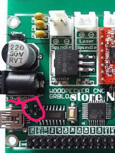

Выставлял ток шаговых двигателей и коротнул питание и сгорел транзистор или стабилизатор, подключённый к + разъема usb подскажите название, может на живой плате видно, на моей обуглился. Он размещён сразу возле usb.

Эм. А фото можно? Ибо тут вот никакого чипа к плюсу платы не прицеплено:
Да, это плата 0.9 от китайцев(самая распространённая).
К плюсу USB там только диод прицеплен, чтоб напруга питания не полезла в порт.

Да на диод очень похоже, я просто думал может это электронный ключ мне показалось что там 3 ноги
A5B30191-03A2-4E9E-A9AD-FED6C7283C01.jpeg (2046 просмотров) <a class='original' href='./download/file.php?id=133866&mode=view' target=_blank>Загрузить оригинал (68.63 КБ)</a>

Обычный "супрессор", такие ещё на ХДД стоят по линиям +5 и +12в.

Марку можете сказать они же бывают однонаправленные и двунаправленные, а может он вообще не нужен если питать только от внешнего источника, выпаять, или все же нужен?

Виктор Ганс писал(а):Марку можете сказать они же бывают однонаправленные и двунаправленные, а может он вообще не нужен если питать только от внешнего источника, выпаять, или все же нужен?
Это комбинированный супрессор для защиты от статического электричества. Полностью удалять нежелательно.
он желателен, ибо "питать" вы по любому юудете от внешнего, а управлять по USB.
Марку - любой подходящий на 5в(точнее чуть выше - обычно 5.4-5.6в), можно и двунаправленный - защитит от внезапных скачков не только порт, но и саму плату, если в порт пойдёт что-то выше +5в.

Спасибо это уже более конкретно и понятно. Одна ремарка, а что для управления по usb +5 В на нем тоже нужно?

Виктор Ганс писал(а):Спасибо это уже более конкретно и понятно. Одна ремарка, а что для управления по usb +5 В на нем тоже нужно?
Да нет вроде, хотя иногда цепляют оное для питания переходника USB-COM(чип рядом с АТмегой)
Вот тут на фото чётко видно дорогу из-под диода на 16-ю ногу чипа переходника: http://www.cnc-club.ru/forum/viewtopic. ... 28#p390328 Вот эта картинка: http://www.cnc-club.ru/forum/download/f ... &mode=view
