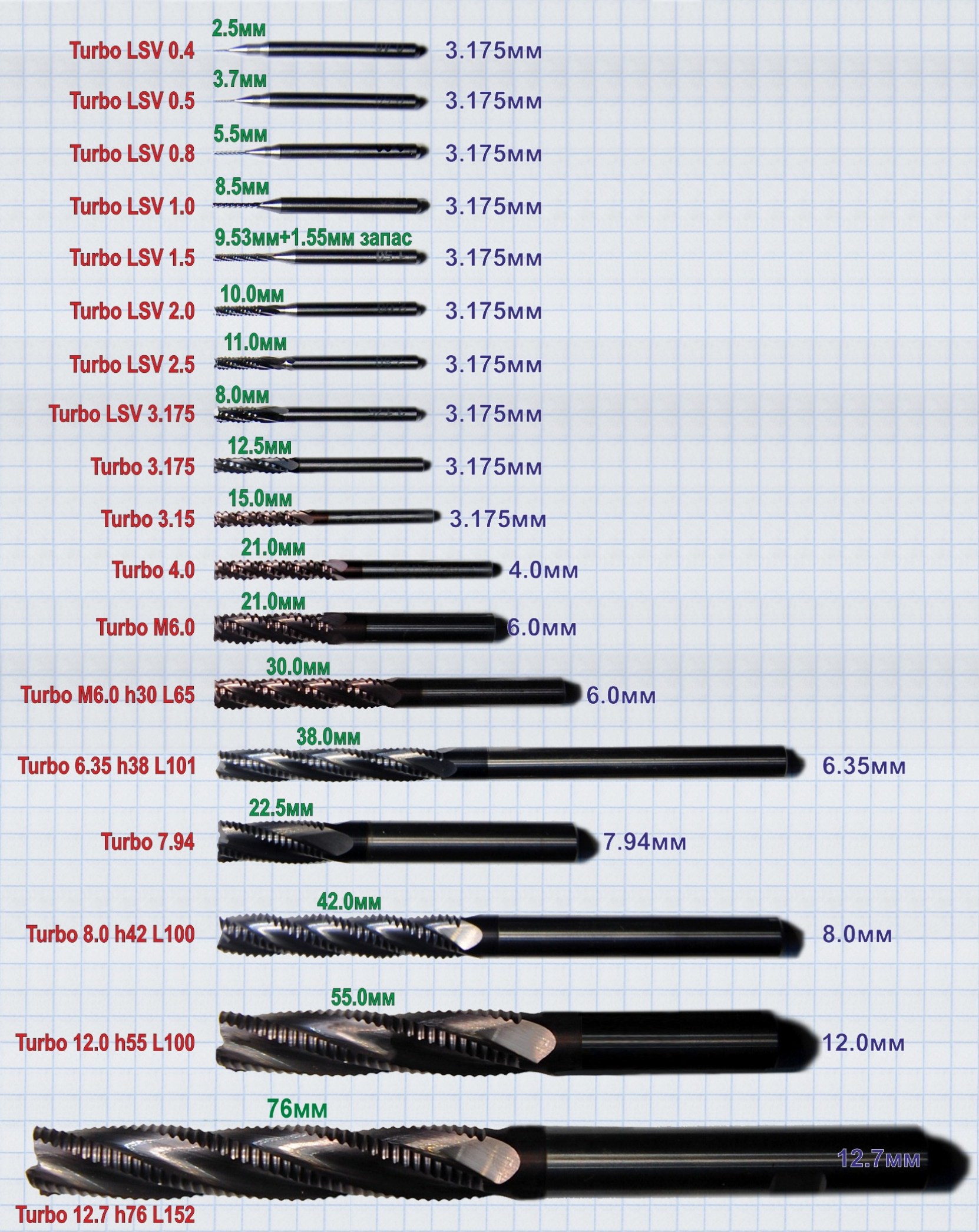

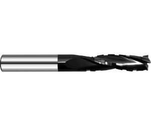

По поводу фрез по дереву. Попробовал трёх заходную с чистовым стружколомом, чисто мое мнение-бомба фреза! Шума минимум, в отличии от фрезы с Черновым стружколомом не оставляет полосы при обрезке по контуру.
37A21F9F-C424-4A76-BFE1-6CBF6D50A1DB.png (7747 просмотров) <a class='original' href='./download/file.php?id=134658&mode=view' target=_blank>Загрузить оригинал (13.7 КБ)</a>

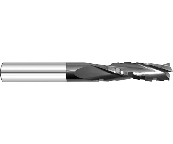

Стружколомы (TURBO) (7700 просмотров) <a class='original' href='./download/file.php?id=134713&mode=view' target=_blank>Загрузить оригинал (614.82 КБ)</a>
Стружколомы (TURBO)
А стружколом чистовой и черновой отличается размещением по спирали насечек (чистовой) или друг на против друга (черновой), вот именно на фото идет чистовой стружколом, т.к. насечки не дают полос на изделии, из-за того что они нанесены по спирали.
. Не только насечками, ещё на чистовом стружколоме канавки под другим углом, выброс стружки лучше чем у фрезы с Черновым стружколомом. У меня есть оба вида фрез! С Черновым стружколомом покупал на али, тоже кстати хорошая, но как уже писал, оставляет полосы на торцах изделия при обрезки.
