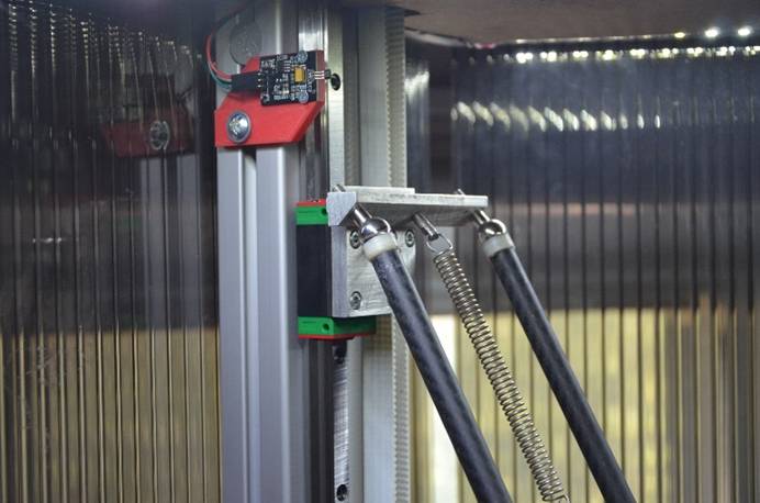

Большой 3D принтер "линейный дельта" (высота около 1800мм). Спроектирован и изготовлен в 2016 году.
Рама из профиля 40х80 мм, рельсы HGR15, моторы NEMA23 0.9 градусов, ремень 3М 15 мм.
Контроллер Duet WiFi, питание 24В, автокалибровка по инфракрасному датчику. Внутри веб-камера.
Хотэнд E3D Volcano оригинальный, экструдер китайский с редуктором 1:5.
Пластик 3 мм.
Рабочее поле: D450x720мм
Стол из закаленного стекла диаметром 500 мм, подогрев 220В, покрытие PRINTinZ.
Внутренности закрыты поликарбонатными листами на липучках - дешево и сердито.

Ползун с шарнирами (23212 просмотров) <a class='original' href='./download/file.php?id=133665&mode=view' target=_blank>Загрузить оригинал (472.79 КБ)</a>
Ползун с шарнирами

Вначале пробовал шарниры Igus. Потом сделал свои, жесткие и точные.

Приветствую!
Подскажите, а что за шарниры?
Магниты через фторопластовую шайбу?
Пружина что бы гарантированно шарнир не слетел?
Re: Большой 3D принтер "дельта"
Добавлено: 05 май 2018, 00:49
PKM
При наличии пружин магниты становятся лишними :)
А начинал с магнитов, еще в другом принтере...
