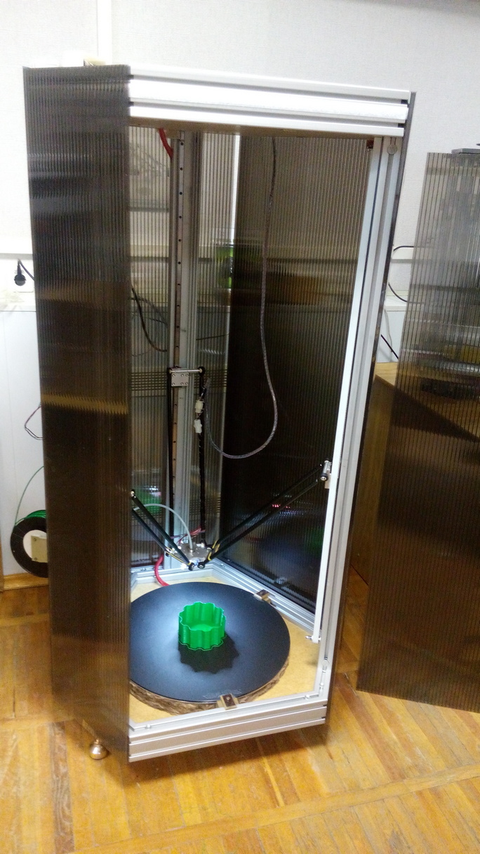

Описание, основные характеристики:

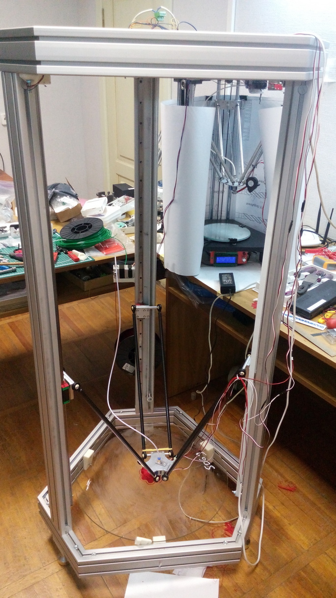

Большой 3D принтер "линейный дельта" (высота около 1800мм). Спроектирован и изготовлен в 2016 году.
Рама из профиля 40х80 мм, рельсы HGR15, моторы NEMA23 0.9 градусов, ремень 3М 15 мм.
Контроллер Duet WiFi, питание 24В, автокалибровка по инфракрасному датчику. Внутри веб-камера.
Хотэнд E3D Volcano оригинальный, экструдер китайский с редуктором 1:5.
Пластик 3 мм.
Рабочее поле: D450x720мм
Стол из закаленного стекла диаметром 500 мм, подогрев 220В, покрытие PRINTinZ.
Внутренности закрыты поликарбонатными листами на липучках - дешево и сердито.
Подогрев воздуха не ставил, и так нормально.

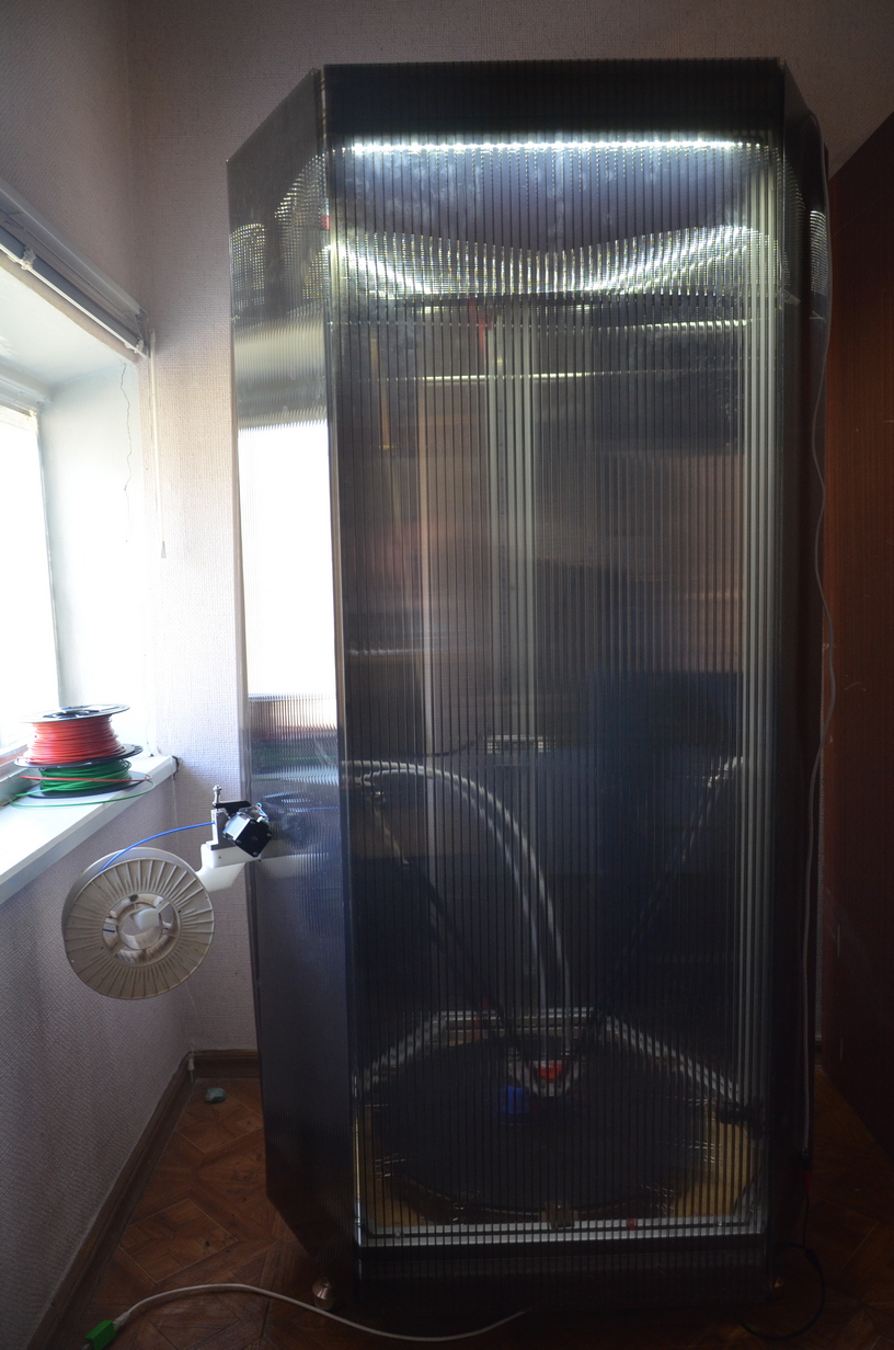

Сейчас

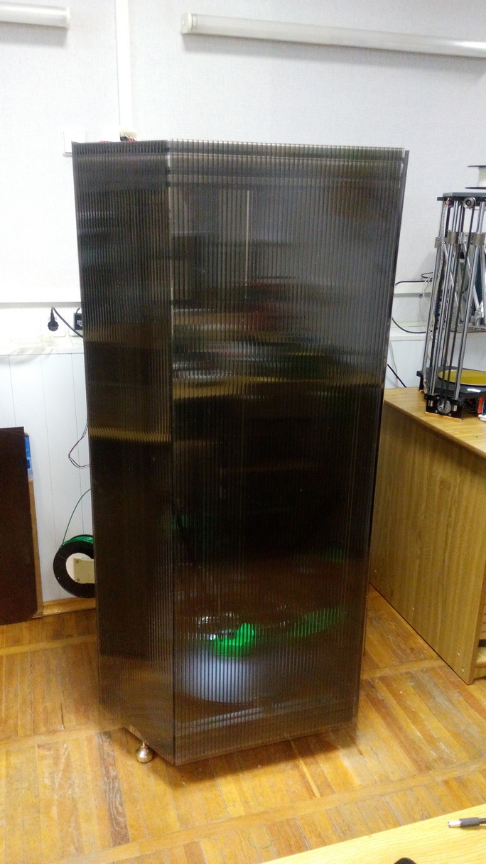

Закрытый (22955 просмотров) <a class='original' href='./download/file.php?id=133662&mode=view' target=_blank>Загрузить оригинал (448.03 КБ)</a>
Закрытый

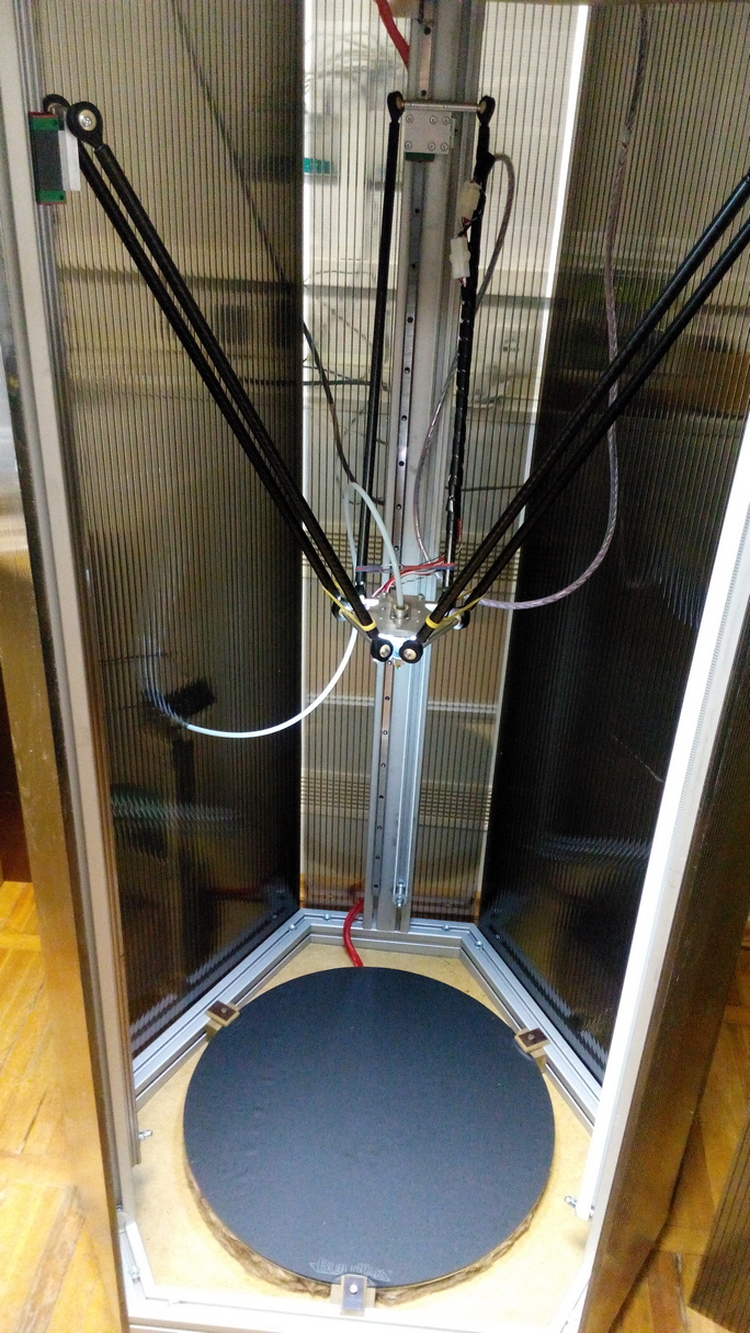

Открытый (22955 просмотров) <a class='original' href='./download/file.php?id=133663&mode=view' target=_blank>Загрузить оригинал (477.99 КБ)</a>
Открытый

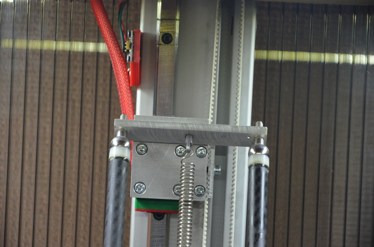

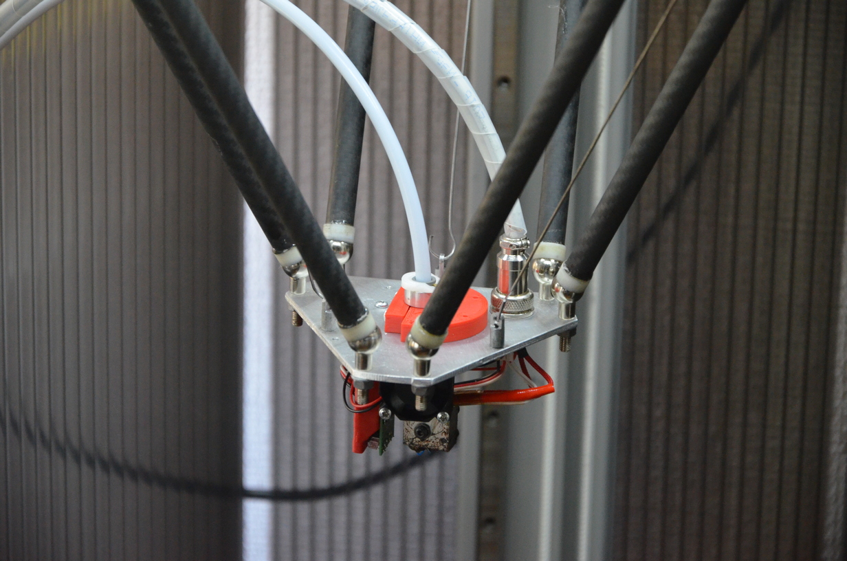

Ползун с шарнирами (22955 просмотров) <a class='original' href='./download/file.php?id=133665&mode=view' target=_blank>Загрузить оригинал (472.79 КБ)</a>
Ползун с шарнирами

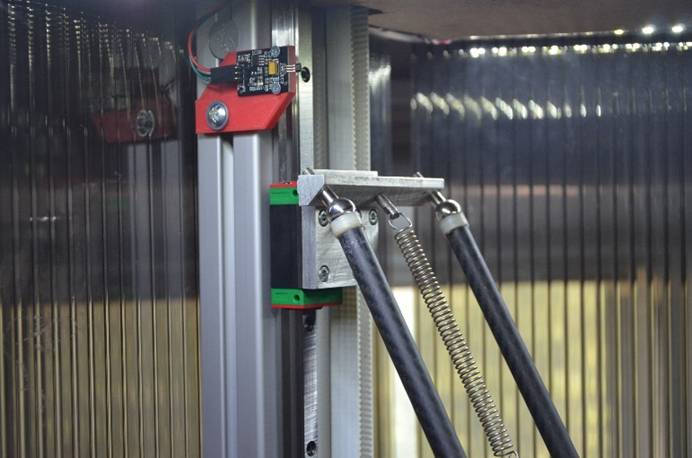

Датчик Холла (22955 просмотров) <a class='original' href='./download/file.php?id=133666&mode=view' target=_blank>Загрузить оригинал (40.63 КБ)</a>
Датчик Холла

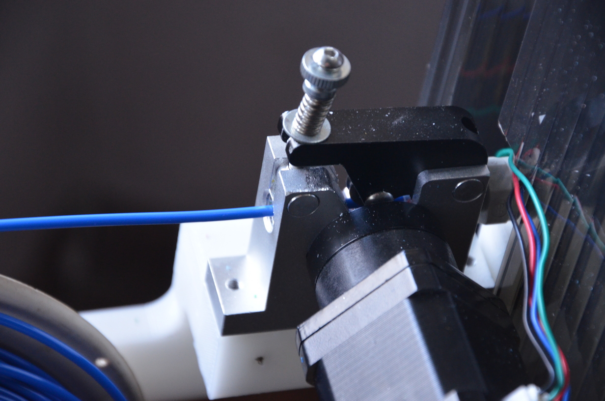

Китайский экструдер - не дорабатывался ни разу за 2.5 года. Не совсем удобно менять пластик, в остальном довольно работоспособен. (22955 просмотров) <a class='original' href='./download/file.php?id=133667&mode=view' target=_blank>Загрузить оригинал (387.56 КБ)</a>
По ходу изготовления
Самый первый опыт (22955 просмотров) <a class='original' href='./download/file.php?id=133668&mode=view' target=_blank>Загрузить оригинал (324.52 КБ)</a>
Самый первый опыт
Уже вполне (22955 просмотров) <a class='original' href='./download/file.php?id=133669&mode=view' target=_blank>Загрузить оригинал (301.81 КБ)</a>
Уже вполне
Провода болтаются, зато новенькое покрытие BuildTak (не рекомендую) (22955 просмотров) <a class='original' href='./download/file.php?id=133670&mode=view' target=_blank>Загрузить оригинал (368.24 КБ)</a>

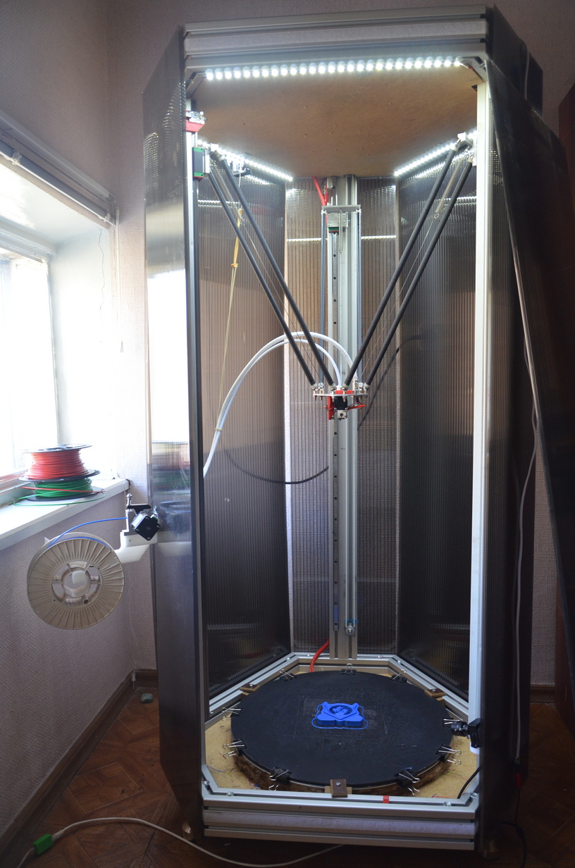

Говорили, что похож на космический корабль пришельцев (22955 просмотров) <a class='original' href='./download/file.php?id=133671&mode=view' target=_blank>Загрузить оригинал (278.3 КБ)</a>
Вначале пробовал шарниры Igus. Потом сделал свои, жесткие и точные.

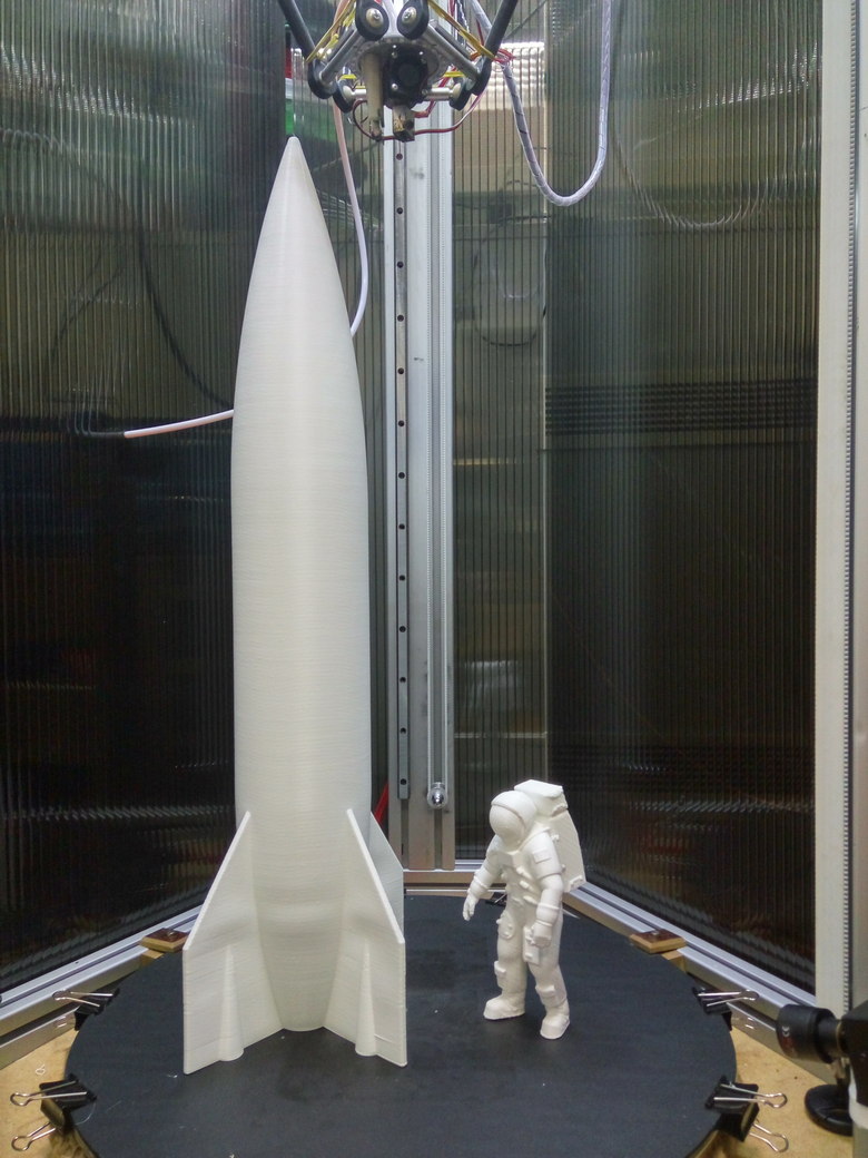

Изделий за 2,5 года напечатано достаточно. Пластиковые оригинальные детали принтер сам себе печатает.
Обычно толщина слоя 0.3-0.45 мм, ширина 0.8-1.2 мм. Для больших деталей производительность стремится к 25мм3/с.
Пара примеров
Высота ракеты 720мм, печаталась часа три (22955 просмотров) <a class='original' href='./download/file.php?id=133672&mode=view' target=_blank>Загрузить оригинал (148.79 КБ)</a>

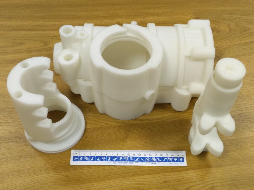

Модели для производства, корпус из 2 половин, каждая часов по 8 с поддержками (22955 просмотров) <a class='original' href='./download/file.php?id=133673&mode=view' target=_blank>Загрузить оригинал (117.2 КБ)</a>

solo писал(а):детальки что на фото какую пост печатную обработку проходили ?
Никакой.
Пост-обработку не делаю, кроме удаления поддержек.

Приветствую!
Подскажите, а что за шарниры?
Магниты через фторопластовую шайбу?
Пружина что бы гарантированно шарнир не слетел?
PKM
Сообщения: 4132
Репутация: 705
Re: Большой 3D принтер "дельта"
Сообщение PKM »
При наличии пружин магниты становятся лишними :)
А начинал с магнитов, еще в другом принтере...
