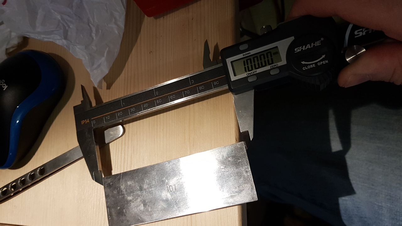

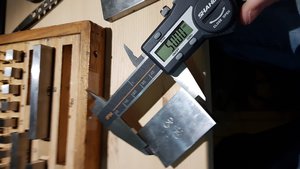

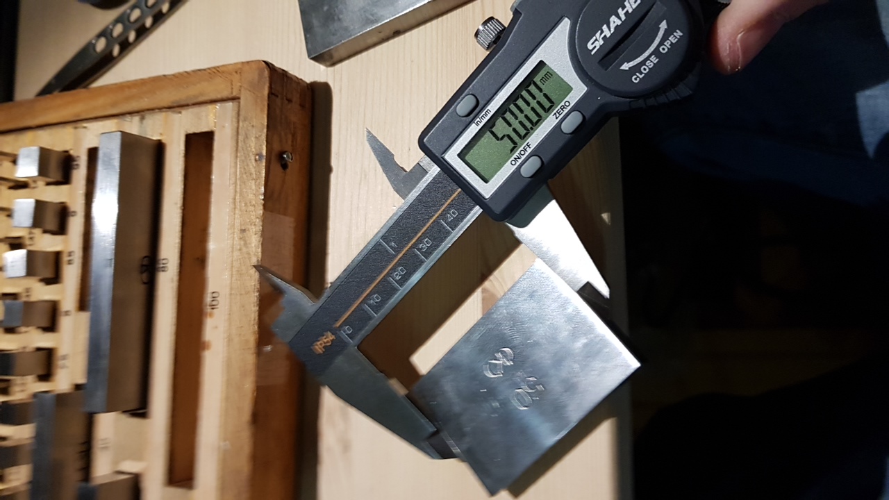

cncmybox писал(а):Shahe
мне очень нравится.
2018-03-23 19-59-58.JPG (7055 просмотров) <a class='original' href='./download/file.php?id=135599&mode=view' target=_blank>Загрузить оригинал (262.51 КБ)</a>
2018-03-23 20-00-30.JPG (7055 просмотров) <a class='original' href='./download/file.php?id=135600&mode=view' target=_blank>Загрузить оригинал (276.04 КБ)</a>

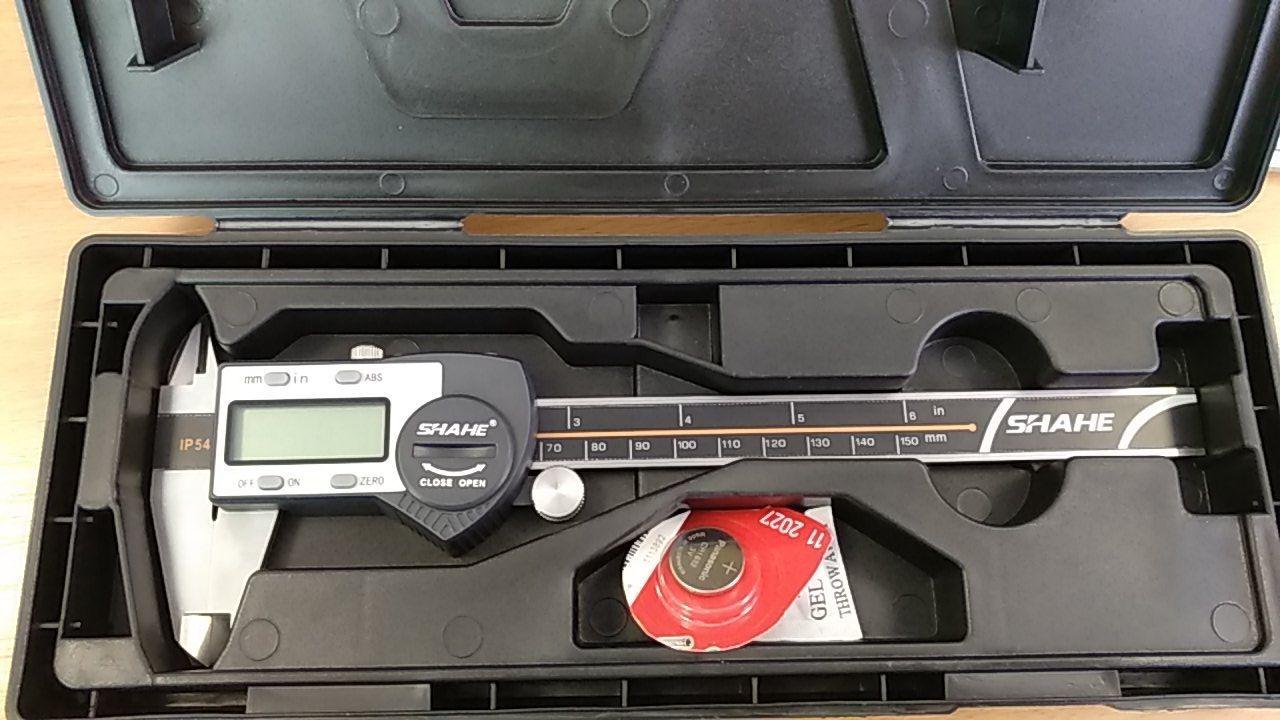

Ну почему же. Мне как раз штангель только-только приехал с Али
photo_2018-03-21_13-50-45.jpg (7015 просмотров) <a class='original' href='./download/file.php?id=135603&mode=view' target=_blank>Загрузить оригинал (123.4 КБ)</a>
Кстати, какой номер набора ваших КМД? За сколько покупали?

О, поздравляю с обновкой.
Это КМД N1. Брал на директлоте, вот тут http://directlot.ru/lot.php?id=142735
За 2000 р. Ну плюс доставка до москвы 600р.
На самом деле кмдшки только в пятницу получил и теперь ими везде хвастаюсь :cheesy: :hehehe:

У этих штангелей автовыключение есть. Однако, не без особенностей. Вот тут https://mysku.ru/blog/aliexpress/51017.html хорошая статья про эту модель штангенциркулей.
Я остановился на этой модели/фирме, после того, как увидел её на реальном производстве, где делают наши детали на заказ (хорошо делают). На вопрос: "Как штангенциркуль?", токарь ответил "Для китайского за его цену - норм". :)
