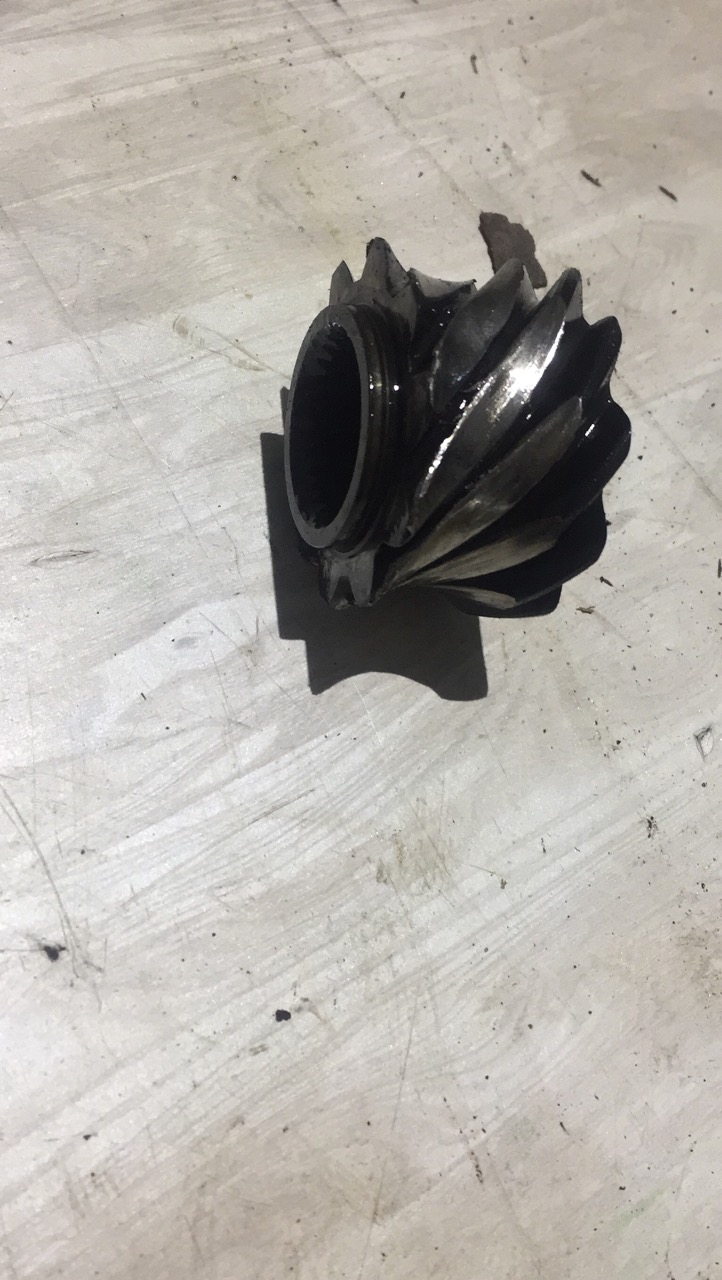

Требуется изготовить косозубую шестерню

Для автомобильного дифференциала «Торсен «
65516D52-93C6-4160-8357-1148B897E4C9.jpeg (4877 просмотров) <a class='original' href='./download/file.php?id=133500&mode=view' target=_blank>Загрузить оригинал (208.61 КБ)</a>

купить новую шестерню или новый дифф, имхо, будет дешевле. И она вроде бы не просто косозубая, забыл как их правильно звать.
Re: Требуется изготовить косозубую шестерню
Присоединяюсь. Ведро этих шестерен сделать не вижу проблем. сделать одну - она будет золотой. плюс ее нада же не только сделать, ее нужно еще и закалить, и азотировать...

вы не думайте что напугали ежа голой жопой, у вам там скорее всего гипоидная шестерня, изготавливаются они вот таким примерно способом,
https://www.youtube.com/watch?v=3-_IUUgA8GY под каждую нужна карта наладки + наличие требуемой оснастки + пост обработка, после термички и азота может понадобиться еще и шлифовка, что не факт что есть у кого-то, а если и есть то там серийка делается.
если вам надо дешево - берите БУ, если вам она кровь из носу нужна - будьте готовы заплатить дороже нового.
ПС надоели люди считающие что сделать 1 деталь можно дешевле чем ее выпускают серийно. для себя - может и можно или если накрутка за бренд/патент, а сделать сложную деталь хорошо никогда не будет дешевле ее серийного производства.

Смотрите, чтобы понимать что тянет за собой изготовление вашей детали.
1. нужны ее полные характеристики. это примерно полтора-два десятка параметров. которые никто не знает.
2. нужен инструмент. какой - без параметров тоже никто не знает.
3. нужно настроить станок. это для зубофрезерного - несколько часов.
4. нужно сделать образец. тоже несколько часов, ибо токарка, фрезеровка..
5. нужно сравнить его с оригиналом. скорректировать то что получилось ибо с первого раза 101% не попадут, так как нет данных.
6. нужно сделать еще 1-2-3 образца с внесением корректировок до получения полного соответствия детали.
7. нужно нормально закалить. так как деталь новая и сложная по конфигурации - нада пару-тройку образцов на "попробовать разные варианты"...
8. сделать азотацию для упрочнения поверхностного слоя.
9. вероятно сделать постобработку зубчатого венца..
и все это ради одной-двух-трех деталей. Просто поймите - если их делать 100 штук - все эти затраты и работы - они размажутся на всю партию и как бы потеряются на ее фоне. Это нормально.
но ради одной детали - вы оплатите ВСЕ эти работы в полном объеме. И получится что при реальной цене этой шестеренки в скажем 1000 рублей - все остальное будет стоить еще 30-40-50...
цифры образные, просто чтобы было понятно. по этому ищите где купить готовые запчасти. ибей, разборки и тд и тп. забудьте про изготовление 1-2-3 этих шестеренок.

Игорь - вы поймите простую вещь - вы смотрите как человек который увидел что кто-то "таки смог сделать эту шестерню".. При этом вы не обращаете внимание на некоторые принципиальные моменты.
Я например смотрю как человек который больше четверти века ковыряется с железяками. и прямо вот с ходу по указанной вами статье укажу вам на некоторые "особенности"... погнали:
1. автор прям с первых строк предупреждает - "чтобы сделать его - нада съесть не один пуд соли"...... поверьте - это не просто так написано.
2. автор указывает материал и твердость детальки. - то есть человек изначально "в теме" и имеет как минимум доступ к оборудованию для контроля того и другого. И понимает что он и зачем делает. Я это к тому что автор - не "заурядный гаражный токарила".
3. Вас не напрягает фраза "точиться все будет переточенным центровочным сверлом" ?? а фото ?? меня очень сильно напрягает, потому как на фото видно совершенно не "кустарную" заточку. Сверло переточено в модульную фрезу, причем очень качественно, с формированием режущих кромок и затыловкой.... То есть у автора есть доступ к оборудованию позволяющему повторить профиль инструмента, качественно его заточить и затыловать.. одна эта работа может стоить дороже готовой детальки..
4. Шлицы. Под них тоже нада сделать инструмент. И из своего опыта могу сказать что на подобных вещах очень редко бывает "стандартный" профиль зуба. то есть опять идем к заточникам....
5. Сама фраза "делим патрон на 28 частей" - вас не смущает ?? не на 30, не на там 12, а именно на 28 ??? ну по 12.857..... градуса ? это ж не проблема правда... :) а если пара шлицов будут чуть смещены - оно же всеравно налезет да ? или нет ? .... :hehehe:
6. ну и наконец - если все было так хорошо, и проехало 2000(не 40!!!) то зачем теперь автор все режет на чпу ? ;) :hehehe:
эту статью нада рассматривать с позиции того что автор слегка пропиарил себя и свои возможности. не больше. увы.

Ну видно же что на токарном с чпу строгается многозаходная резьба, а внутренние шлицы делаются на электроэррозии. Есть конечно нюансы как и везде, штука сложная. Но прям страху нагонять-напрасно. Вероятно проблема с этими дифференциалами с блокировкой у многих и вполне может оказаться нишей которую многие ищут
