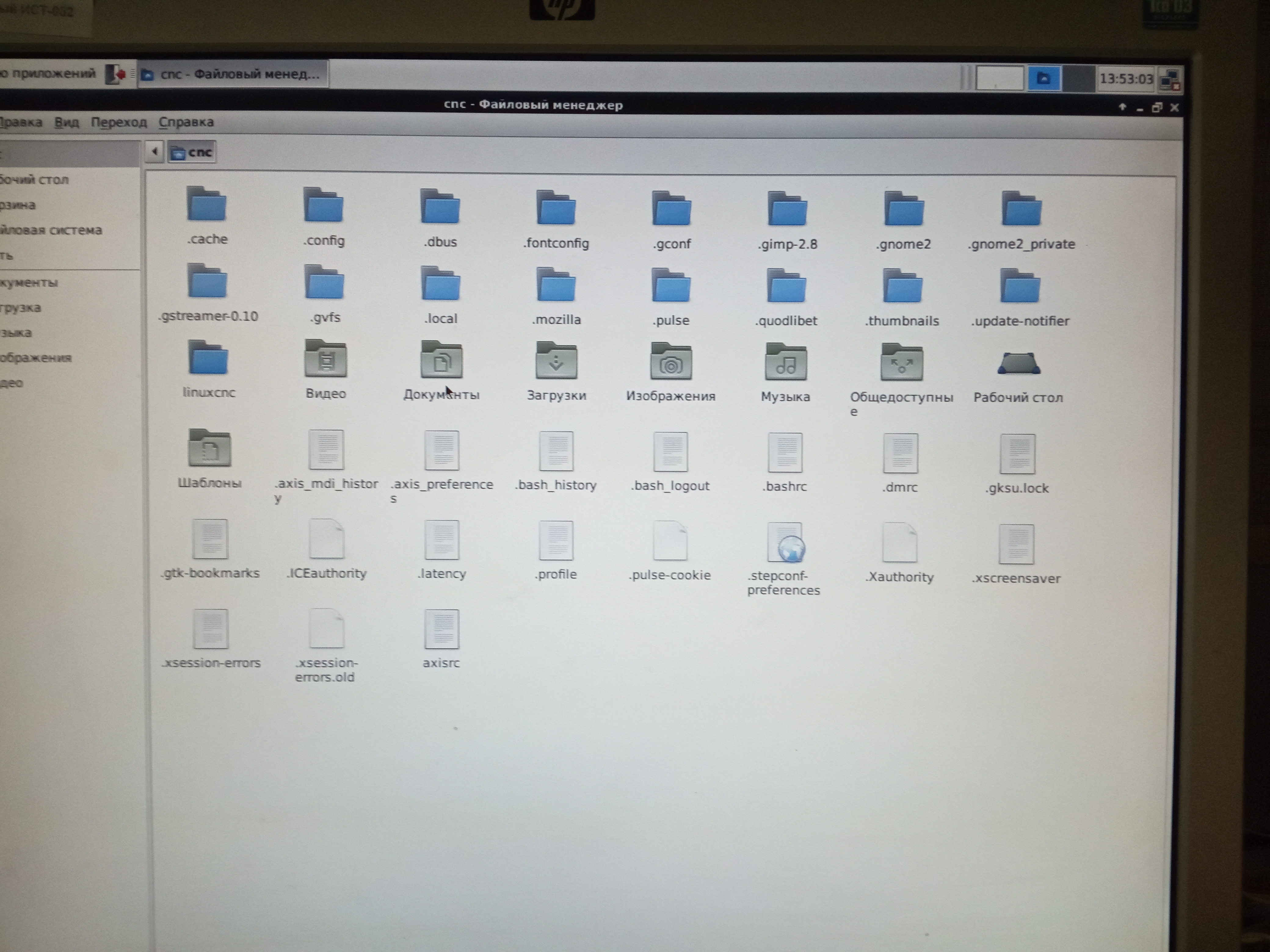

только чего то не найду .axisrc
похоже нет его в home
знал бы Python жил бы в Сочи
Re: Переназначение клавиш
maximius45.ru писал(а):чего то не найду .axisrc
Он скрытый, и находится в /home/cnc
maximius45.ru
Сообщения: 39
Зарегистрирован: 09 мар 2017, 09:59
Откуда: Курган
Сообщение maximius45.ru »
там его и нет
Самому надо создать. Образцы есть выше.

maximius45.ru писал(а):расширение хоть какое у него ??
Нет у линукса такого понятия, как "расширение", во всяком случае в виндовом понимании. Точка - это просто часть имени.
Просто создаем в текстовом редакторе файл по имени .axisrc и заносим туда нужный текст. Возможно, потребуется в свойствах файла "разрешить исполнение как программы", но я не уверен, что надо.
Сергей Саныч писал(а):Возможно, потребуется в свойствах файла "разрешить исполнение как программы", но я не уверен, что надо.
Не нужно. А вот строки должны закачиваться по юниксовому - только на "\n", "\r\n" не годится.
