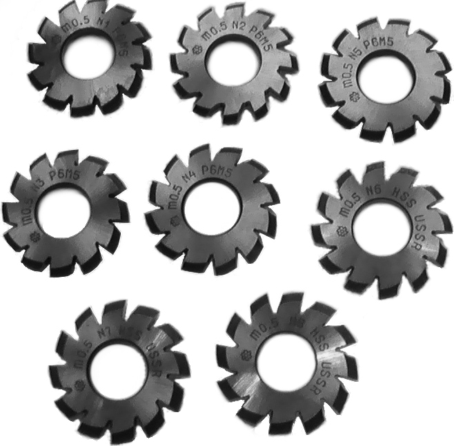

Существуют ли в природе миниатюрные модульные фрезы для нарезания шестерен либо пальцевые модульные фрезы. Задача изготавливать маленькие шестерни из пластмассы на настольном фрезере. Максимальный диаметр зажимаемый в цангу 6мм.

Сообщения: 6140
Re: Миниатюрные модульные фрезы
Существовать-то они существуют, для часового производства, к примеру.
Но швейцарское... всё... стоит... денег... даже не так, оно стоит ДЕНЕГ

Хотелось бы что-то бюджетное под хвостовик 3.175, 4 или 6мм за недорого :hehehe:
Сообщения: 8408
Пальцевые большие, мелкие похоже под заказ
дисковые из дотупных модкль 0.3, хвостовик можно сделать какой нужно

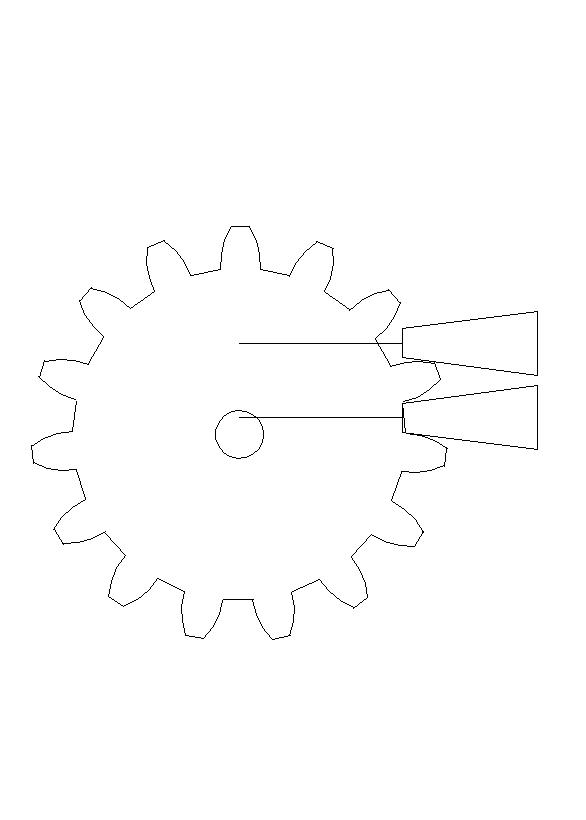

Можно конусным гравером сделать эвольвентый профиль
Высота Z остается постоянной, каждый раз перемещаешь фрезу по Х и шерстеренку на один и тот же шаг
зы фотка повернуласть на 90градусов :cry: . фрезы должны быть сверху

Сообщения: 6140
Разве у эвольвентного профиля есть прямые участки ?
Mamont
Сообщения: 2005
Репутация: 391
Настоящее имя: Виталий
Откуда: РБ Минск
Сообщение Mamont »
формально нет, но если разбить кривую профиля зуба на 10-15 прямых отрезков, разница будет практически мизерная
https://upload.wikimedia.org/wikipedia/ ... _wheel.gif
торец фрезы лежит на синей линии со стрелочками. черная точка - точка касания боковой поверхности фрезы.
по рисунку она должна быть прямая, но можно сделать прогу и под конусную.
Сообщения: 6140
Mamont писал(а):формально нет, но если разбить кривую профиля зуба на 10-15 прямых отрезков, разница будет практически мизерная
Дык можно просто прямой зуб нарезать, делов-то :), кому нужны эти "эвольвенты-шримольвенты" :) ?
Я к чему. Уж если есть необходимость в нормальных зубьях, то лучше-бы не корячиться, а по-возможности купить инструмент.
А если нужны зубья "какие попало", то и париться со всем этим не надо абсолютно.
Но вот вырезать проходя зуб по 10-15 раз мне и в голову прийти не могло. (долго + тест на повторяемость нехилый)
Я скорее пойду учиться точить фрезы под нужный профиль...
