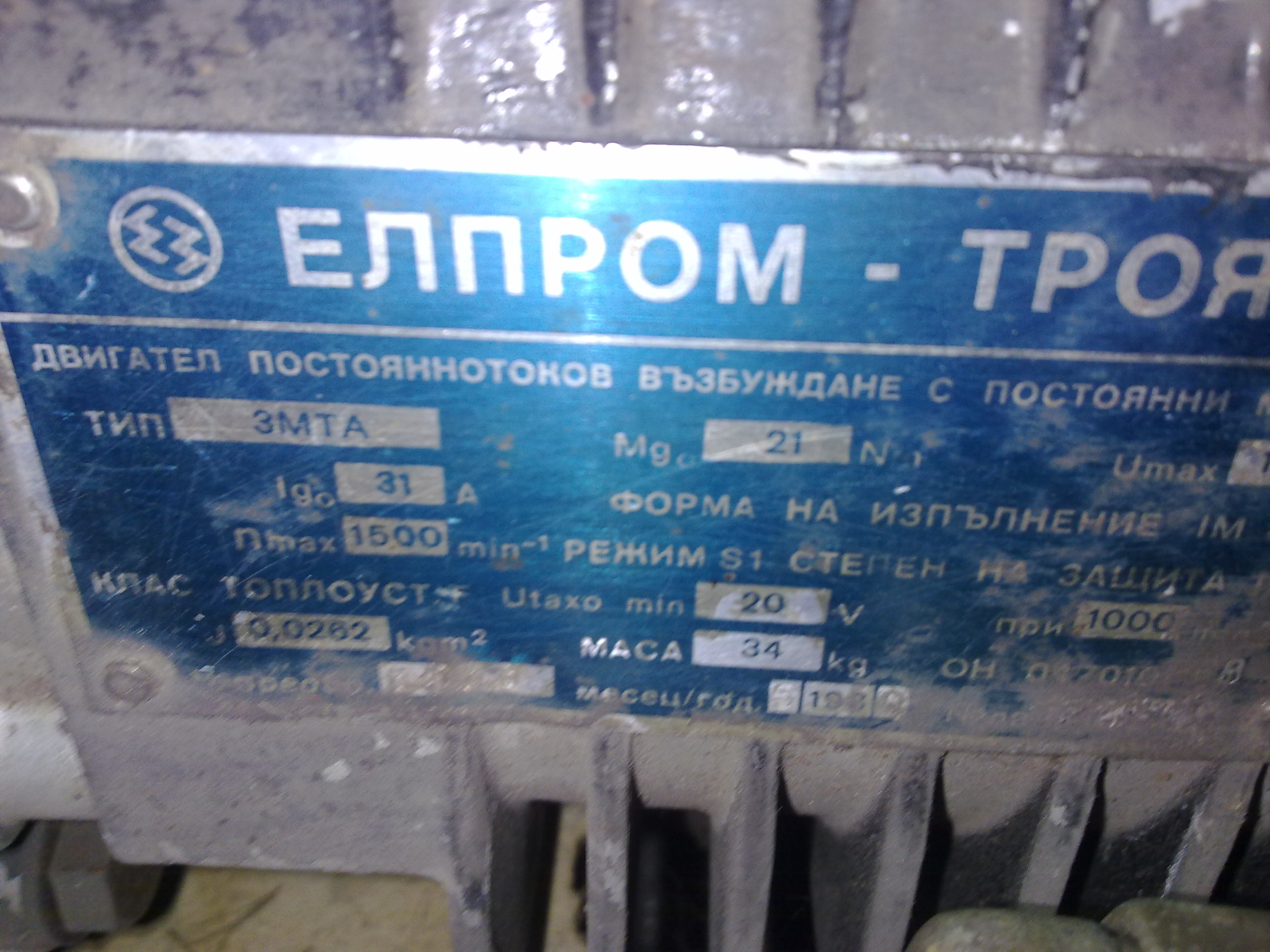

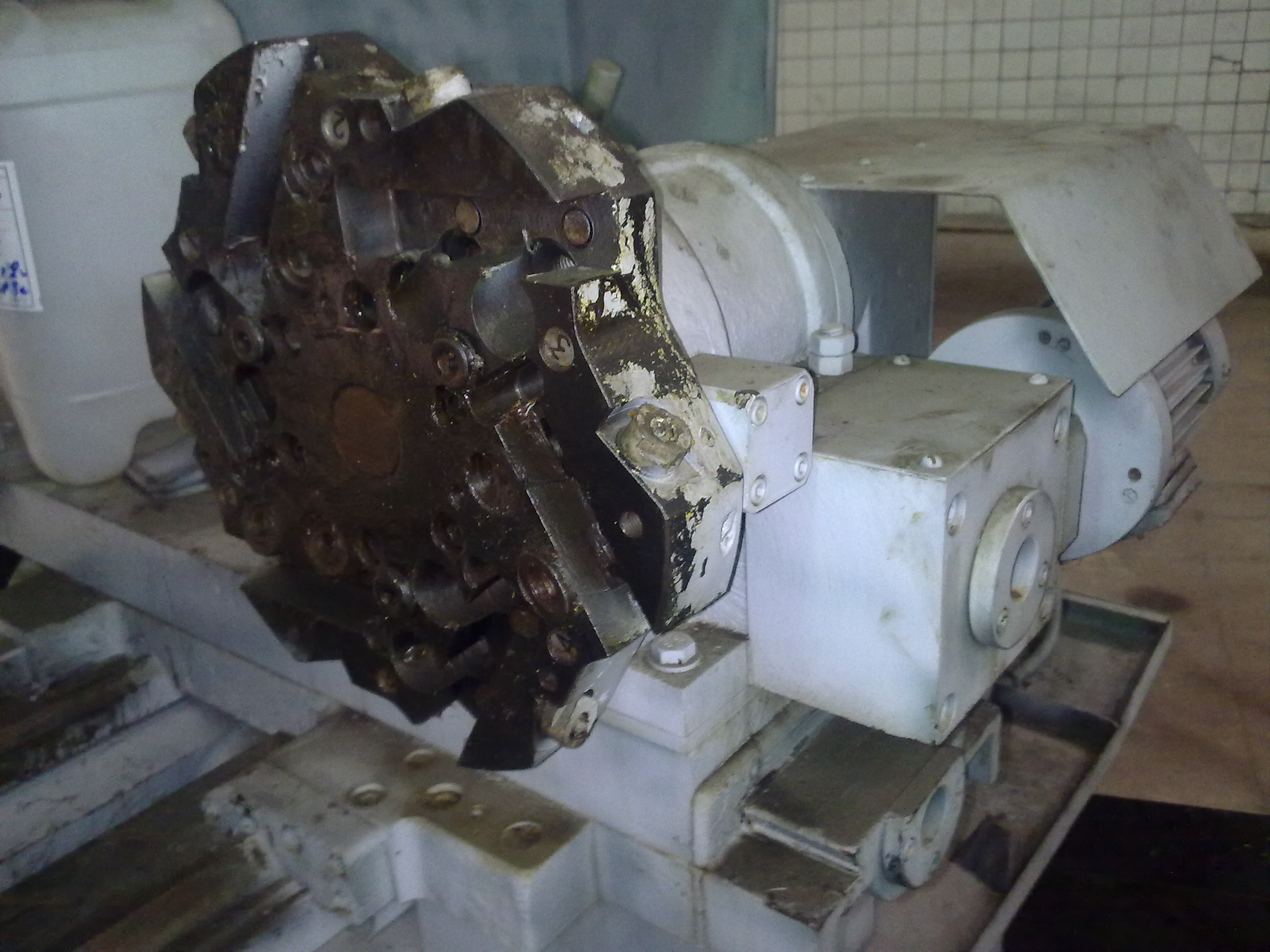

Доброго времени суток.
Купили на предприятие станок 16Б16Ф3 с УЧПУ 2С42. Привода болгарские. Шкаф с УЧПУ в нерабочем состоянии. Стоит задача по модернизации данного станка, УЧПУ хочу заменить на комп с linuxcnc. Вопрос такого плана какой контроллер ЧПУ подойдет, может кто-то подскажет модель платки?
Заранее спасибо за помощь :)

Если привода родные- то для управления +-10В платы можно такие:
5i20
7i33
Первая- испытана-описана неоднократно(но можно использовать и другие) http://www.mesanet.com/index.html
успевает обработать сигналы с ваших энкодеров(наверное стоят 2500)
Вторая - преобразует сигнал с 5и20 в +-10в для аналогового входа приводов.
Это основа-остальные вх-вых через дополн плату-можно 7и37
ЕМС поддерживает эти карты,смена инструмента тоже будет.

Датчики БЕ-178А5 или БЕ-178?

16б16 это 1 в 1 16а20, ну чуть габаритами меньше.

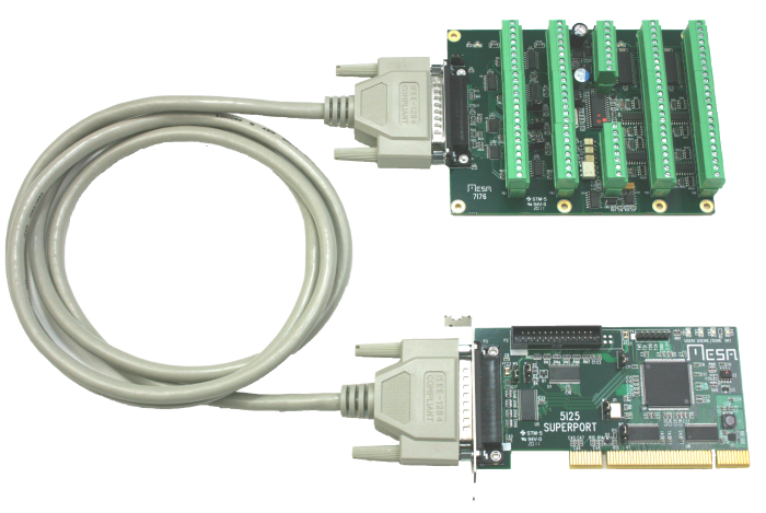

Самый главный вопрос в связке 5i25+7i77 такой. Каким образом, по какому протоколу общаются между собой платы 5i25 и 7i77?
В 5i20 там напрямую - выход с шим, вход энкодерный, входы-выходы напрямую. Но там 3 разъёма по 25 контактов. Один на 7i33, другой на 7i37.
а в 5i25 всего 25-ти контактный разъём, на который и серва(6 шим + 6 енкодеров + 6 энейблов + 6 направлений + 1 питание) и отдельно входы-выходы(48).
1) Всё ли там в реальном времени?
2) Есть ли ПЛИС на 7i77?
3) Каков интерфейс взаимодействия 5i25 и 7i77?
:bender:
Re: Вопрос по модернизации токарного станка 16Б16Ф3
Они как-то сами между собой общаются.
В EMC2 будут пины hm2...5i25...7i77.analog-out-NN для управления сервами
hm2...5i25...7i77.output-NN
hm2...5i25...7i77.input-NN
А энкодеры появятся в самой hm2...5i25.
Интерфейс подключения выглядит вот так:
7i76pandgcolo.png (4312 просмотров) <a class='original' href='./download/file.php?id=5629&mode=view' target=_blank>Загрузить оригинал (309.05 КБ)</a>
Lexxa
Сообщения: 2693
Репутация: 319
Откуда: ryazan
Сообщение Lexxa »
Это я уже почитал))) реальное ли время там будет или протокол общения их внесет задержки?
:bender:
Я думаю будет вполне себе реальным. Все равно PID висит на компе, к нему только показания энкодеров приходят. Самое сложное это быстро энкодер читать. А тут все это будет на железном уровне.
