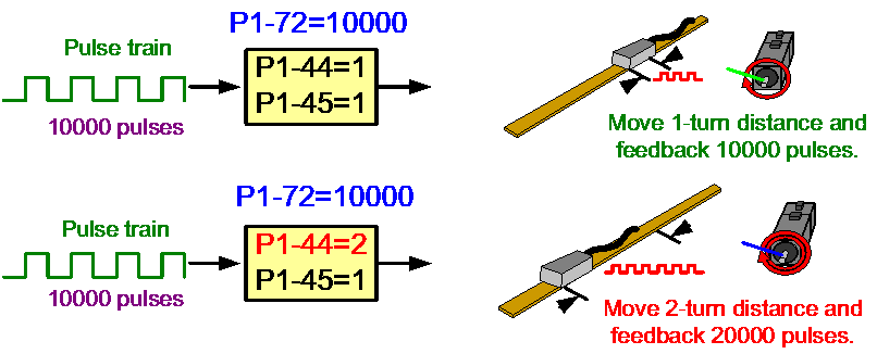

Имеется привод ASDA-A2-L, который через редуктор 1:120 крутит некую хреновину, на оси этой хреновины стоит энкодер на 10000 имп./об.
Есть желание сделать Full clossed loop, однако настройки привода не позволяют это сделать из-за такой большой редукции. Это действительно не возможно или я что-то не дочитал?

Собственно в чём проблема: при включении Full clossed loop в Дельте надо изменить всего два параметра - P1-72 и P1-74. P1-74 - это собственно вкл или выкл, а вот в P1-72 указывается количество импульсов, которое выдаёт внешний энкодер/линейка на один оборот сервомотора, причём это число должно быть целым и больше 200.
В моём случае у внешнего энкодера 10000 имп./об. и общий коэф. редукции 120 (точнее 120.83(3)), соотв. значение P1-72 должно быть 82,76, т.е. дробное и меньше 200.
В том-же Панасонике проще - там можно указать значение в виде числителя и знаменателя.

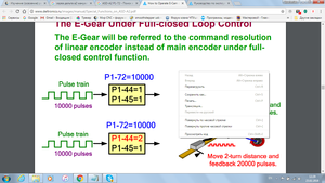

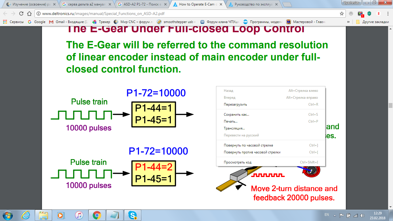

А если вот сюда посмотреть?
энкодер.png (3912 просмотров) <a class='original' href='./download/file.php?id=133128&mode=view' target=_blank>Загрузить оригинал (185.66 КБ)</a>
Сдается мне что электронный редуктор в этом случае будет "завязан" на линейный энкодер, игнорируя энкодер двигла........

niksooon писал(а):А если вот сюда посмотреть?
На часть картинки, зачем-то закрытой контекстной менюшкой?.. :)
Электронный редуктор (P1-44, P1-45) действует только на встроенный энкодер (квадратурный выход драйвера) и на задание позиции (step/dir). И закрытая часть картинки это демонстрирует:
при делителе 1/1 (верхняя картинка) при подаче на вход (pulse train) 10000 импульсов мотор повернётся на один оборот, а при делителе 2/1 на два. Внешний энкодер в первом случае выдаст 10000 импульсов, а во втором 20000, просто потому, что передвинется на вдвое большую дистанцию.
Настройка внешнего энкодера только одна: P1-72 на один оборот мотора. Можно заметить, что в этой "формуле" значение встроенного энкодера вообще никак не участвует.

UAVpilot писал(а):На часть картинки, зачем-то закрытой контекстной менюшкой?..
не надо искать подвох где его нет......... на картинке ,что я привел крупным зеленым шрифтом вроде как написано что-
При использовании функции “full closed control” e-gear(электронный редуктор) будет использовать заданное разрешение линейного энкодера вместо энкодера двигателя.
Вот именно это хотелось однозначно понять..........

Ещё раз: электронный редуктор (P1-44, P1-45) никак не связан с внешним энкодером.
Перевод картинок на русский язык:
1. На один оборот мотора внешняя линейка (энкодер) выдаёт 10000 импульсов (P1-72). Если электронная редукция 1:1, то при подаче на вход привода 10000 импульсов мотор сделает один оборот, а линейка сдвинется на дистанцию Х и выдаст 10000 импульсов согласно P1-72.
2. На один оборот мотора внешняя линейка (энкодер) выдаёт 10000 импульсов (P1-72). Если электронная редукция 2:1, то при подаче на вход привода 10000 импульсов мотор сделает два оборота, а линейка сдвинется на дистанцию 2Х и выдаст 20000 импульсов согласно P1-72, т.е. 2х10000 имп.
