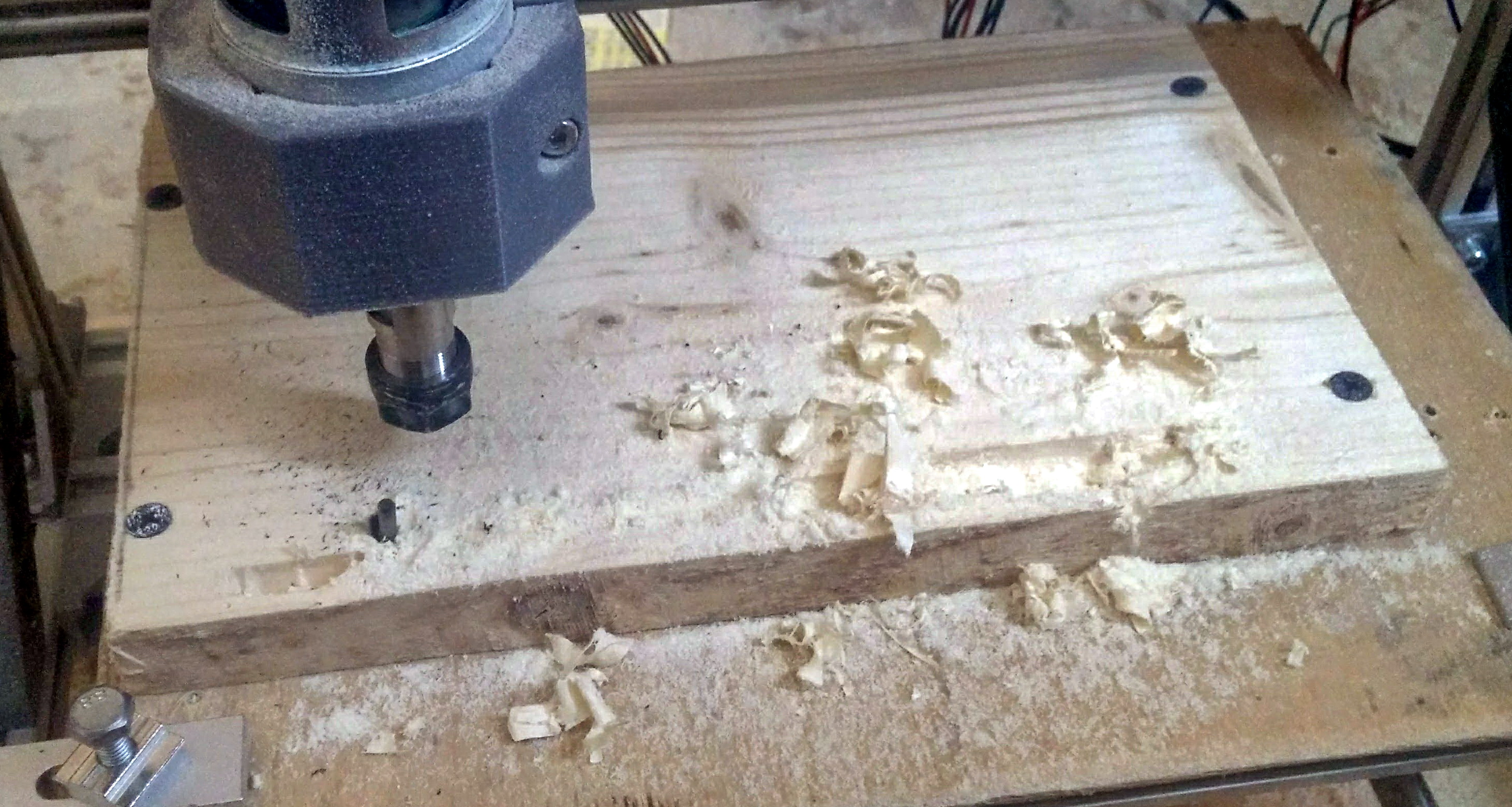

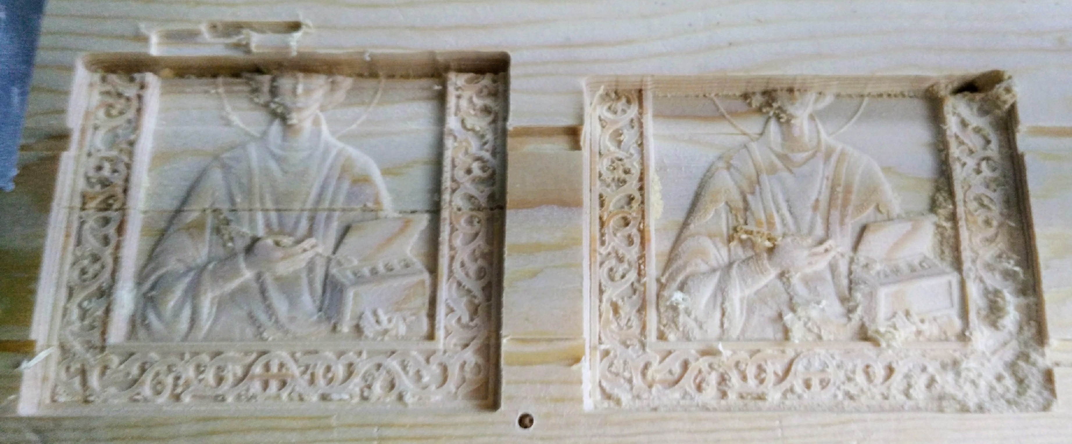

День добрый. Подскажите, куда копать, станок периодически, на разных картинах периодически уходит вниз по Z и запарывает картину, по X и Y продолжает работать, пока не застревает и не вылетает инструмент.
Картины разные, создавал в Artcam 8.1, 9, 2018, гравировал в Candle 0.9, 1.0.10, 1.1.7 и grblcontrol 0.8.
Ставил и вентиляцию на плату, не помогло.
Менял компьютер, не помогло.
Закономерности не вижу, не по времени, ни по программам, ни по картинкам.
Еще периодически отваливается com порт, помогает передергивание кабеля. В диспетчере он остается. В других программах не подключается пока не передернешь кабель.
Обновлял до 1,1f через стандартный xloader без пайки. Обратно до 0,9j не шьется, другие версии тоже не шьются.
Стоит Windows 7x64, буду пробовать 7х86 и другие системы. Заказал мегу и другие драйверы моторов. Кабель менять еще не пробовал, приедет с мегой.
Если есть опыт или какие-нибудь мысли, помогайте.

похоже на переполнение какого-то буфера или ограничение по строкам.
20180219_082504_IMG.jpg (2557 просмотров) <a class='original' href='./download/file.php?id=132796&mode=view' target=_blank>Загрузить оригинал (783.89 КБ)</a>

еще одно изображение
20180219_144903_IMG.jpg (2515 просмотров) <a class='original' href='./download/file.php?id=132835&mode=view' target=_blank>Загрузить оригинал (1.33 МБ)</a>

Прошил обратно 0.9j, тестирую

Сменил прошивку на 0,9j. Помогло - пока отклонений в работе не обнаружено.
