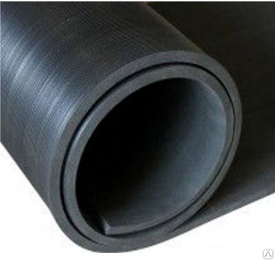

Комрады, задался целью снизить вибрацию от самодельного чпу станка. Весит он примерно 200-300кг. Хочу использовать листовую резину в качестве прокладки между станком и столом. И второй лист положить между полом и столом.
232_big.jpg (12935 просмотров) <a class='original' href='./download/file.php?id=132674&mode=view' target=_blank>Загрузить оригинал (18.42 КБ)</a>
Читал что эффект однозначно есть, но не могу определиться с выбором.
Возможно уже кто-нибудь занимался схожим вопросом?
Интересует какую жесткость выбирать? Необходимость использования корда, и оптимальная толщина.
Конечно хотелось бы рассматривать бюджетные варианты на подобии ТМКЩ

мне кажется нет лучшего материала для гашения вибраций, чем битум. Застелите рубероидом в несколько слоев, и линолеумом поверх

рекомендации по установке резьбошлифовальных станков, чувствительных к вибрации рекомендуют: 5-15 слоев резины общей толщиной 50-70 мм, стальная поастина сверху, размер каждой опоры (всего их три) 500*700 мм. но это для станка 6000 кг, для Вашего будет похоже, но меньше.
П.С. мне кажется что станок-станина развязыватт резиной не нужно, наоборот, станина должна быть жестко, правильно связана.

smart4on писал(а):задался целью снизить вибрацию от самодельного чпу станка. Весит он примерно 200-300кг.
http://kaskazi.by/product/%D0%B2%D0%B8% ... %D0%B2-70/
Давно все придумано.
Сам станок жестко со станиной.
Станину на эти опоры.
Если пол деревянный или даже стяжка (не чисто перекрытие), то стоит положить бетонную плиту на пол (хоть чрез Вашу резинку, но она жесковата для такой площади, лучше вспененный полиэтилен, туристский коврик), на нее станок на виброопорах.
Нет денег на опоры? Нарежьте четыре квадрата из вспененого полиэтилена 150*150*20мм, четыре таких же куска фанеры 20-ки, склейте, прикрутите - будут хорошие ножки для соседей.
Да, ППЭ можно в конце концов потоньше, но в несколько раз сложить. А вот фанерную площадку я бы меньше чем из 10-ки не делал.
ЗЫ
А самое противное, что я слышу как у меня соседи пукают. И это нижние соседи. Просто в хрущевке звуки замечательно через воздух-стены-дырывстенах проходят.
Оклеить комнату ППЭ или гипроком с минватой обшить. Пол тоже перестелить с минватой.)))
Но это уже про звуки от фрезы, не про вибрацию. Впрочем если без ножек да на голом бетоне - Фреза со своим визгом станет излучающей головкой, а перерытия диффузором. Проходили. Соседи снизу больше одного рабочего для не выдержали. По-быстрому раскромсали туристский коврик да вчетверо под ножки запихали.

Все бы хорошо, если бы я не использовал в качестве станины скрученный ДСП. Поэтому опоры ОВ применить не могу. Думаю подстелить кусок резины толщиной 10-20мм на всю площадь "станины" каркас скручен в виду куба. У меня звук проходит конечно по тише сквозь стенки но я хочу минимизировать шумы. Планирую поместить станок в короб из ЛДСП. В последующем обклеив шумкой.

у меня самодельные виброопоры из болтов М12, к которым приварены шайбы М22 вроде бы, к которым приклеены кружки резины мм 5-6 толщиной.
Станок стоит на 4-х таких опорах на столе, стол стоит на 4-х таких же на полу.
Но иногда вибрация все же ощущается, особенно мелкая, как зуд, даже ногами через пол.

Виброизоляция для автомобилей делается на битумной основе. Клеил её на низ станины своего фрезерочка из алюминиевых труб - результат есть - хорошо гасит высокочастотное пение. Бюджет 300р за два листа самой дешёвой вибры.
Низкочастотные вибрации можно гасить большой массой. А резина развязывает станок от пола. Можно попробовать сварить станину с корытом, куда засыпается песок, а станок прикручивается к станине. И поставить на резину. Но я такое не пробовал :)

Докладываю по результатам виброизоляции. Собрал тумбу из ламинированного дсп, под нее положил кусок пористой резины 25мм. На верх тумбы положил лист химически стойкой резины 4мм. На все это дело поставил станок. Вибрации пропала. Резина что лежит внизу, спокойно проминается пальцем.
Чтобы побороть шум от работы, на верх собрал камеру из того же материала. Внутри обклеил автомобильной шумкой + приклеил вспененным материалом для строительных работ (на порядок дешевле шумки из автомага, но функцию выполняет также).
В планах снаружи "утеплить" все это дело войлоком. Вставить вторые стекла и наслаждаться тишиной при работе.

Даже специальная виброгасящая "резина" (sylomer) имеет по-моему всего-то -50% +100% диапазон "работы" от расчетного веса нагрузки.
А подстилая "чё попало, сколько попало" ощутимого эффекта вряд ли удастся достичь.

SVP писал(а):Даже специальная виброгасящая "резина" (sylomer) имеет по-моему всего-то -50% +100% диапазон "работы" от расчетного веса нагрузки.
Это же не пром оборудование, я поделился своим опытом. Своей цели я этим добился.
Кстати я держал в руках sylomer, очень схож пластичностью с тем, что я стелил себе под тумбу, только менее пористая.

smart4on писал(а):Кстати я держал в руках sylomer, очень схож пластичностью с тем, что я стелил себе под тумбу, только менее пористая.
Кстати он бывает порядка 10 модификаций.
Именно из-за того, что они рассчитаны на разную массу.
