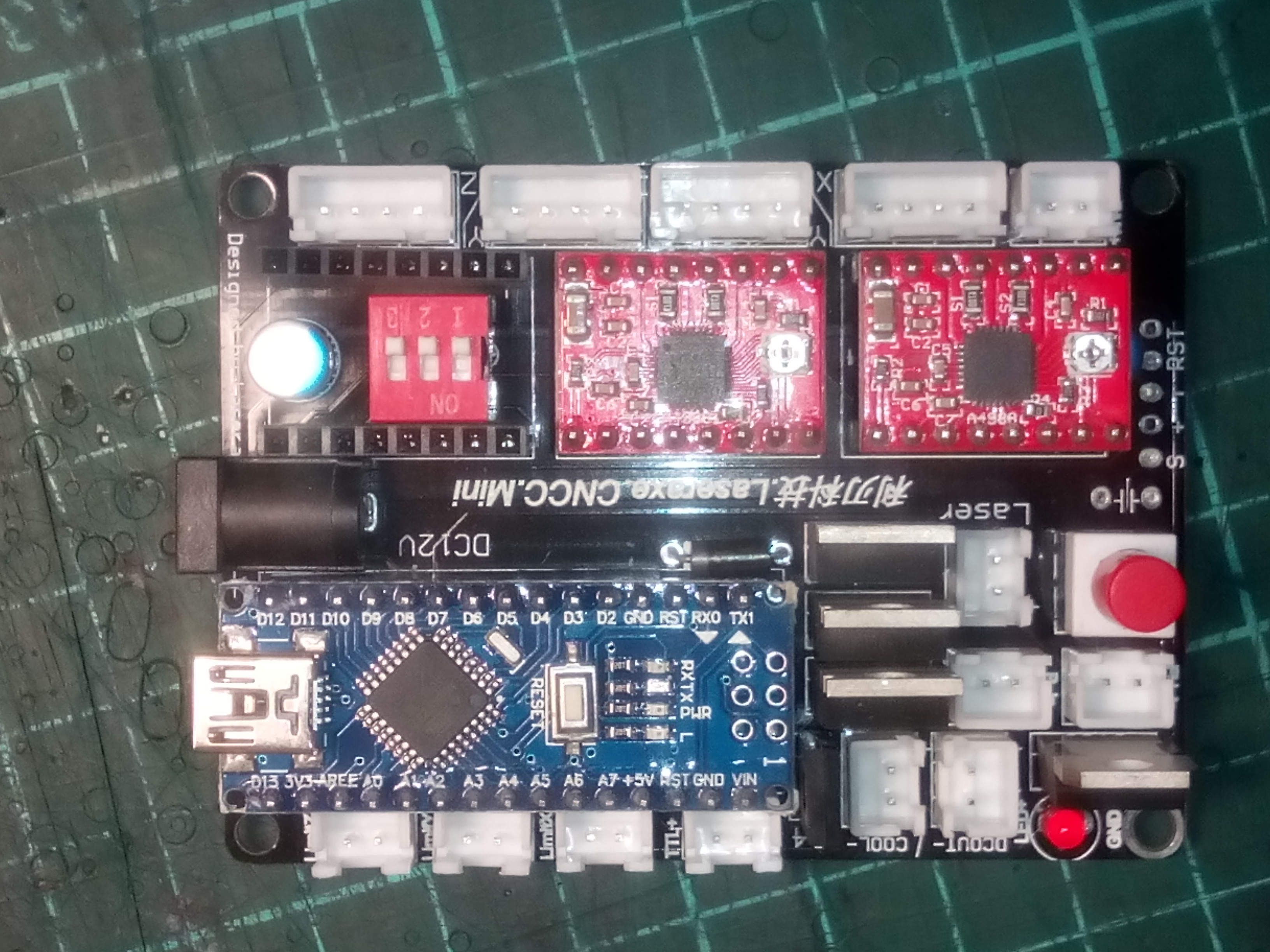

Приобрел данный станок в декабре (https://ru.aliexpress.com/item/Big-Work ... 0.0.PTxKgZ), чисто для гравировки по коже. До вчерашнего дня все было нормально. Выбрал рисунок (CNCC V2.53), обработал, для просмотра границ гравировки нажал range check, голова отъехала малость и встала, перегрузил, тот же фиг, при попытки подвигать по осям при помощи стрелок пишет The remote name could not be resolved: 'shop111501230.taobao.com'h1 (Не удалось разрешить удаленное имя: 'shop111501230.taobao.com' h1) и Error: Alarm lock [S50]
Error: Alarm lock [S50 M03]
Error: Alarm lock [G4 P1]
Error: Alarm lock [G1 X50.3]
Error: Alarm lock [G1 Y8.9]
Error: Alarm lock [G1 X0.3]
Error: Alarm lock [G1 Y0.2]
Error: Alarm lock [M09]
Error: Alarm lock [G0 X0 Y0]
Error: Alarm lock [M02]

перегружаю ставлю галочку WS, лазер светит.
Подскажите где проблема, не оставьте в беде
плата вот такая (3689 просмотров) <a class='original' href='./download/file.php?id=132322&mode=view' target=_blank>Загрузить оригинал (1.75 МБ)</a>
плата вот такая

Залей другую прошивку, может прошивка продавца кривая.
Поставь GRBL по ней думаю больше помощи будет.

У меня что включено что отключено питание каретка двигается спокойно без напряга, а вот когда отсоединяю шнур usb от платы моторчики так сказать активируются и и уже на подвинуть без усилия :stepper: :controller:

Пробовал нажимать на кнопку reset на ардуинке, пока держишь ее нажатой то моторчики активны отпускаю все на круги своя :hammer:

1. Обмен с Ардуиной идет?
2. Попробуйте переустановить драйвер (судя по форуму у народа часто он слетает)
3. Для общего понимания полистайте тему http://www.cnc-club.ru/forum/viewtopic. ... 49&t=10905

1. (Обмен с ардуиной) программа конектится, нажимаешь на WS для фокусировки луча диод горит, больше ни чего не происходит.
2. драйвера переустанавливал раз пять (брал с разных источников) воз там же
3. сижу читаю

А вы случайно концевики не активировали в настройках? Может при указании шаговикам двигаться, они тут же останавливаются так как считают что сработали концевики. Настраиваются они как на срабатывание при замыкании, так же и на размыкание.

У меня плата такая же, может версия разнится. Концевики не заведены в ней вообще. G-код чем создаете?
