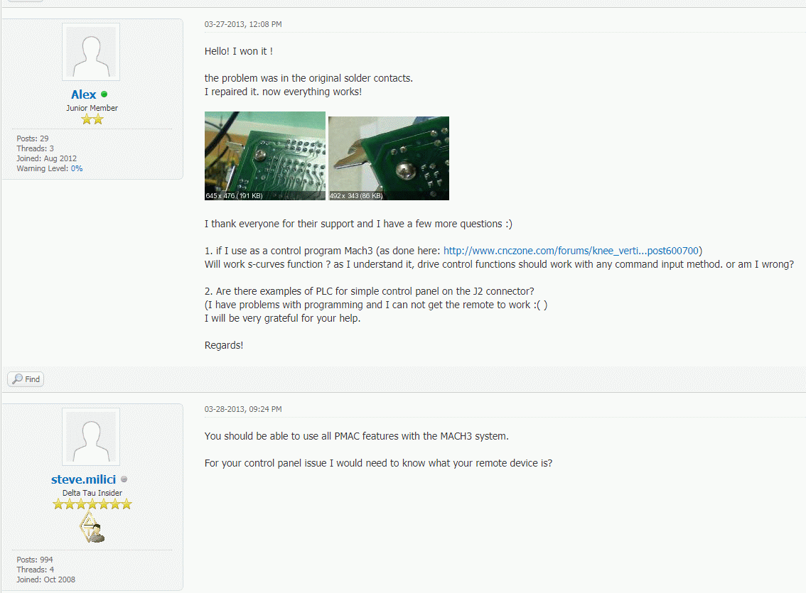

кстати обещаное. Форум дельты ожил. привожу обещаный скрин. Вопрос был про работе контролера Дельта Тау ПМАК в "содружестве" с мачем.
вопрос виден в моем посту, ответ виден в посту одного из разработчиков дельты.
Буфер обмена01.gif (11723 просмотра) <a class='original' href='./download/file.php?id=132570&sid=2238355f510ce6911f2e8df7987d9115&mode=view' target=_blank>Загрузить оригинал (80.82 КБ)</a>
Ссылка в тексте в оригинальном виде такая: http://www.cnczone.com/forums/knee-vert ... post600700
Ответ дельтовца дословно - вы должны (будете в данном конткесте) иметь доступ ко всем функциям контролера...
