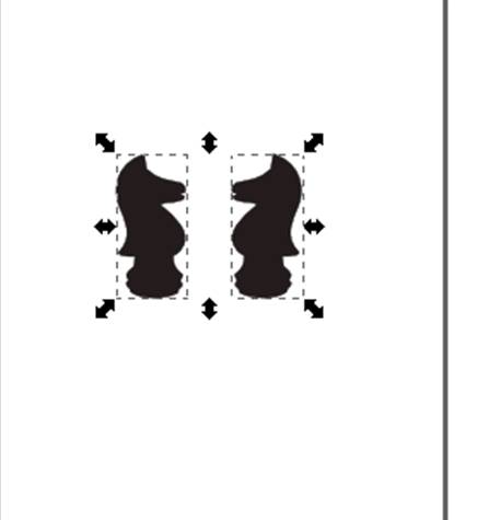

Nick писал(а):В смысле объединить?
Ну, допустим, надо не одного коня вырезать на станке, а два отдельных объекта! Вот так, к примеру:
Что делать дальше?
Дорогу осилит идущий!
Re: Туториал - экспромпт по обрисовке контуров в Inkscape
Не надо ничего делать. Выбрал обоих и Расширения - Gcodeools - Path to Gcode. И все :).
Вообще если надо вырезать все контуры на рисунке, можно даже ничего не выделять, а просто нажать path to gcode. Но лучше выделить - вдруг есть что-то на скрытых слоях.

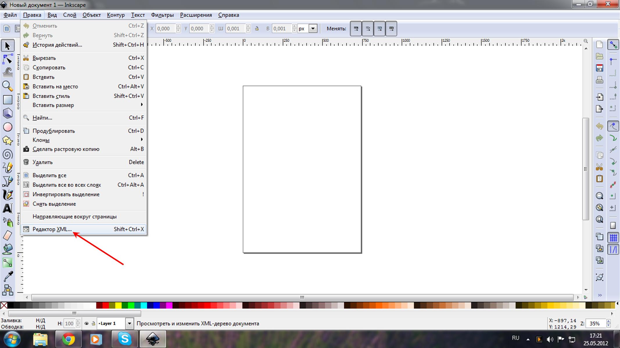

Тима писал(а):А что на счет выбора радиуса фрезы?
Радиус пока используется, только если ты собираешься площадь обрабатывать.
Чтобы его поменять, либо после экспорта в появившемся зеленом окошке поменять Tool diameter и сделать экспорт заново. Или Gcodetools - ToolsLibrary Применить, появится такое же зеленое окошко, и дальше тоже самое.
Значение менять при помощи инструмента текст F8 и тыркаешь на число.
Тима
Сообщения: 3073
Репутация: 1089
Настоящее имя: Тимур
Откуда: КБР
Сообщение Тима »
а через "редактор XML" нельзя это сделать? Вроде где-то это видел на форуме...
Рисунок1.jpg (4630 просмотров) <a class='original' href='./download/file.php?id=5500&mode=view' target=_blank>Загрузить оригинал (191.13 КБ)</a>
