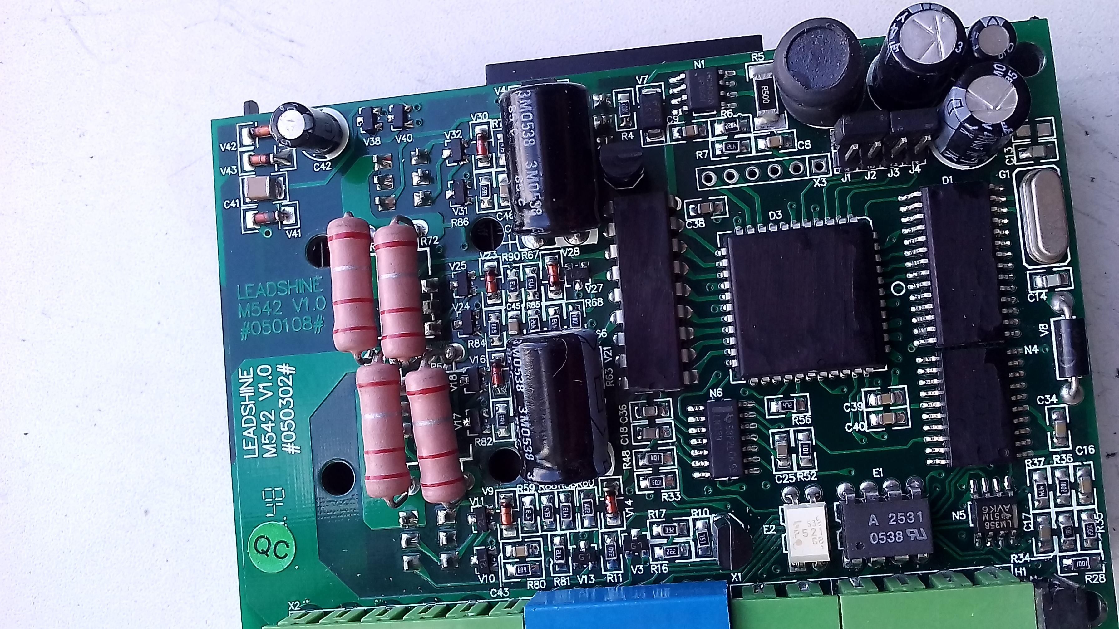

Не трогал "станок" недели полторы... включил. и получил вот такой "прикол"
https://youtu.be/74Jou8uP6bA
С платы коммутации подключал другой драйвер - поведение аналогичное.... Сбой только по оси Y.
Есть ещё один глюк... по этой оси не работает концевик.
Сброс на заводские настройки делал и отключал функцию "дом".. настраивал с нуля... не помогает. Перепроверил все контакты, почистил.. без толку...
При запуске УП - ошибка "Выход за лимиты Y" Over Y- Limit. Отключил лимиты... Та-же ошибка, и с откинутыми от платы коммутации концевиками... :twisted:
Это приговор или есть шанс?
upd
Откинул все драйверы, по одному подключал на каждую ось к плате коммутации. В результате такой проверки выяснил, что глюк наблюдается только с одним драйвером... моя первичная диагностика оказалось ошибочной... снял драйвер.... я его кунымеры... на нём крест нацарапан и пломба сорвана... вот она... прелесть покупки б.у. когда не знаешь где смотреть... да... целое ведро лапши уже схавал...
IMG_20180210_103306[1].jpg (1677 просмотров) <a class='original' href='./download/file.php?id=132080&sid=911d8cd51cc1dd30ea36bedefd54d55c&mode=view' target=_blank>Загрузить оригинал (2.98 МБ)</a>
IMG_20180210_103322[1].jpg (1677 просмотров) <a class='original' href='./download/file.php?id=132081&sid=911d8cd51cc1dd30ea36bedefd54d55c&mode=view' target=_blank>Загрузить оригинал (2.86 МБ)</a>
следов вмешательства нет, полевики не пробиты, диоды целые. Под микроскопом повреждений не обнаружил...
upd2
подключил пульт к компу, запускаю любую уп из ранее исполнявшихся на этом пульте - ошибка лимитов по Y. Сброс уже не один раз делал.. странно.... :thinking: какая связь между глючным драйвером по Y и контроллером???

видос подправил, чпу DSP 5416
После очередного сброса настроек пульта - стал выполнять УП (запитан от юсб компа), без ошибок на лимиты по Y. :wik: :shock:
