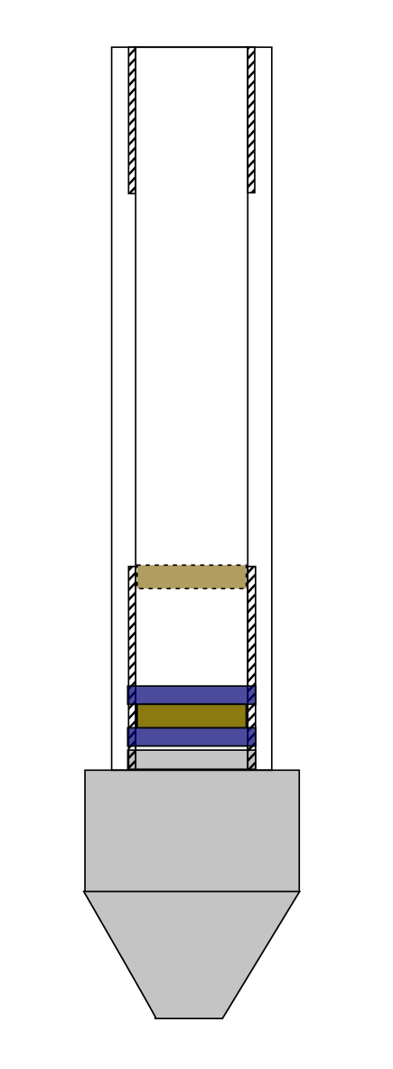

Форумчане помогайте, нужно мне поставить линзу 1,5", а сопло расчитано на 2", конечно фокус не достанет...никак.
Весь алиэкспресс обыскал - нет такой головы!!! Что делать? Пилить имеющуюся не хочу, может есть у кого-нибудь опыт? Может токарь может сделать?

В смысле пилить?
Пилить нужно если 3" ставишь, а 1.5" может не доставать...
Покажи какая голова.

Само собой, что нужно подергать за знакомого токаря.
И попросить сделать сразу тубус с коротким конусом сопла и местом под линзу. Тогда можно будет менять быстро и удобно.

я на голове со сменными тубусами делал так: поскольку нижнее посадочное место было слишком глубокое, предварительно закрутил в него (не до конца, а так чтобы просто резьбы оставалось сопло прицепить) вторую шлицевую гайку из верхнего посадочного и зажимал линзу между гайками.
начертить нормально не в чем, так накидал. Серое - сопло, голубое - гайки, оранжевое - линза (пунктиром - штатное посадочное место).
если все равно не хватает, можно еще больше выкрутить опорную гайку и зажать линзу между ней и соплом, без фиксирующей гайки.

понятно...я сдуру заказал 18мм линзу с фокусным растоянием 1.5 дюйма. нашел уже на алибабе лазерную голову, но там для линз 20мм. Думаю из фанерки выпилить кольцо в 1 мм)) нормальная идея? или из пластика...

Да, годится любая проставка, если она в прижимную гайку совсем не провалится. Или можно под нее шайбу-кроватку сделать с бортиком из фторопласта.

возьмите сантехническую прокладку силиконовую (не резиновую)brain-ltd писал(а): Думаю из фанерки выпилить кольцо в 1 мм)) нормальная идея? или из пластика...
