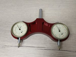

Инструмент для измерения перекоса шпинделя
IMG_20171129_201218.jpg (24329 просмотров) <a class='original' href='./download/file.php?id=139546&mode=view' target=_blank>Загрузить оригинал (1.74 МБ)</a>
шпинделемер 5000р в наличии

Re: Шпинделемер.
Добавлено: 05 фев 2018, 22:34
Lafayette
не жирно 4500 ;)
Индикаторы то б/у и без поспартов.
Re: Шпинделемер.
Добавлено: 05 фев 2018, 22:36
ultrus
Покупал себе такой У Макса. Отличный девайс! :good:
Вот только шпиндели ER11 им не померить. Макс на будущее, или оску 6 мм прикладывай дополнительно, или сразу приспособу делай с 6 мм осью.

ultrus писал(а):Покупал себе такой У Макса. Отличный девайс! :good:
Да я не против, но по мне для совсем б/у индикаторов дорого, так как неизвестно что с ними делали.

Добавлено: 05 фев 2018, 23:19
Индикаторы новые но с запасов с хранения. Паспортов и коробок могу насыпать. Американский стоит 100 баксов + доставка. Можно сделать самому бесплатно, модель я гдето выкладывал. Дефекты на аноде не на всех и не большие. Там где совсем рога отправил на переделку.
