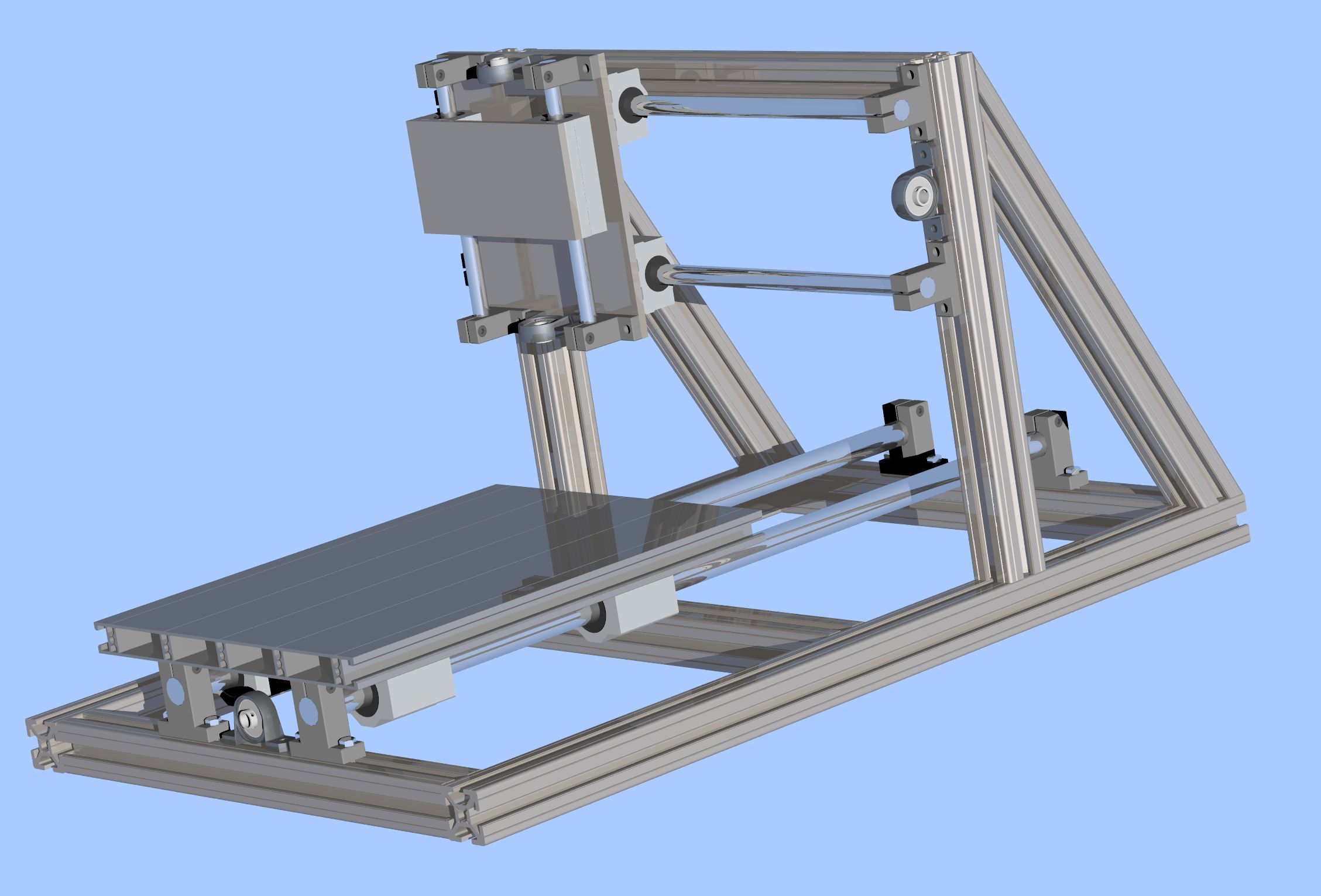

Доброго времени суток!
Задался целью построить ЧПУ фрезер для хоббийных целей.
Обрабатывать хотелось бы дерево, фанеру, мдф, и немного дюраль или латунь (гравировка на листовых заготовках а не полноценное фрезерование)
Рабочее поле планирую А4 больше не нужно
Схему выбрал с неподвижным порталом так как она показалась проще и жестче
Направляющие круглые валы без опоры Х-16мм У-12мм Z-10мм
Бюджет около 5000грн
вот есть набросочек в T-Flex хотелось бы услышать конструктивную критику
и совет по выбору двигателей (пока планирую 17hs4401)
приводы осей пока на трапециевидных винтах с подпружинеными гайками
Габариты станка что на рисунке 600х400х320 (поле 297х210)
Заранее спасибо!

Если валы, то на XY минимум 20мм ставить. 16 можно на Z пустить. А в идеале "договориться с жабой" и поставить хотя бы валы на опоре. На Z валы можно оставить.

Раскосы пилить что ль будешь? :thinking:
А профиль скреплять как намерен?
ХИНТ: насчёт рельсов вместо кругляков - уже сказали, и я присоединяюсь к этому мнению.

Есть свободный доступ к фрезеру 6т80ш могу на нем крепеж сделать для углового соединения. Да и фрезернуть в нужный угол сам профиль. Остальные крепежи стандартные для профиля.
Была мысля сделать раму сварной отжечь ее и отфрезеровать геометрию. но со стойками портала не получается (не лезет в станок)
По поводу валов на опоре растянуть бюджет наверное получится а вот на рельсы пока нет.

Да за 150 баксов особо не разгонишься.
Я бы делал сварную раму, стараясь подобрать максимально ровный прокат и ставил 16е валы на опоре.
В таком бюджете приёмки металлолома и барахолки очень помогут

С металлом проблем нет. Я просто не знаю как мне портал приварить чтобы ось х не свело. Я вижу пока только одну правильную последовательность. Сварить низ рамы и стойки оси У фрезернуть посадки под опоры оси х а потом приварить перемычку между стойками. Но с профилем этих танцев с бубном нету, так что буду использовать его скорее всего. Валы с опорами поставлю пока только на Х.
Еще вопрос с каким шагом лучше взять ходовые винты?

А вы портал не приваривайте а прикручивайте ;) получится совсем не хуже .

Однозначно варить из прямоугольных труб. При хлипкости конструкции из ал. профиля, которая будет гулять +-миллиметр, смешно опасаться деформации при сварке. Непременно нужно усилить раму и портал раскосами.
На валах экономить глупо. Ось Зет, при резании испытывает нагрузки наравне с другими осями, посему не нужно выбирать для неё очень тонкие валы.
