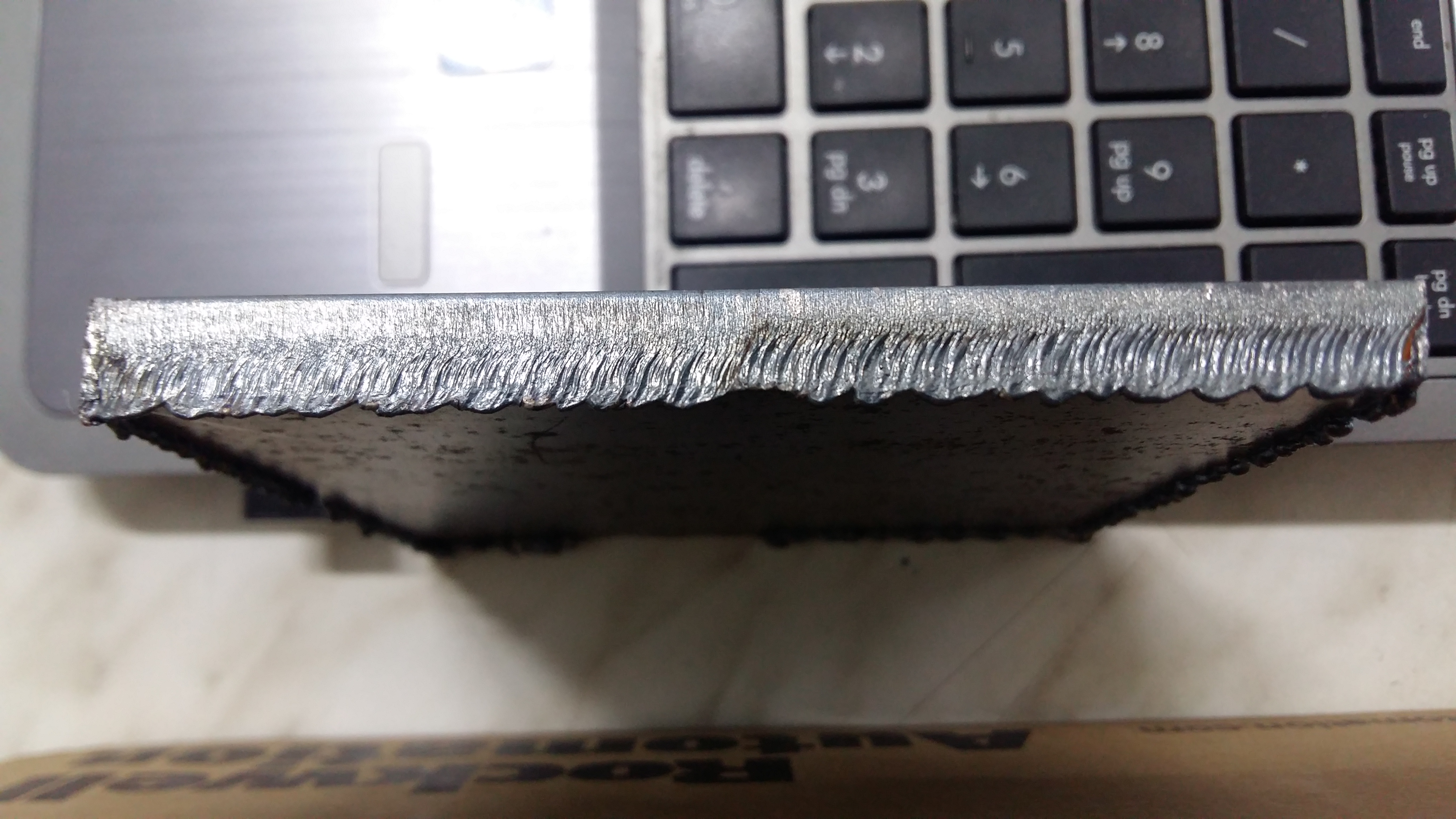

Здравствуйте. Решил поднять обсуждение по поводу образования грата при лазерной резки металла. Как его минимизировать, а в лучшем случае вообще избавиться?
Есть какие-то рекомендации?
Конкретно в моём случае имеем оптоволоконный лазер IPG мощностью 2 kW. Для наглядности взял ржавьё толщиной 8 мм. Лазером управляет ШИМ сигнал. Частоту выставил 5 кГц. Скважность 99%. Из сопла диаметром 2.5 мм дует воздух с давлением 9 очков.
Исследовав вопрос, решил поэкспериментировать с фокусным расстоянием. Выставил на коллиматоре -7. Получил фокус на расстоянии 7.5 мм от сопла. Выставил сопло на расстоянии 1 мм от заготовки. Каждые 5 см поднимал сопло на 1 мм над заготовкой. В итоге получил квадрат с 8 отрезками.

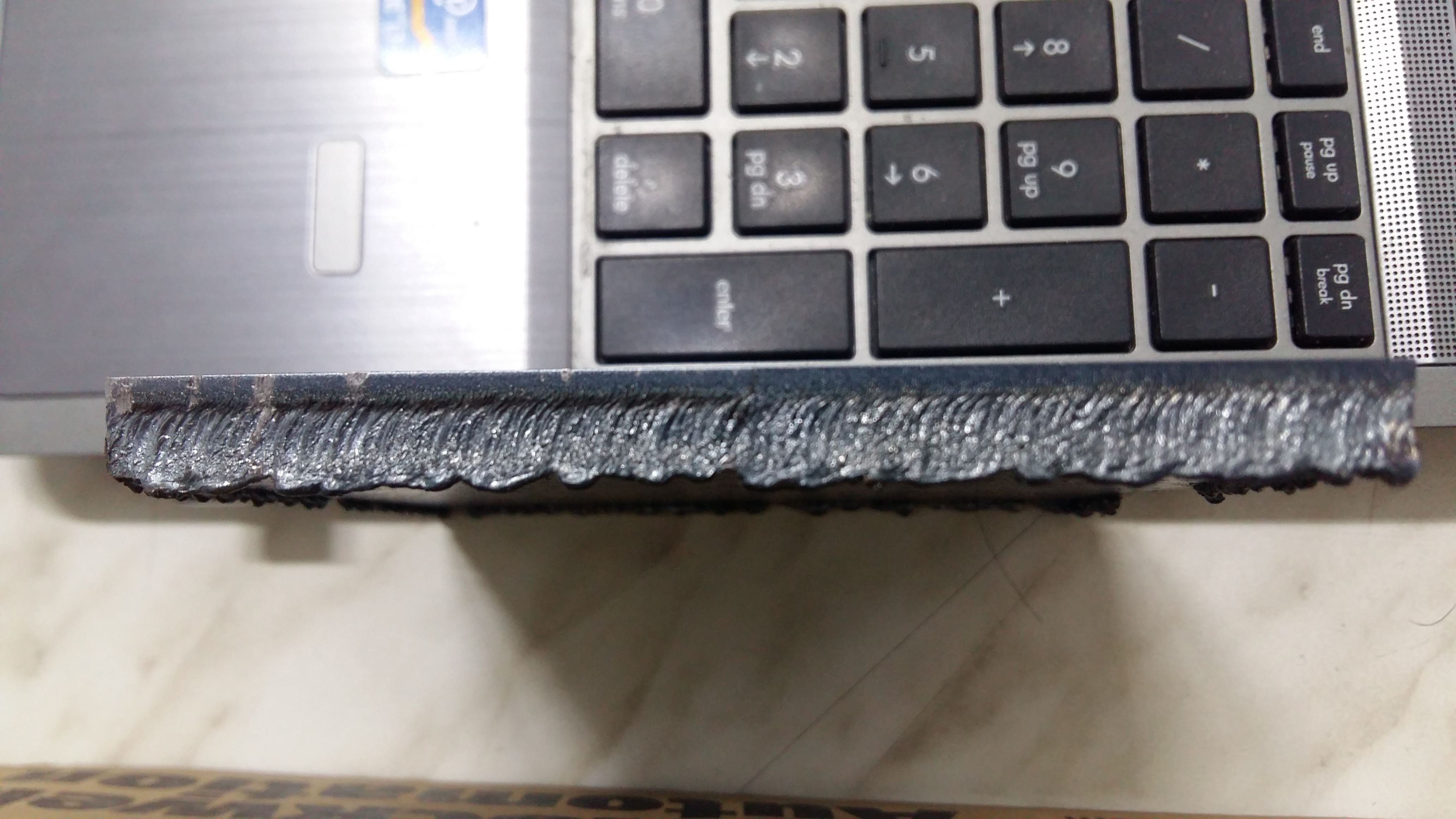

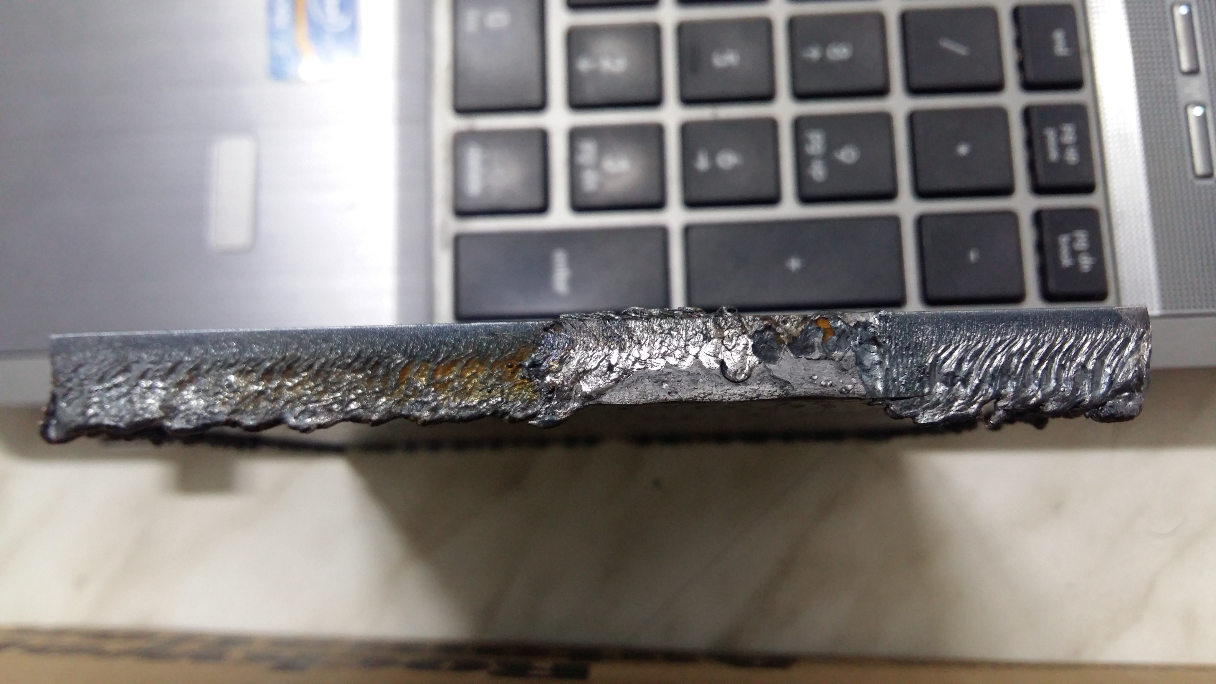

 В начале скорость реза была 500 мм/мин.  На фото начало реза слева направо. (То есть в начале реза зазор 1 мм. В середине 2 мм)
1.jpg (15395 просмотров) <a class='original' href='./download/file.php?id=131520&mode=view' target=_blank>Загрузить оригинал (2.34 МБ)</a>
Тут в начале зазор 3 мм. В середине 4 мм.
2.jpg (15395 просмотров) <a class='original' href='./download/file.php?id=131521&mode=view' target=_blank>Загрузить оригинал (2.31 МБ)</a>

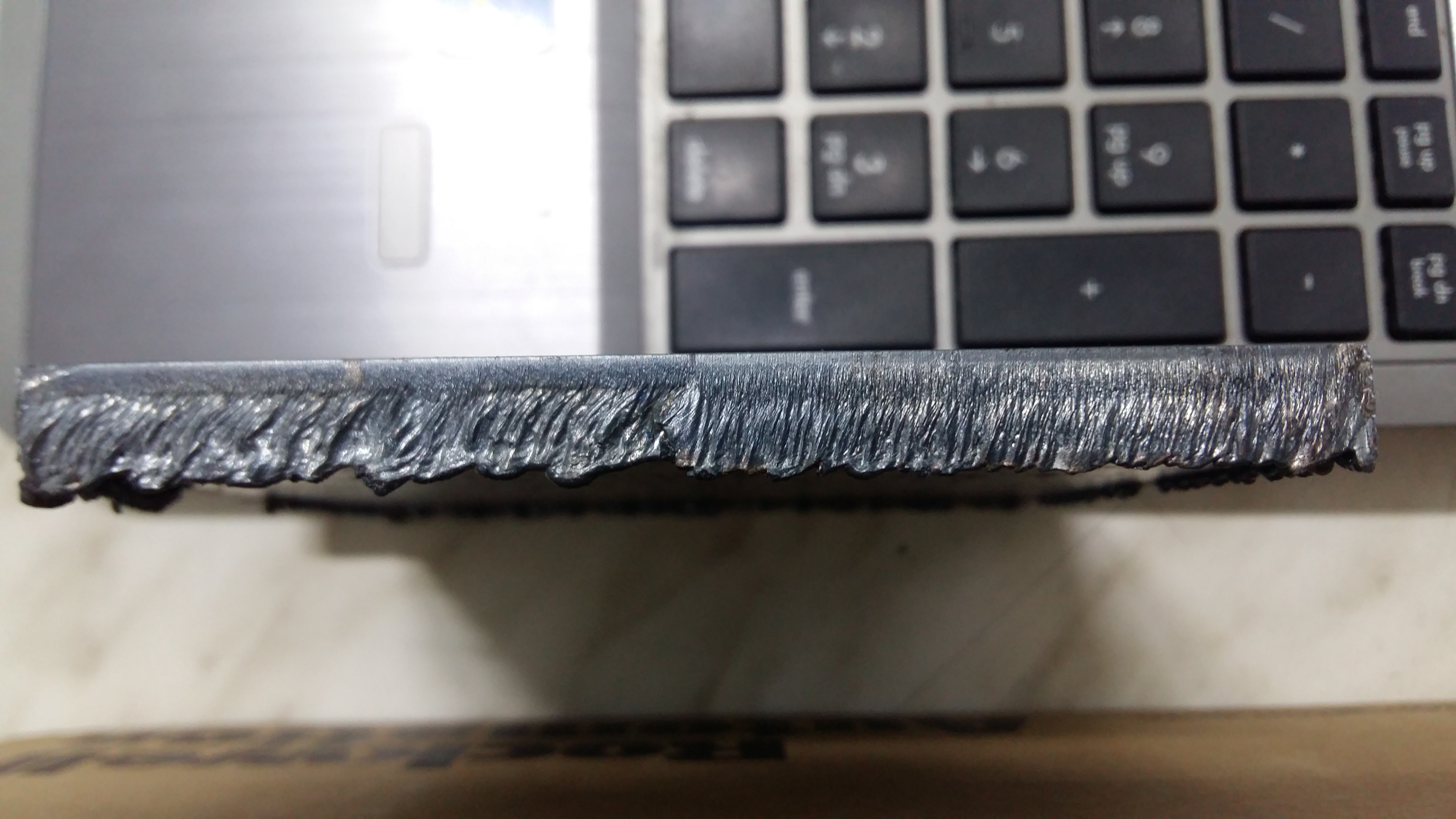

Тут в начале зазор 5 мм. В середине 6 мм. Лазер перестал прорезать заготовку и я уменьшил скорость реза примерно в половину.
3.jpg (15395 просмотров) <a class='original' href='./download/file.php?id=131522&mode=view' target=_blank>Загрузить оригинал (2.3 МБ)</a>
Тут в начале реза зазор 7 мм, в середине - 8 мм.
4.jpg (15395 просмотров) <a class='original' href='./download/file.php?id=131523&mode=view' target=_blank>Загрузить оригинал (2.22 МБ)</a>
В итоге получил, что эксперименты с фокусным расстоянием не дали каких-нибудь вменяемых результатов. Металл режется, грат на всех зазорах одинаков.
Может капнуть в сторону обдува? Как сильно диаметр сопла вкупе с давлением и зазором между соплом и заготовкой влияет на образование грата?

Al4nse писал(а): Выставил сопло на расстоянии 1 мм от заготовки
Голову покажите, 1мм слишком большое расстояние. Датчик слежения есть? В идеале фокус должен располагаться в центре листа

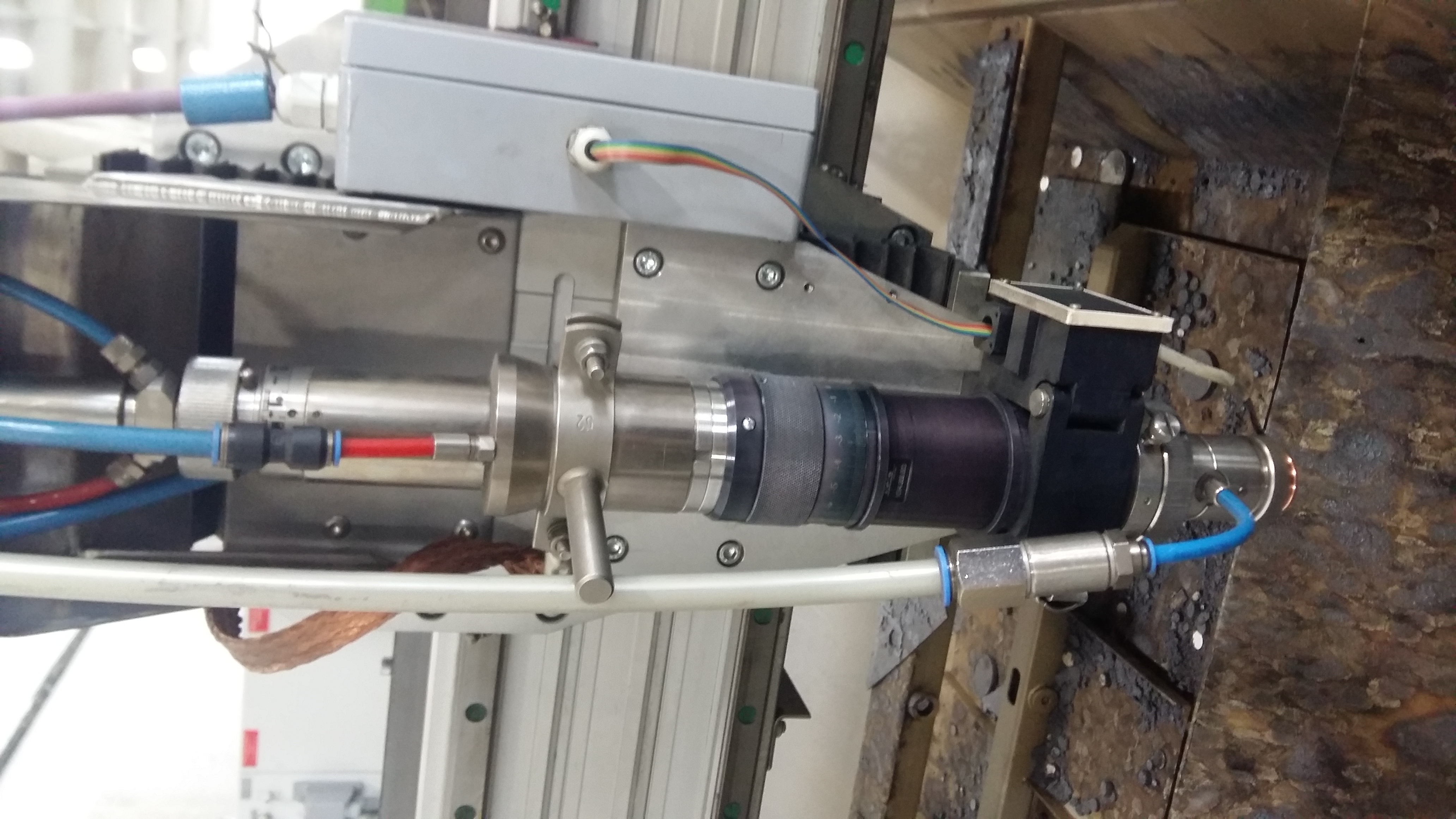

Датчик слежения есть. Он емкостной. Меньше 1 мм не получается зазор держать из-за не линейности характеристик. от 1 мм+ более-менее линейные показания получаются.
5.jpg (15372 просмотра) <a class='original' href='./download/file.php?id=131528&mode=view' target=_blank>Загрузить оригинал (2.48 МБ)</a>
NKS писал(а):В идеале фокус должен располагаться в центре листа
Когда я поднял голову на 4 мм так и получилось. Для этого я и запустил эксперимент.

Al4nse писал(а):Когда я поднял голову на 4 мм так и получилось. Для этого я и запустил эксперимент.
Скажем так, это не рабочий режим. В зоне реза струя газа получается нестабильная. Разбирайтесь с датчиком и опускайте максимально сопло, это первое. Второе: не стоит экспериментировать с сильно ржавым материалом, пожалейте линзы, они не дёшевы.
Для начала попробуйте зачистить лист от ржавой "шубы" , натрите машинным маслом и повторите эксперимент.

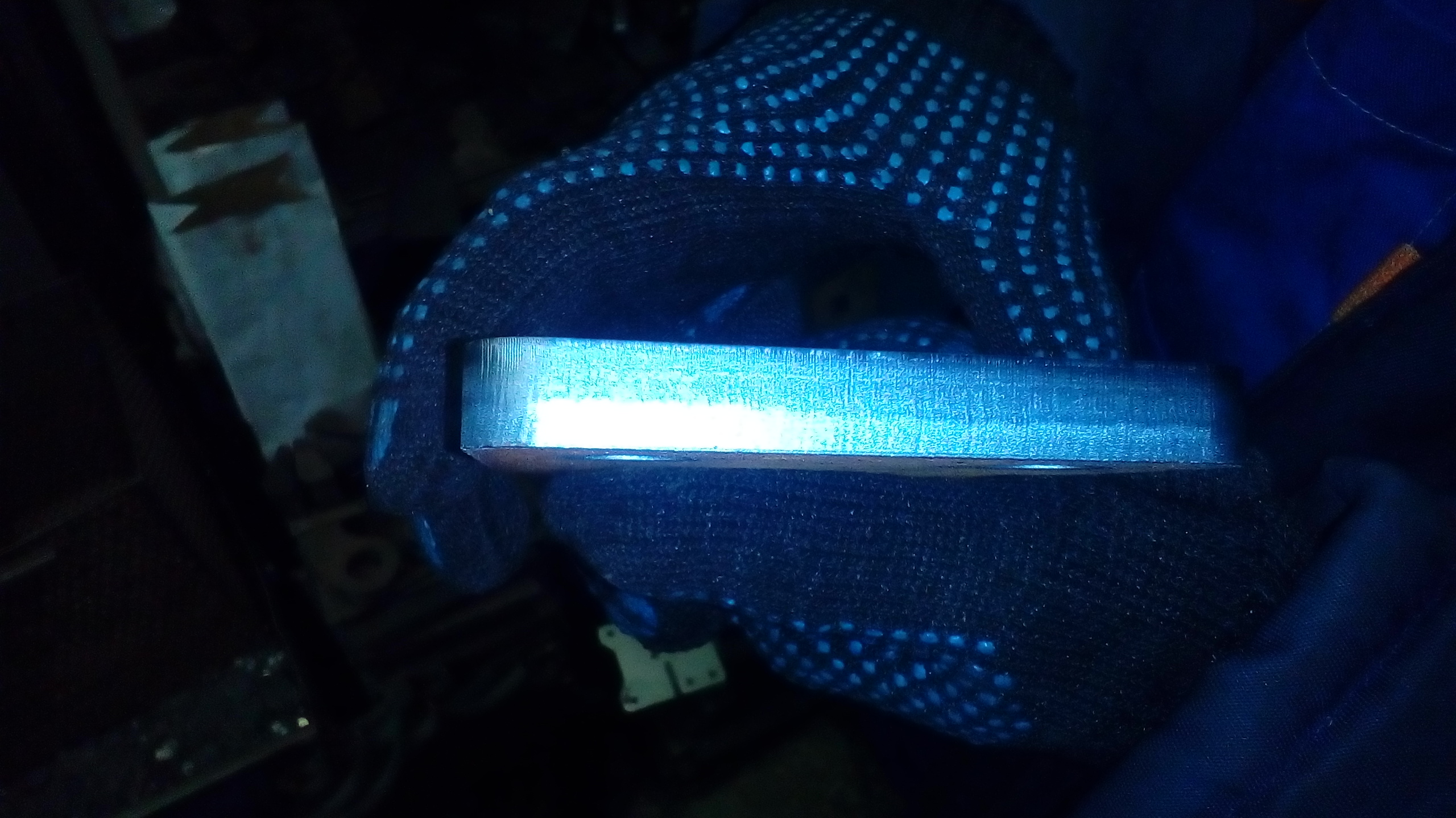

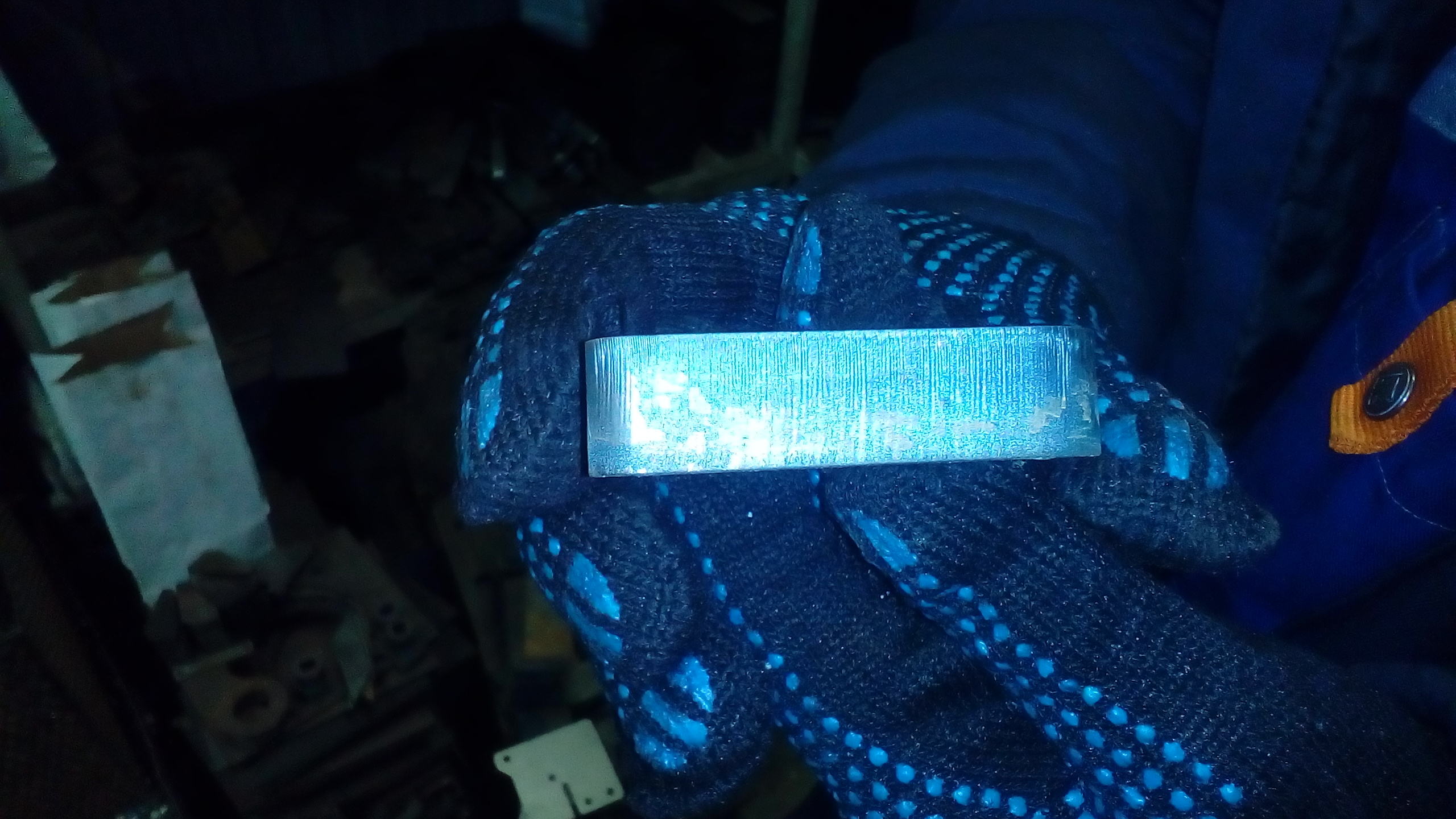

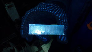

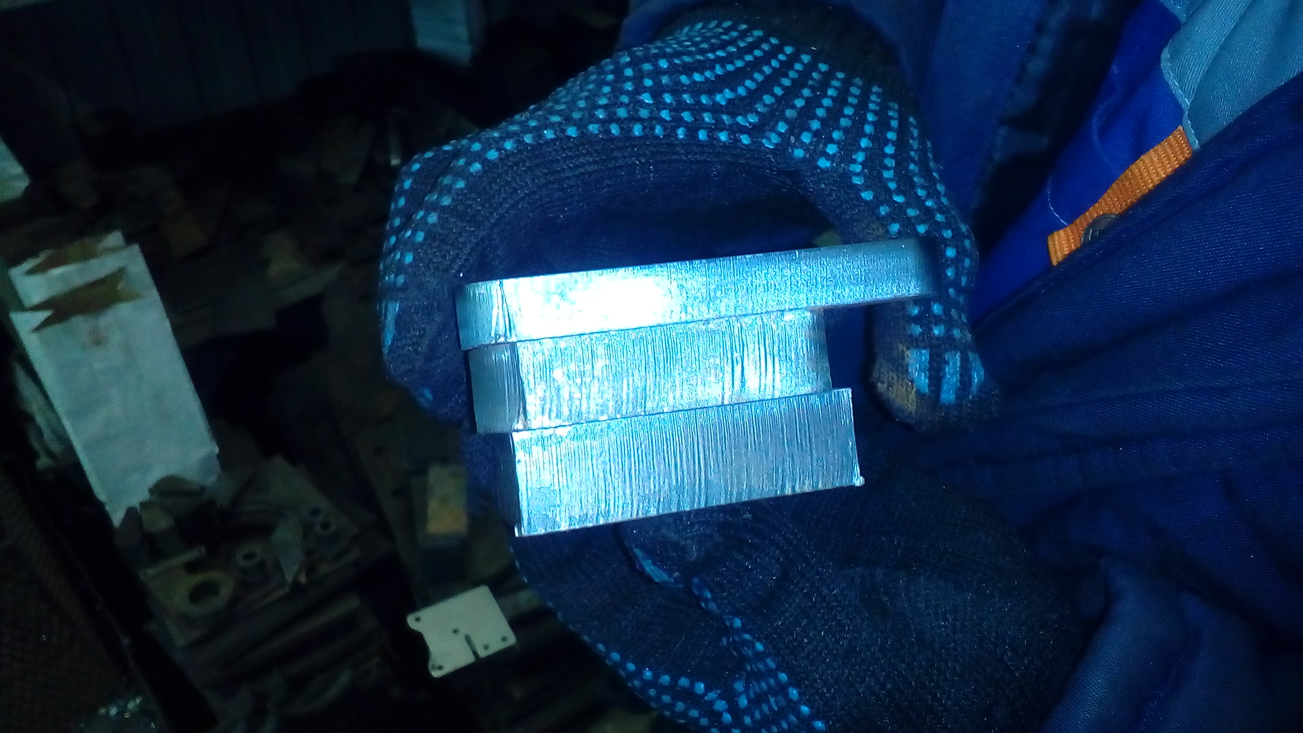

Начальник лазерного участка предложил сфоткать рез к которому стоит стремиться, предмет его личной гордости, так сказать :)
12мм
P_20180205_132251.jpg (15309 просмотров) <a class='original' href='./download/file.php?id=131545&mode=view' target=_blank>Загрузить оригинал (982.55 КБ)</a>
16мм
P_20180205_132306.jpg (15309 просмотров) <a class='original' href='./download/file.php?id=131546&mode=view' target=_blank>Загрузить оригинал (1.07 МБ)</a>
20мм
P_20180205_132327.jpg (15309 просмотров) <a class='original' href='./download/file.php?id=131548&mode=view' target=_blank>Загрузить оригинал (688.52 КБ)</a>
все вместе
P_20180205_132346.jpg (15309 просмотров) <a class='original' href='./download/file.php?id=131549&mode=view' target=_blank>Загрузить оригинал (1.12 МБ)</a>
Скажу, что человек он дотошный и к настройке основательно подходит. Думаю, получится заставить ваш станок такое качество обеспечить.

Посмотрел свой листок:
Черняга - 8мм 1кВт IPG
Фокус - +4,5 мм от самого тонкого реза на воздухе (я в основном оцинковку пилю)
Сопло - 20-20 (двумодовое)
Скорость - 1000 мм\мин
Зазор - 0,5 мм
Давление - 0,4 (рез), 0,1 (врезка)
Фокусная линза - 150

Дааа, рез красивый, особенно для 2,5.
