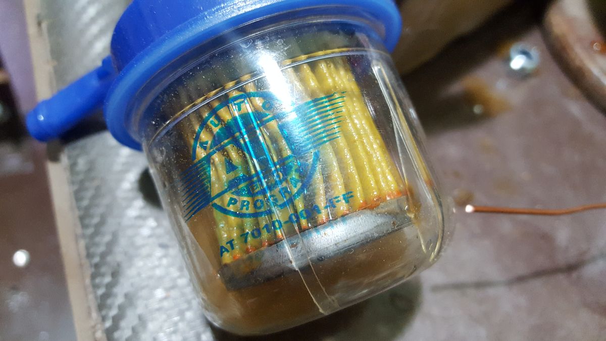

Когда делал чилер из пивного охладителя озадачился системой фильтрации жидкости, на форумах советовали поставить фильтр от топливной системы авто, что и было сделано. Менял раз в пол года особо не обращая внимания. Раньше, при замене, видел коричневую муть, думал вода цветёт.
При замене трубы на лазере заметил образование ржавчины на юбке фильтра (и это после двух недель работы).
20180204_122455.jpg (2469 просмотров) <a class='original' href='./download/file.php?id=131458&mode=view' target=_blank>Загрузить оригинал (136.13 КБ)</a>
Вода в чилере оказалась совершенно прозрачной без всякого говна и слизи, по этому пришел к выводу что муть собственно и дает ржавчина в фильтре.

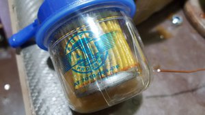

Решил заменить на магистральник для воды с картриджами 5".
20180204_122921.jpg (2469 просмотров) <a class='original' href='./download/file.php?id=131459&mode=view' target=_blank>Загрузить оригинал (168.34 КБ)</a>
Фильтры в наличии были только 5 микрон. Т.к. использую родную помпу/миксер от пивного охладителя пришлось немного модернизировать картридж (сильно падала скорость жидкости).
Просверлил в нем 16 отверстий 10мм и обернул синтапоном, который обмотал капроновой нитью. Скорость протока вернулась на круги своя.
По поводу фильтра для авто - сам дурак, нужно было включить мозг и подумать как будет себя вести железка с водой (думал что там нержа) :thinking:

Не только в железке дело, еще и образование в воде пары металлов медь - жесть вызывает хлопья.

Тут именно ржавчина.
Я когда первый чилер делал из оконного кондюка, сдуру сделал емкость из жести и опустил туда медный испаритель))))
Вот это были хлопья, в огромных кол-вах серо-белого цвета. Тут такого и близко небыло.
