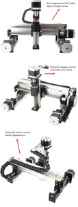

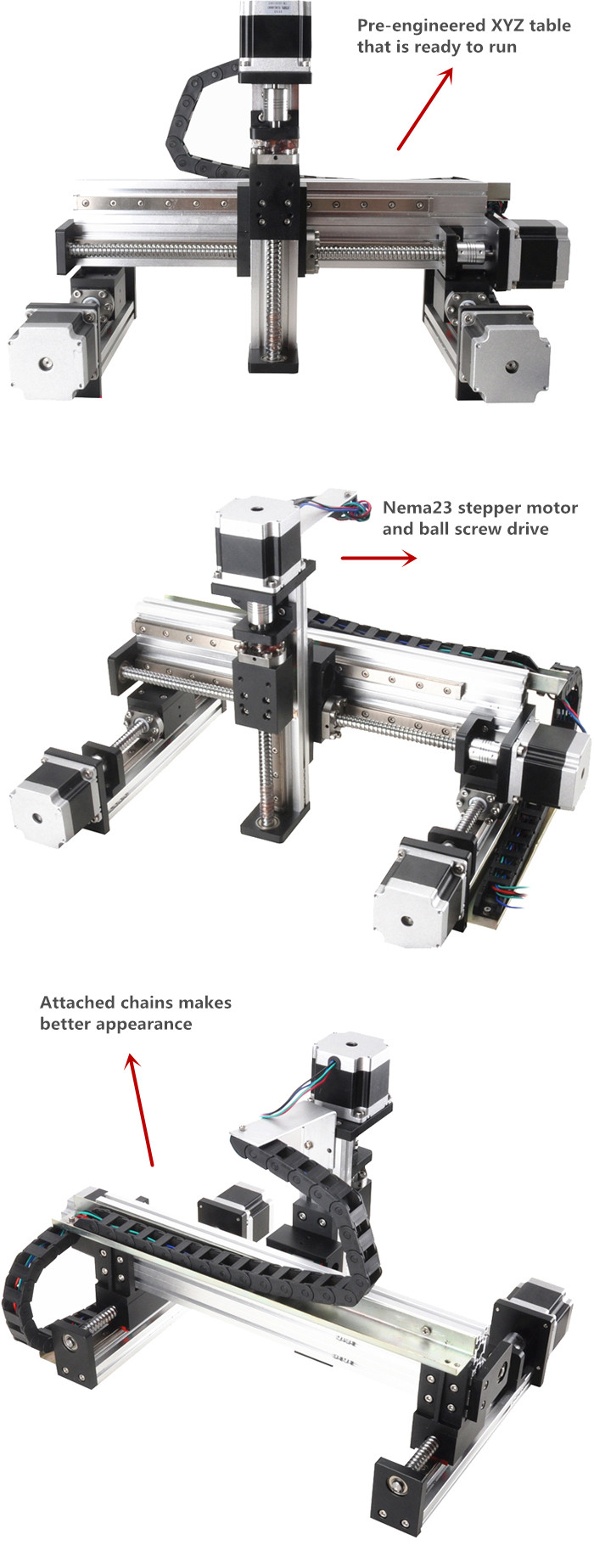

Здравствуйте.
Бродил по Али и наткнулся на интереснейшие картинки:
HTB1TaeLOpXXXXbyXVXXq6xXFXXX9.jpg (1990 просмотров) <a class='original' href='./download/file.php?id=131191&mode=view' target=_blank>Загрузить оригинал (207.1 КБ)</a>
В виду того, что я в cnc новичок, то хочу поинтересоваться у более опытных форумчан, насколько подходит под мои задачи данные устройства.
Ссылка на товар: https://ru.aliexpress.com/store/product ... 20066.html
Цены там от фонаря, в переписке с продаваном выяснил:
The FTS40X20Y30Z10-L:$651/set.
X=200m
Y=300mm
Z=100mm

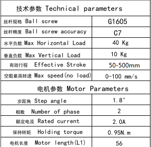

Цена интересная, а вот насколько интересная, тут я сказать не могу. Вот таблица с характеристиками, прислал продавец:

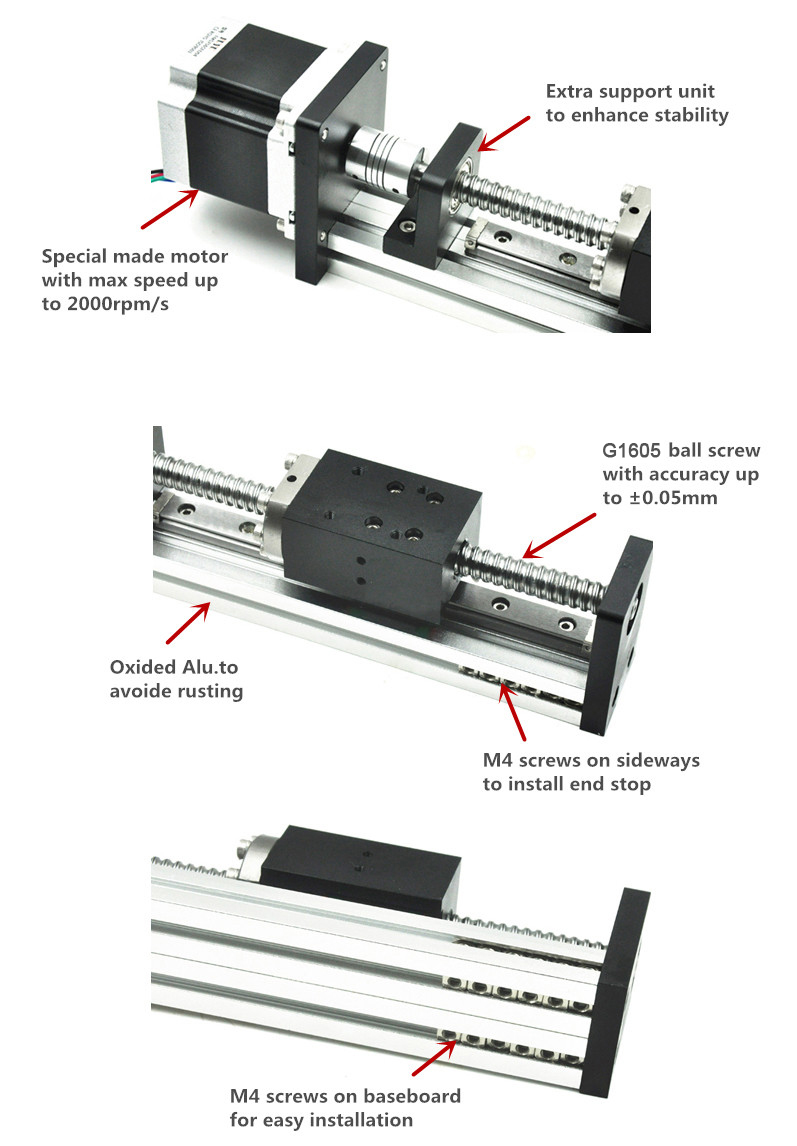

Сами направляющие с двигателем в сборе выглядят и устроены так:
HTB17FxXRVXXXXX_XXXXq6xXFXXX5.jpg (1990 просмотров) <a class='original' href='./download/file.php?id=131194&mode=view' target=_blank>Загрузить оригинал (290.2 КБ)</a>
А теперь вопрос. Подскажите пожалуйста, подойдет ли такая машинка для радиолюбительских целей?
А именно:
Гравировка и фрезеровка печатных плат.
Гравировка и фрезеровка алюминия, сплавов и прочих цветных металлов.
А может данная конструкция способна на что-то большее?
Спасибо.

wowscheg писал(а):данная конструкция способна
Дать вам первоначальный практический опыт. Что довольно ценная вещь. После чего вы начнете понимать что именно вам необходимо и за что имеет смысл заплатить,задушив жабу.

Taganrog писал(а):Дать вам первоначальный практический опыт
Первоначальный "опыт" получил от китайского 2418 :) Для плат он худо-бедно подходит, а вот с люминькой совсем беда, вот и думаю бюджетное обновление.

wowscheg писал(а):Цена интересная
90 тысяч за 3-х координатку такой конструкции - это полный беспредел. :pssdoff:
Для станка - главное станина, а она тут полностью отсутствует.

ultrus писал(а):90 тысяч
Да что ж вы так, я же писал, что цены на али от балды, в переписке озвучена цена:
$651
X=200m
Y=300mm
Z=100mm

По сути дела это линейные актуаторы. Сделать из них станок наверно можно. Но это как гланды удалять через попу. Долго, дорого и результат неизвестен.
Re: FUYU направляющие с двигателями в сборе
Текстолит царапать - пойдёт.
Дюраль царапать - тоже пойдёт.
Резать дюраль с большим съемом за проход - не пойдёт.
