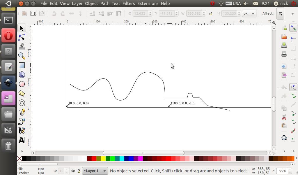

1. Подготовка сцены
Сразу создадим точки ориентации. Они определяют положение оси вращения токарного станка - она будет на уровне горизонтальной оси. Для создания точек ориентации заходим в Расширения - Gcodetools - Orientation points и жмем Применить.
gcodetools gcode for lathe tutorial.png (13719 просмотров) <a class='original' href='./download/file.php?id=948&mode=view' target=_blank>Загрузить оригинал (163.05 КБ)</a>

3. Рисуем деталь
Деталь это контур задающий ее верхнюю часть. Т.е. финальную траекторию. Заранее учитывайте возможности резца. На данный момент gcodetools не может учесть особенности резцов и автоматически строить траектории для обработке с использованием нескольких режущих инструментов. Но при небольшой помощи со стороны человека это становится реальным ;).
gcodetools creating gcode for lathe.png (13719 просмотров) <a class='original' href='./download/file.php?id=949&mode=view' target=_blank>Загрузить оригинал (114.92 КБ)</a>
