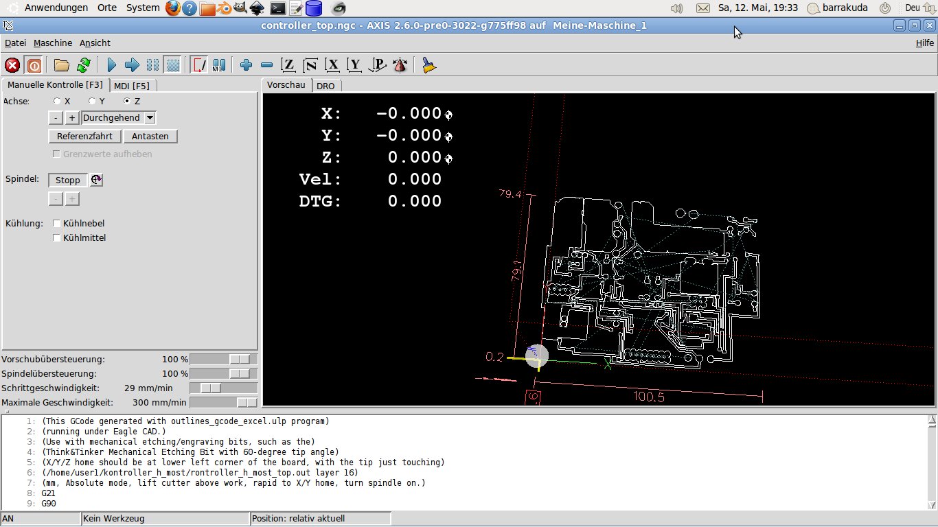

Может просто дюйм-миллиметр эффект? Вместо G20 поставь G21 :)

sandman писал(а):Вместо G20 поставь G21
Точно! Меняй на G21!
я заметил G20 и подумал, что это мм, а нет - дюймы :).

Щаз поробую... YES!!! Бубен страдивари не понадобился. :good: Все спасибо.
