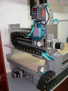

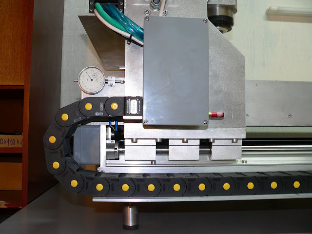

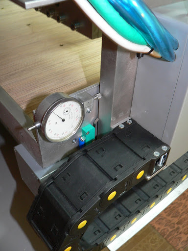

Re: Посоветуйте концевик
Идея не нова. Я как-то фото буржуйского станка с индикаторами показывал.inFamous писал(а):Вообще есть идея, плюнуть на это дело, взять два индикатора, намертво зафиксировать на Х и У, и ставить ноль по ним вручную
Вот они:

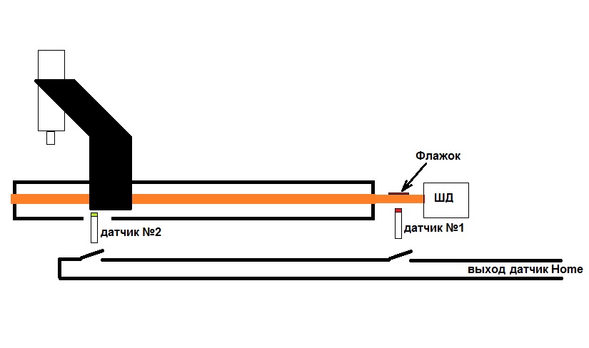

Хочешь повысить точность, поставь 2 датчика на ось: http://www.cnc-club.ru/forum/viewtopic.php?f=41&t=15866 #13inFamous писал(а):Желательно две-три соткиMX_Master писал(а):Высокоточный? Какая нужна погрешность?
http://www.cnc-club.ru/forum/download/f ... &mode=view
