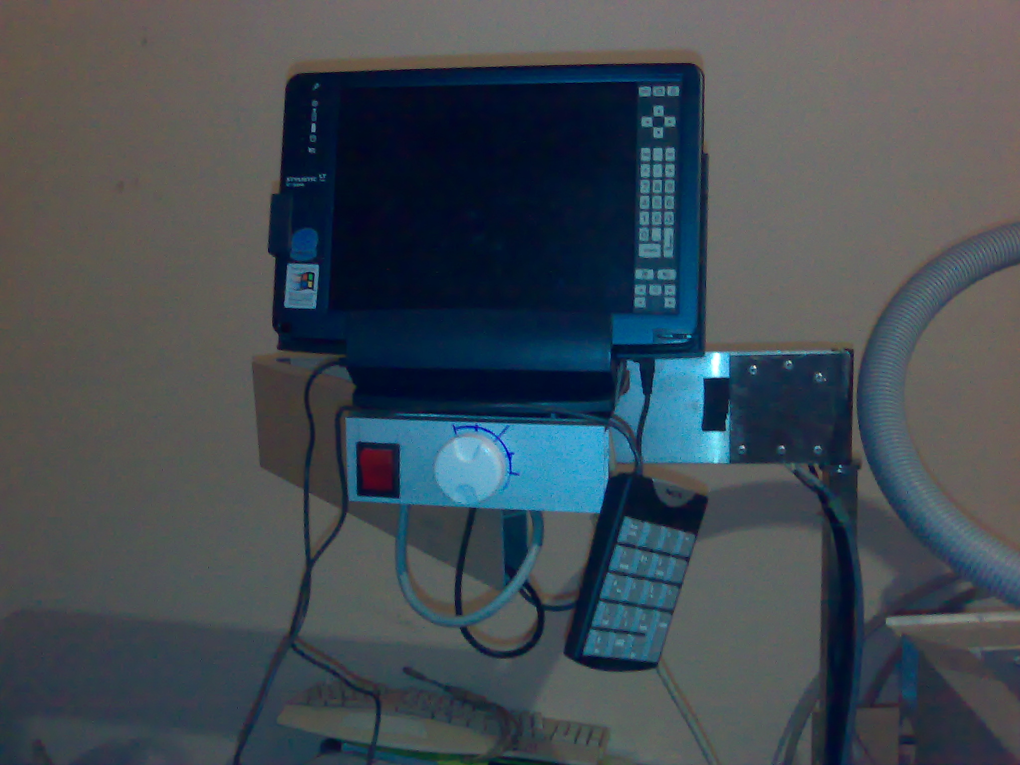

Ну,я пока что не сталкивался с какими-то проблемами.Так как юзаю на машине планшетник,который специально только для этого и покупал.
Стоит Win2000 и Мач3.Правда,бывают изредка моменты когда нужно на экране нажать другую кнопку,а оно нажимает на предыдущую. Хотя станок продолжает пилить без сбоев.В экстренной ситуации просто вырублю контроллер.Ещё не знаю как с этим бороться.В системе пока не проводил оптимизацию с отключением ненужных сервисов.
Хотел установить Линукс для EMC2,только скорее всего не найду драйвера для тачскрина для этой модели.И опасаюсь что после этих манипуляций и Винда перестанет работать(а сидюка на нём нет,и загрузка с флешки тоже не поддерживается ).Вот и езжу пока на том что есть

Re: Обсуждение самодельного станка из МДФ
Так он уже вроде как написан,только прошить и пользоватьroot писал(а):Конечно можно. Здесь и возникает компромисс между тем, чтобы писать свой "EMC2" под ARM и тем, чтобы чистить систему с установленной EMC2 для увеличения производительности.

Re: Разговоры о контроллерах и LPT/USB портах
Так в чем проблема, запустись с LiveCD, получишь полноценный Linux и EMC2, при этом никаких изменений на винче и в Windows не будет. Можно даже винч отключить, если сильно страшно
Тачскрин скорее всего заработает из коробки. Если нет, то уверен, что можно будет решить проблему. (Если не заработает, хотя скорее всего заработает, перед выключением запусти lshw - там напишет все устройства, и можно будет точно сказать.
Ну дык я же говорю.Нет в нём сидюка.Тем более в ноутбуках винч нельзя отключить.Вернее можно,только он не будет грузиться.Потому как на винте в защищённом разделе весь firmware этой модели прописан.Уже пробовалось ,и не только на этом буке.Может в более последних буках такое и пройдёт,но не в моём.
