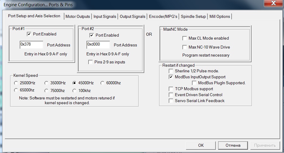

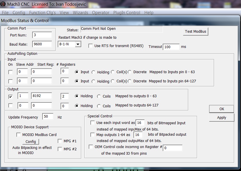

Брайн вовсе не обезателен. Нужно просто исправить несколько макросов ( m3,m4,m5 и macropump.)nickoass писал(а):нужно писать Брайн.
В m3 вписываете
SetModOutput(0,&H0002)
DoSpinCW()
В m4 вписываете
SetModOutput(0,&H00030)
sleep 100
SetModOutput(0,&H00002)
DoSpinCCW()
В m5 вписываете
SetModOutput(0,&H0001)
SetModOutput(1,&H0000)
DoSpinStop()
И в macropump вписываете
SetModOutput(1,GetOEMDRO(202)*3.5)
И всё прекрасно работает.
Соответственно после настройки RS485.
Данные по кодам приведены под частотник Delta VDF-E.

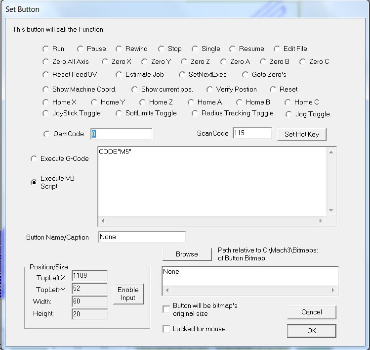

Включение выключение с интерфейсных кнопок работает или нет у меня я не помню. Я пользуюсь F3,F4,F5. А вот добавить или убавить обороты работает прекрасно с интерфейсных кнопок на mach3.
А чтобы с кнопок включалось и выключалось пропиши в кнопку примерно как на фото.
На фото образец выключения шпинделя.
