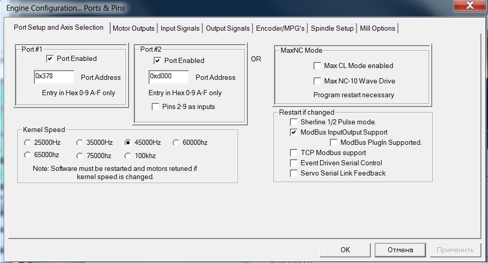

Сообщение Рома33 »
nickoass писал(а):нужно писать Брайн.
Брайн вовсе не обезателен. Нужно просто исправить несколько макросов ( m3,m4,m5 и macropump.)
В m3 вписываете
SetModOutput(0,&H0002)
DoSpinCW()
В m4 вписываете
SetModOutput(0,&H00030)
sleep 100
SetModOutput(0,&H00002)
DoSpinCCW()
В m5 вписываете
SetModOutput(0,&H0001)
SetModOutput(1,&H0000)
DoSpinStop()
И в macropump вписываете
SetModOutput(1,GetOEMDRO(202)*3.5)
И всё прекрасно работает.
Соответственно после настройки RS485.
Данные по кодам приведены под частотник Delta VDF-E.

Re: Подключение ПЧ к Mach3
Сообщение Рома33 »
Настройка
111.jpg (5937 просмотров) <a class='original' href='./download/file.php?id=129661&sid=2fbe5c2df71ac19a2a6c2ffba798d00a&mode=view' target=_blank>Загрузить оригинал (158.44 КБ)</a>
112.jpg (5937 просмотров) <a class='original' href='./download/file.php?id=129662&sid=2fbe5c2df71ac19a2a6c2ffba798d00a&mode=view' target=_blank>Загрузить оригинал (123.43 КБ)</a>
