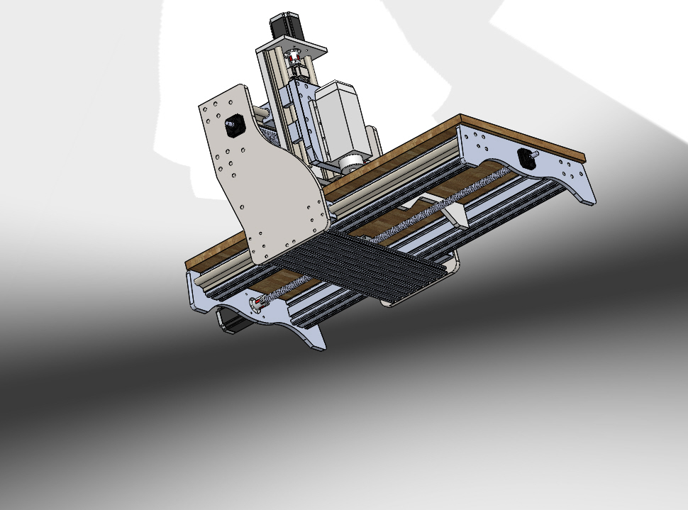

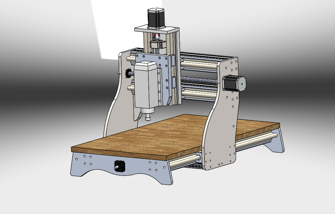

Планируется станок в ограниченный бюджет, для обработки пластика и дерева.Рабочее поле 300х500. Из стали 12 мм и профиля 60х60. ШВП 1605, цилиндрические рельсы 16 мм. Шпиндель- квадратный китаец на 1.5. kW.
Сборка.JPG (3038 просмотров) <a class='original' href='./download/file.php?id=128825&mode=view' target=_blank>Загрузить оригинал (218.73 КБ)</a>
Сборка1.JPG (3038 просмотров) <a class='original' href='./download/file.php?id=128831&mode=view' target=_blank>Загрузить оригинал (216.72 КБ)</a>
Управление MACH3.

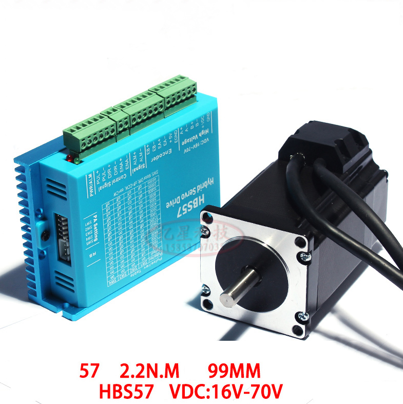

Хочу установить гибридные приводы 57HSE2N-D25 + HBS57 22 кг*см
80d12b8a931b2908f9f55e2bc90fd25c.jpg (3038 просмотров) <a class='original' href='./download/file.php?id=128830&mode=view' target=_blank>Загрузить оригинал (278.5 КБ)</a>
У кого есть опыт работы с данными приводами? хочу использовать как альтернативу шаговикам.
Расчетная масса станка в Solid 75 кг

  1. Сталь 12мм
  2. Квадратный шпин на 1.5КВт
  3. Гибридные шаговики
  4. Цилиндрические рельсы
Где тут слабое звено? :hehehe:

Да не закидаю. Но понять немогу если нет бабла ни на профиль ни на рельсы то нафига шагосервы? Они ниразу не дешевые. Обычно у кого на механику нехватает сидят на TB дровах.

Гибриды для снижения косяков в пропусках шагов. Шпиндель вместе с частотником за 14000 заказал. Весь бюджет обходится в 85000 руб. Я понимаю, что рельсы, но цена резко возрастает. Сталь бесплатно, лазерная резка копейки

Да, цилиндрические рельсы первыми бросаются в глаза. И гибридные шаговики, наверное, не сильно отличаются от серв по цене.

Цена комплекта 7500 (драйве + мотор).

Ну на худой край можно и китайские рельсы запихнуть по дешёвке. Хоть и китайские, но всё же не валы.
Re: По дереву и пластику с рабочим полем 300х500
Да и с шаговиками нет проблем если все нормально сделано. А вот сэкономленого бабла какраз на китайские рельсы хватит.
Да и не только на рельсы там если подумать может и на профиль нормальный хватит.

Экономлю не свои, а людские. Про гибриды хочу узнать, ваше мнение. В этой теме я другого и не ожидал, т.к. сам знаю косяки. frezeryga, а профиль чем не такой?

Накой тебе гибриды, возьми б/у сервы, ценник примерно один и тот же будет, а вот ощущение от работы ВАХ!

Тонкий он. Я бы серьезно пересчитал бюджет может там и придется добавить немного но жесткость повысится раза в два. А движки и электроника меняются в любой момент если что.

Я вас всех прекрасно понимаю. Про данный привод и не понял ничего. frezeryga, ты имеешь ввиду хотя бы 80х80? В проекте будут шаговики. Если установить хорошие рельсы и т.д., явно не влезу в ограниченное количество денег. Станок в основном в хоббийном использовании
80х80 + рельсы китайские и обычные шаговики думаю если и придется добавить то тыщ 5. Просто когда аппетит придет а он придет то эти узлы потом уже не поменяеш а все остальное легко можно апгрейдить.

С проектом все ясно. Но меня все же интересует, что это за гибриды? Я сервы не использовал, сравнивать нечего.
