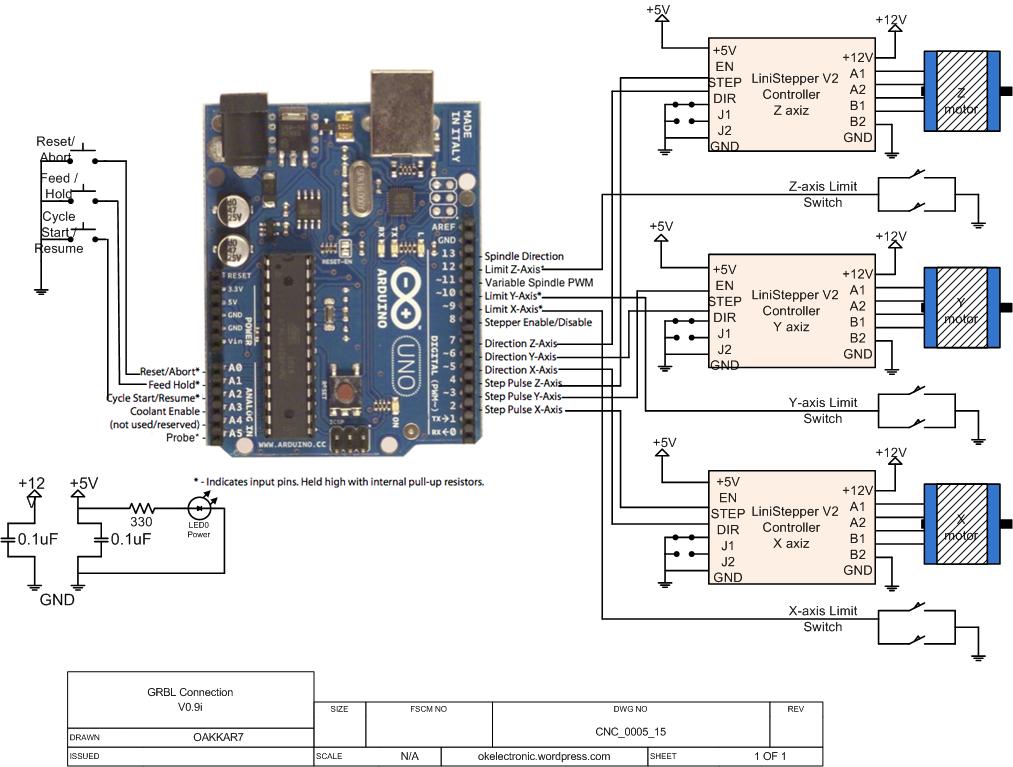

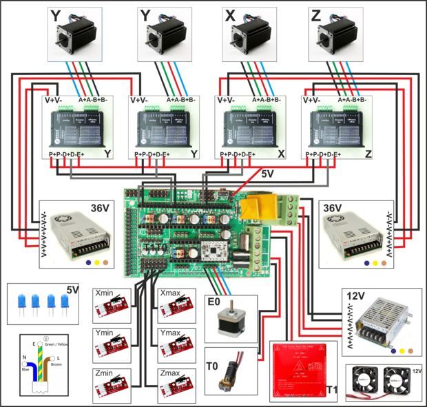

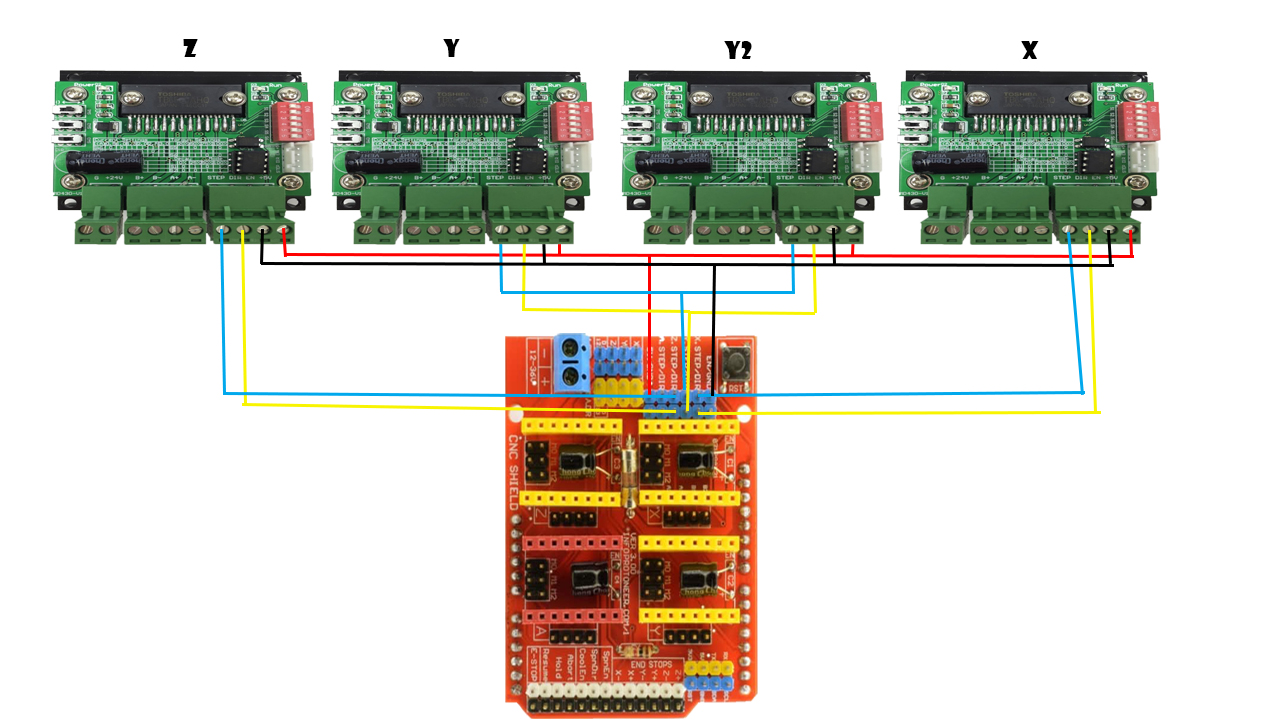

ktki писал(а):если кому не трудно можно с картинками
типа так
c190964cda3138cd95682b62ef437c36--arduino-cnc-cnc-router.jpg (13884 просмотра) <a class='original' href='./download/file.php?id=128687&sid=8e70b2351d41e046168d32bd97bfdb35&mode=view' target=_blank>Загрузить оригинал (82.68 КБ)</a>
mycnc_connections.jpg (13884 просмотра) <a class='original' href='./download/file.php?id=128688&sid=8e70b2351d41e046168d32bd97bfdb35&mode=view' target=_blank>Загрузить оригинал (100.68 КБ)</a>

Вот тоже нашел как к ардуине подключать https://www.youtube.com/watch?v=O1IuAFwuDNw&t=1447s вроде просто все и как мне кажется многие драйверы также могут быть подключены.
