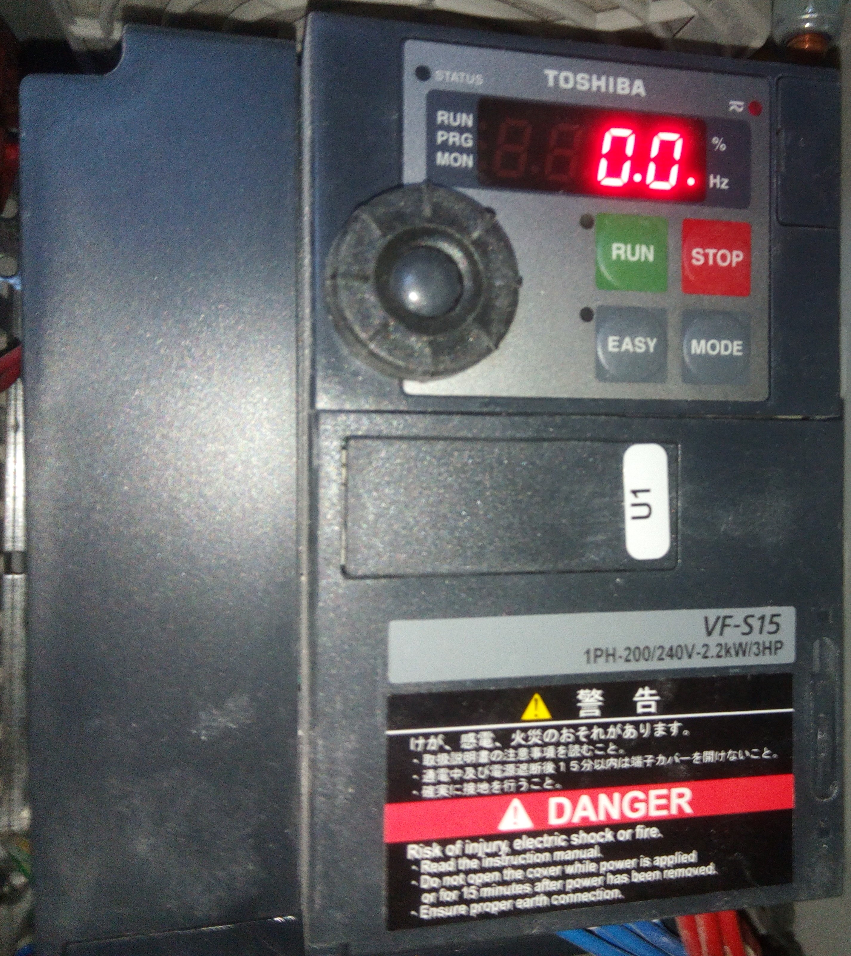

помогите с частотником toshiba vf-s15 1ph 200/240v 2/2 kW
Сообщение kapez13 »
Суть вопроса такая, собран в схему с двигателем и запуск осуществляется по команде замыкания P24 и F соответственно. Значится включено все. Как на фото
IMG_20180107_115417.jpg (1760 просмотров) <a class='original' href='./download/file.php?id=128593&mode=view' target=_blank>Загрузить оригинал (2.34 МБ)</a>
частотник в режиме готовности вроде. но при замыкании P24 и F ничего не происходит. так-же P24 и R ничего не дает. двигатель подключен.
Напряжение на входе 200в по цифровому мультиметру, не 220 (видимо не хватает) Почему может не запускать двигатель?

Читайте инструкцию по программированию. У Вас почему-то показывает одни нули. По идее он должен показать частоту выходного напряжения. Задается или программированием или с аналогового входа. Если напряжение на входе не в пределах он выдаст ошибку.
