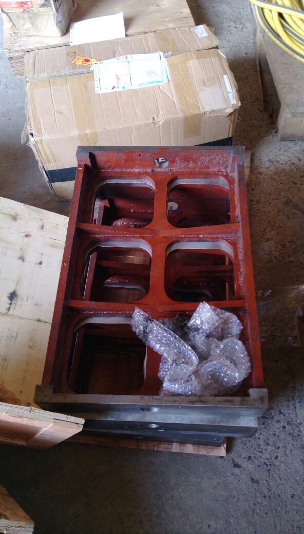

В стадии завершения классический фрезер с подвижным порталом на чугунной станине, рабочее поле 100х300х400 мм. Делаю на заказ.
Винты TBI 1605, направляющие и каретки SAIER SER-GD15N, брендовый Китай: http://en.saierdaogui.com/Product/Guide/3.html
Драйверы буду ставить YAKO YKC2405M, шпиндель GDK80-24Z/1.5, цанга ER16.
Вот такой вот "Кентавр" выходит:
Кентавр голый.JPG (4498 просмотров) <a class='original' href='./download/file.php?id=128285&sid=5d049c8a686e9c737bcb18c472ad80a8&mode=view' target=_blank>Загрузить оригинал (85.57 КБ)</a>
Кентавр.JPG (4498 просмотров) <a class='original' href='./download/file.php?id=128284&sid=5d049c8a686e9c737bcb18c472ad80a8&mode=view' target=_blank>Загрузить оригинал (223.4 КБ)</a>
Станины делал в Китае по своим чертежам.
Frame_400x600.JPG (4498 просмотров) <a class='original' href='./download/file.php?id=128280&sid=5d049c8a686e9c737bcb18c472ad80a8&mode=view' target=_blank>Загрузить оригинал (68.31 КБ)</a>
Frame_400x600_1.jpg (4498 просмотров) <a class='original' href='./download/file.php?id=128282&sid=5d049c8a686e9c737bcb18c472ad80a8&mode=view' target=_blank>Загрузить оригинал (246.9 КБ)</a>
Frame_400x600_2.JPG (4498 просмотров) <a class='original' href='./download/file.php?id=128283&sid=5d049c8a686e9c737bcb18c472ad80a8&mode=view' target=_blank>Загрузить оригинал (140.09 КБ)</a>
Получилось очень неплохо, вот только под рельсы отверстия насверлили от балды.
Относительно стола рельсы выставились в сотку (не считая одного угла), относительно друг друга в середине стола прогиб наружу 9 соток.
Подшабрил немного. Влез в 3 сотки. Сделал перемычку, соединил противоположные стороны, покатал каретки по станине, никакого криминала не заметил.
Для такого класса станка, думаю нормально.

После скрутки станины отдал пропылить "как чисто" плоскость стола относительно рельс. Но до НГ сделать не успели, заберу только 10-го.
Боковины - Д16Т 18 мм. Ось Z и портал делаю из своего U-профиля: http://www.cnc-club.ru/forum/viewtopic. ... 60#p357530
Приходится ровнять спину и плоскости под рельсы. На подкладку к порталу использую китайский усиленный профиль 80х160 мм:

если не секрет, во сколько обошлась одна станина в воронеже? я так понимаю, она уже с чисто обработанными боковинами под рельсы?

donvictorio писал(а):если не секрет, во сколько обошлась одна станина в воронеже? я так понимаю, она уже с чисто обработанными боковинами под рельсы?
С доставкой вышло 20 тысяч. Если бы не отверстия под ШД и опору, то получилось бы значительно дешевле. Китаец упирался и гнул цену, т.к. фрезеровать с противоположных сторон и выставляться очень трудно. Станины не шлифованные, из под фрезера, но довольно ровные.

sima8520 писал(а):сколько под рельсами портала сфрезеровал?
Спину профиля поровняли на 2 десятки, потом перевернули и на 2 десятки поровняли плоскости под рельсы. тоже самое на оси Z.
Китайский профиль 80х160 мм ну дюже кривой, удалось несколько штук фрезернуть по одной плоскости на 4 десятки. А пару штук пришлось отложить, там винт на обе стороны 1,5 мм.
