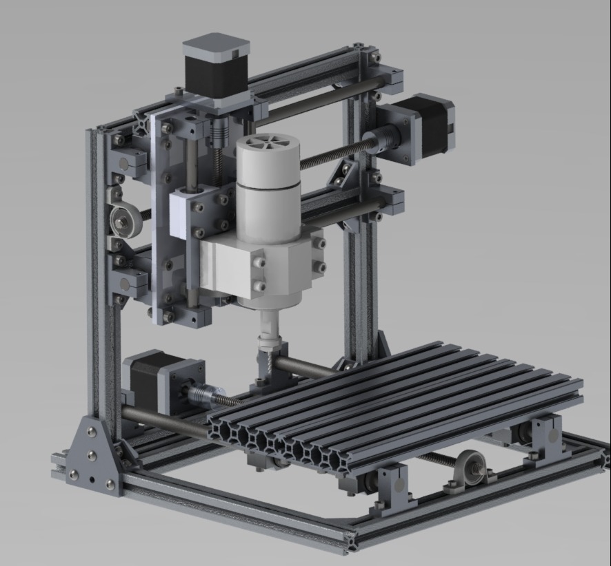

Станок сделан по мотивам китайского 2418
Но немного больше высота по Z и шпиндель 300Вт, 12000 об/мин, 48В
В качестве управляющей платы планируется Mega+Ramps1.4
Но пока работает на связке: отладочная плата с STM32F100RB + A4988, с GRBL 1.1 на борту
Рабочее поле:
X=165 Y=150 Z=60 (примерно)
Обрабатываемые материалы:
планируется пластик, дерево, фольгированный текстолит, алюминий а там посмотрим.
Чертежи, фото, видео станка:
Рендер из SolidWorks
preview.JPG (2249 просмотров) <a class='original' href='./download/file.php?id=127750&mode=view' target=_blank>Загрузить оригинал (107.93 КБ)</a>
Работа готового
https://youtu.be/B7TtEBbqxT0
Что пробовал:
пока только пенопласт :) фрезы еще не приехали
Что не получилось:
Не нравится люфт каретки Z, при больших усилиях вдоль оси Y на шпиндель. Буду переделывать под 4 подшипника
Ориентировочный бюджет: порядка 250-300$
Проектирование в Solidworks, заказ и ожидание деталей, сборка наладка заняли примерно 2 месяца
Если есть желание и конструктивная критика, могу выложить чертежи, места закупки и пр.

Зачем мучится... купил бы у меня за 12к руб 2418. :trollface: болячки у них одинаковые.. а за счёт тяжелого шпинделя... "аналог китайца" будет сильнее страдать от недостатка жесткости как по осям, так и по направляющим..

По осям X Y Станок очень довольно жесткий из за алюминиевых пластин 5 мм - "раскосов". Двигатели по осям немного мощнее (на 1.7 А вместо ... что там у китайца). Увеличить жесткость не проблема добавив еще алюминиевых "раскосов". Так что за 12 т деревянных вы такой станок не купите. Не говоря о самом процессе создания от рисунка до рабочей единицы. Плюс патрон ER11 шпиндель 300 Вт, отсутствие пластика в конструкции, сухари нормального размера, а не 5 мм

pollstar писал(а):По осям X Y Станок очень довольно жесткий из за металлических пластин "раскосов"
А какая нафиг разница - с раскосами оно или без раскосов?
Главная проблема этих станков - это "висячие" направляющие.
Потому даже при абсолютно жёстком каркасе инструмент будет болтаться, как известная субстанция в проруби.
pollstar писал(а):Увеличить жесткость не проблема добавив еще алюминиевых "раскосов"
И ничего не сделав с направляющими?
Ну-ну...
Пилите, Шура, пилите - они золотые (с)...
pollstar писал(а):Не говоря о самом процессе создания от рисунка до рабочей единицы.
Ну, да... Ну, да...
"Опять же при деле" (с) одесский анекдот

да уж, спору нет ... висячие направляющие при 300 мм и резке дерева или фрезеровки платы - ну очень критично :)
направляющие нижние 12 мм, осьX можно тоже поставить 12 мм
опять же я тут таки кому то что то должен?

pollstar писал(а):да уж, спору нет ... висячие направляющие при 300 мм и резке дерева или фрезеровки платы - ну очень критично
Они более, чем критичны даже для соскрёбывания 18 микрон фольги с текстолита...
pollstar писал(а):направляющие нижние 12 мм, осьX можно тоже поставить 12 мм
А вы реально посчитать не пробовали?
pollstar писал(а):опять же я тут таки кому то что то должен?
Ну, об этом надо было подумать, прежде, чем начинать эту тему...
Может имеете в виду гравировка дерева по 0.1мм?
