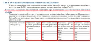

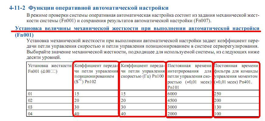

С сервами с которыми мне приходилось работать есть функции в настройках 0-10 которые настраивают "жескость вала" называется: установка величины жесткости системы (так написано в переведенном мануале).

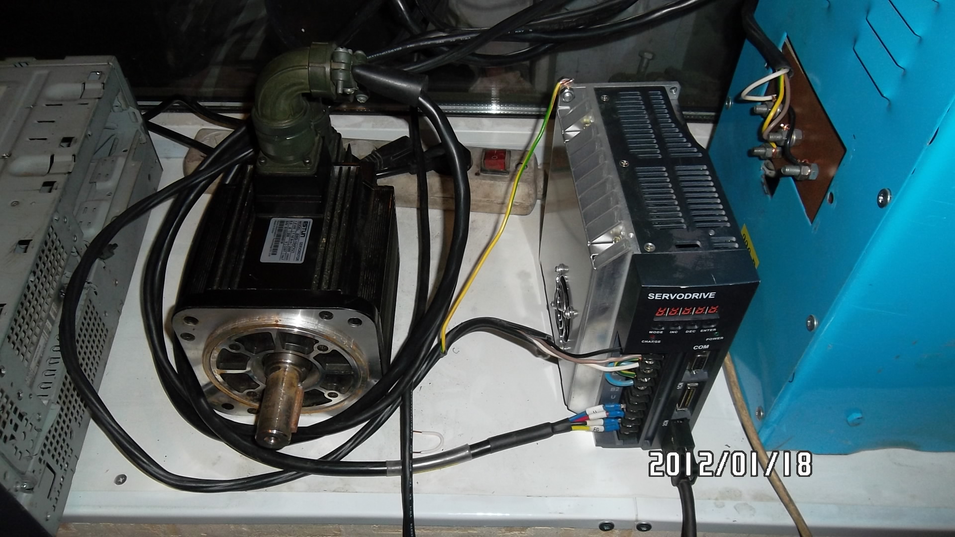

Loituma писал(а):Серва Estun, мануал сейчас перевожу,
картинку хоть покаж сервы чтоб понять что за зверь.

жесткость системы настраивается в параметрах. К ЕМС по аналоговому не подключал, могу предположить что и в настройках ЕМС должно быть настройка жесткости системы.
Nick писал(а):Насколько сильно серва уходит от нужного положения?
вот это задается в настройках жесткости системы.
* пишу про свои сервы
** все хотел снять видео про "резиновый" вал сервы

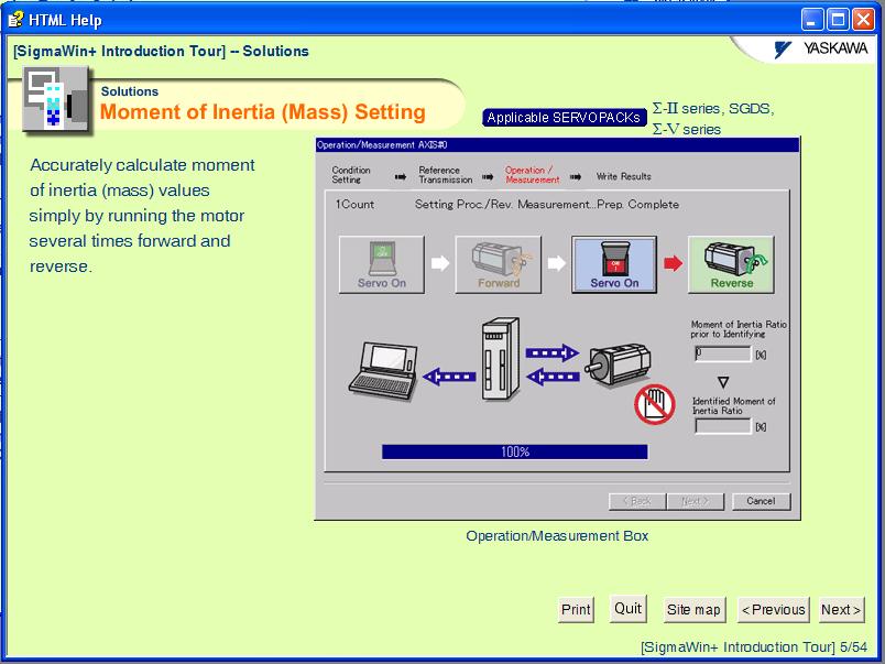

Re: Серва без тормоза, вопрос?
функция автоматической жесткости системы настраивает сразу несколько параметров сервы.
Серва.JPG (3500 просмотров) <a class='original' href='./download/file.php?id=5078&mode=view' target=_blank>Загрузить оригинал (79.84 КБ)</a>

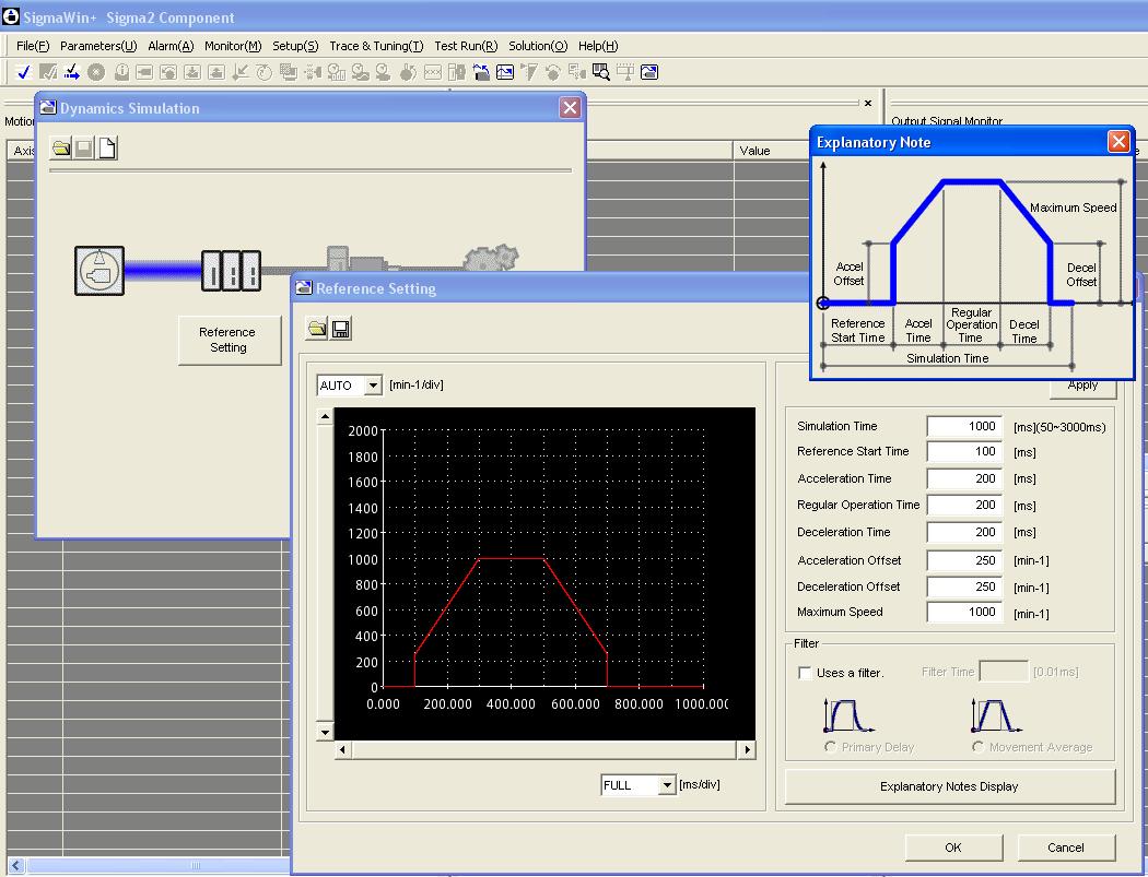

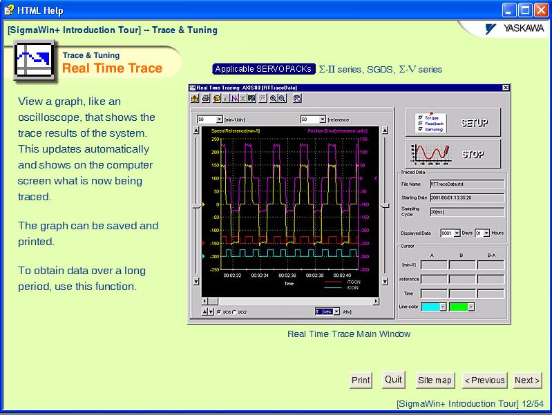

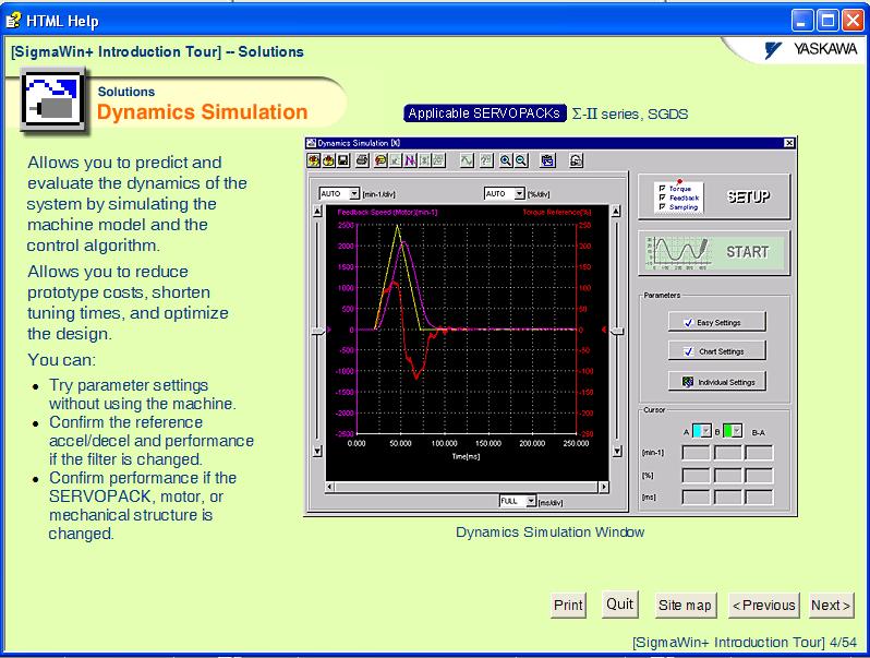

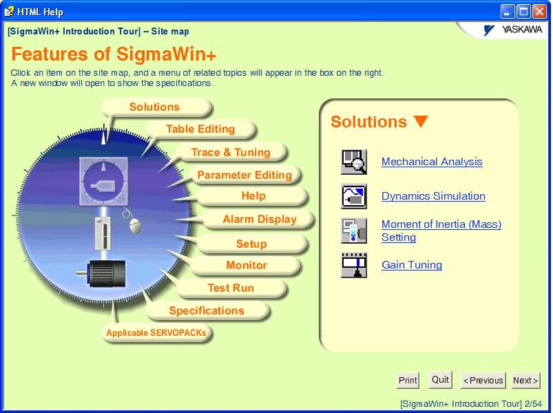

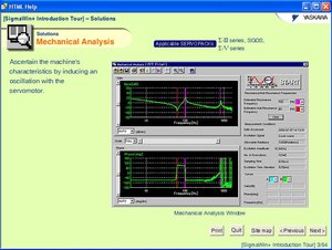

примерно так настраивается сервы
SigmaWin1.JPG (3496 просмотров) <a class='original' href='./download/file.php?id=5079&mode=view' target=_blank>Загрузить оригинал (140.14 КБ)</a>
Сигма.JPG (3496 просмотров) <a class='original' href='./download/file.php?id=5080&mode=view' target=_blank>Загрузить оригинал (71.69 КБ)</a>
Сигма1.JPG (3496 просмотров) <a class='original' href='./download/file.php?id=5081&mode=view' target=_blank>Загрузить оригинал (84.47 КБ)</a>
Сигма2.JPG (3496 просмотров) <a class='original' href='./download/file.php?id=5082&mode=view' target=_blank>Загрузить оригинал (98.34 КБ)</a>
Сигма3.JPG (3496 просмотров) <a class='original' href='./download/file.php?id=5083&mode=view' target=_blank>Загрузить оригинал (72.32 КБ)</a>
Сигма4.JPG (3496 просмотров) <a class='original' href='./download/file.php?id=5084&mode=view' target=_blank>Загрузить оригинал (92.18 КБ)</a>
