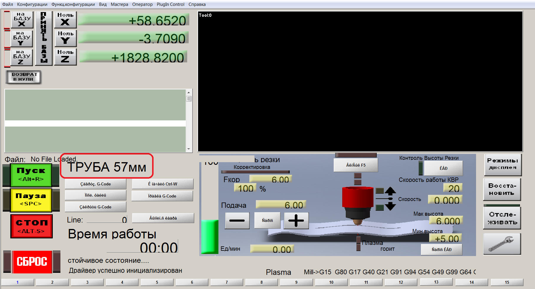

Re: 4х осевая плазма + Sheetcam + Mach3
Церетели писал(а):и можете глянуть мой постпроцессор?
Без плагина не прокатывает, а покупать то что мне не нужно не интересно.
Церетели писал(а):1. Какой постпроцессор при этом используешь?мач3 плазма?
Точно такой же как при раскрое листа - Mach3 pause (как то так называется).
Церетели писал(а):2. Ты получается заменяешь ось Х.Y на ось A ????
Нет. Ось Х отключается и втыкается в поворотку. Нет в Gcode у нас оси А. Оси у нас все линейные, а не угловые.
И в настройках Mach3 меняем кол-во шагов на мм в зависимости от диаметра трубы. Можно конечно прописать в Mach3 что ось угловая, а не линейная как у нас, но тогды нужно САМ програму другую что умеет работать нормально с 4мя осями. А нам это нафик не нужно :)
Церетели писал(а):1. Почему нельзя открыть УП через блокнот и заменить ось Х на ось А, ну чтобы оси не переключать
Можно. Кому как удобно так и делают.
Церетели писал(а):2. И в настройках Mach3 меняем кол-во шагов на мм в зависимости от диаметра трубы.Как это считается?какая формула?
FLUKE опередил :) У нас на частые сортаменты труб заведены свои конфиги Mach3.
На те трубы что используются в производстве (42мм, 52мм, 57мм) заведены отдельные конфиги Mach3. На рабочем столе есть ярлыки на каждую конфигурацию Mach3. Оператор выбирает нужный настроенный конфиг и работает с трубой.
Чтобы не забыл это и на скрине прописано
01.png (9914 просмотров) <a class='original' href='./download/file.php?id=127394&mode=view' target=_blank>Загрузить оригинал (308.59 КБ)</a>
Церетели писал(а):ну как по мне так это гемор, менять конфиги
Там кому мы собрали станок, они одну неделю режут один диаметр, потом другую. Каждую минуту переключаться не нужно. Мы пробовали Mach3 гонять с осью в градусах и ось дергалась, скорость падала. Нас это не устроило.
Скорость у тебя падает скорее всего из-за того что Mach3 пересчитывает угловую скорость поворотки.
