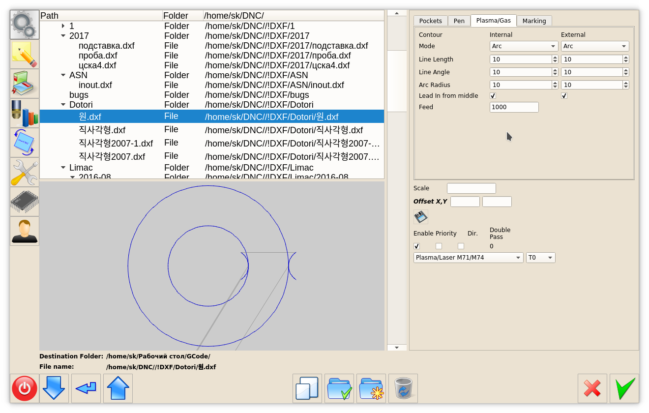

Системы ЧПУ, ориентированные на плазму, умеют добавлять врезки-отходы к исходному контуру.
Например так при импорте DXF-
mycnc-dxfimport-01.png (3650 просмотров) <a class='original' href='./download/file.php?id=127257&mode=view' target=_blank>Загрузить оригинал (212.2 КБ)</a>

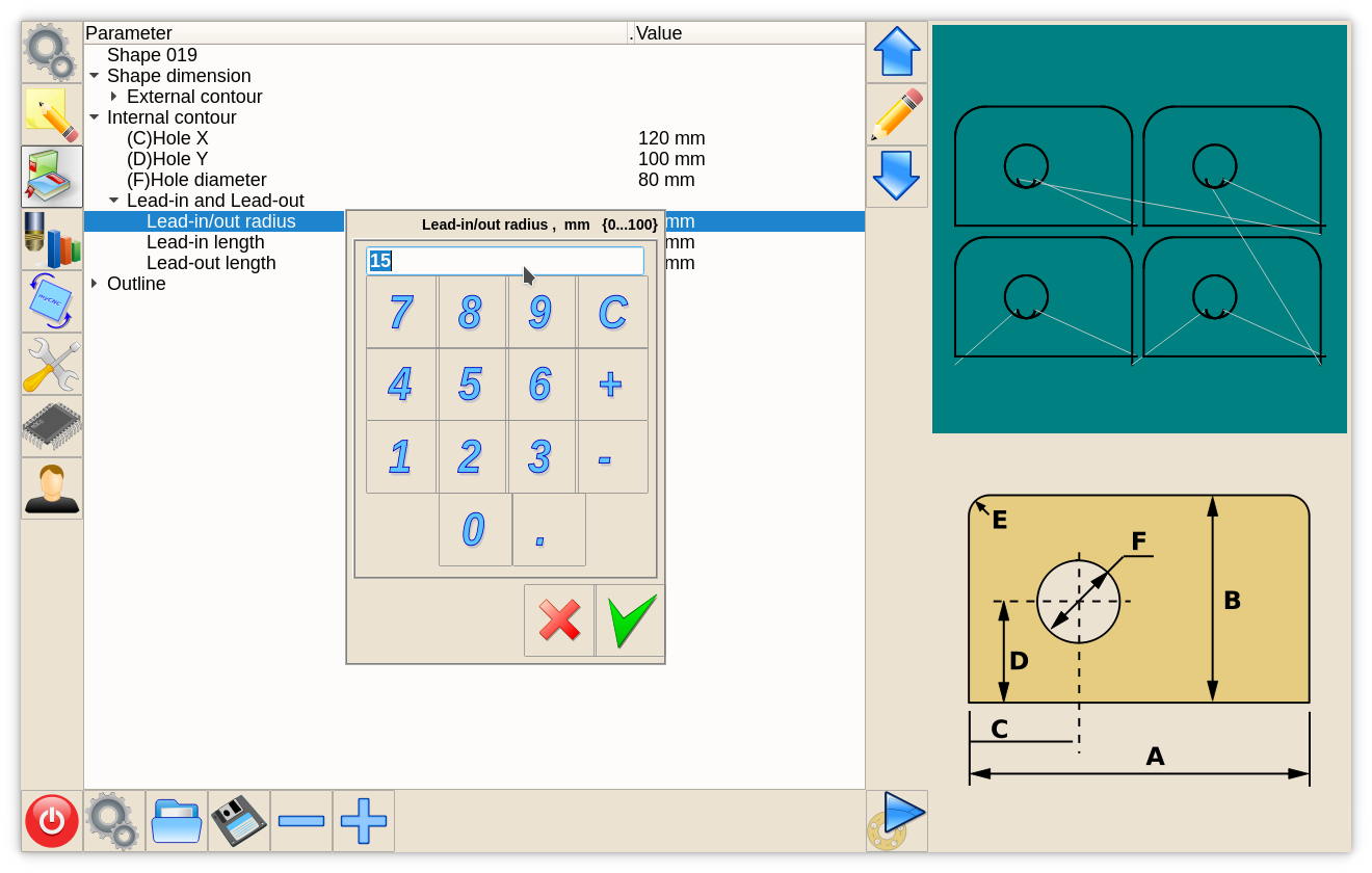

Или так при работе со встроенной библиотекой деталей -
mycnc-lib.png (3650 просмотров) <a class='original' href='./download/file.php?id=127256&mode=view' target=_blank>Загрузить оригинал (158.24 КБ)</a>
В общем случае - для добавления врезок-отходов и получения УП нужен КАМ (лучше специализированный под плазму - RCAM, WRYKRYS, SheetCAM)
