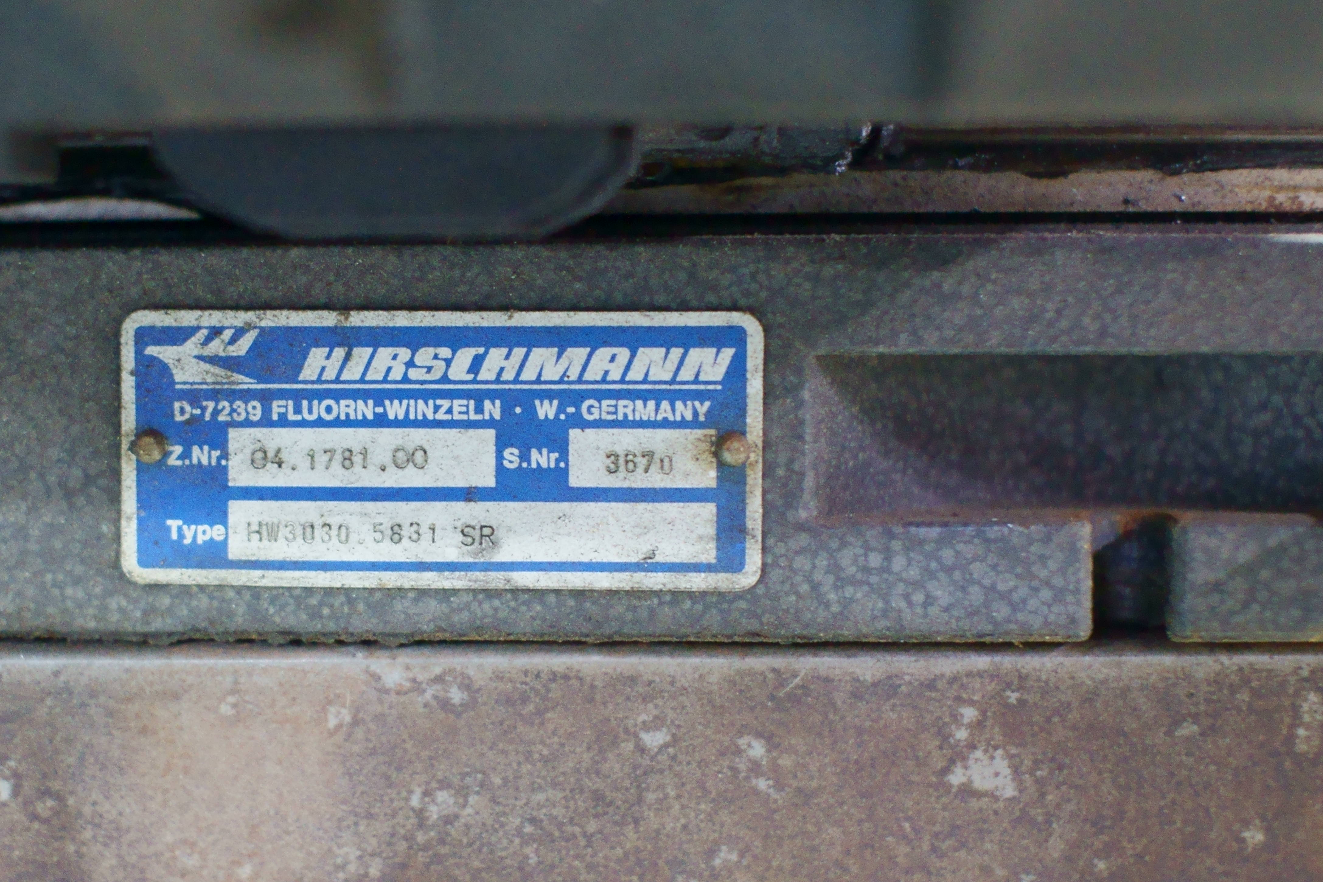

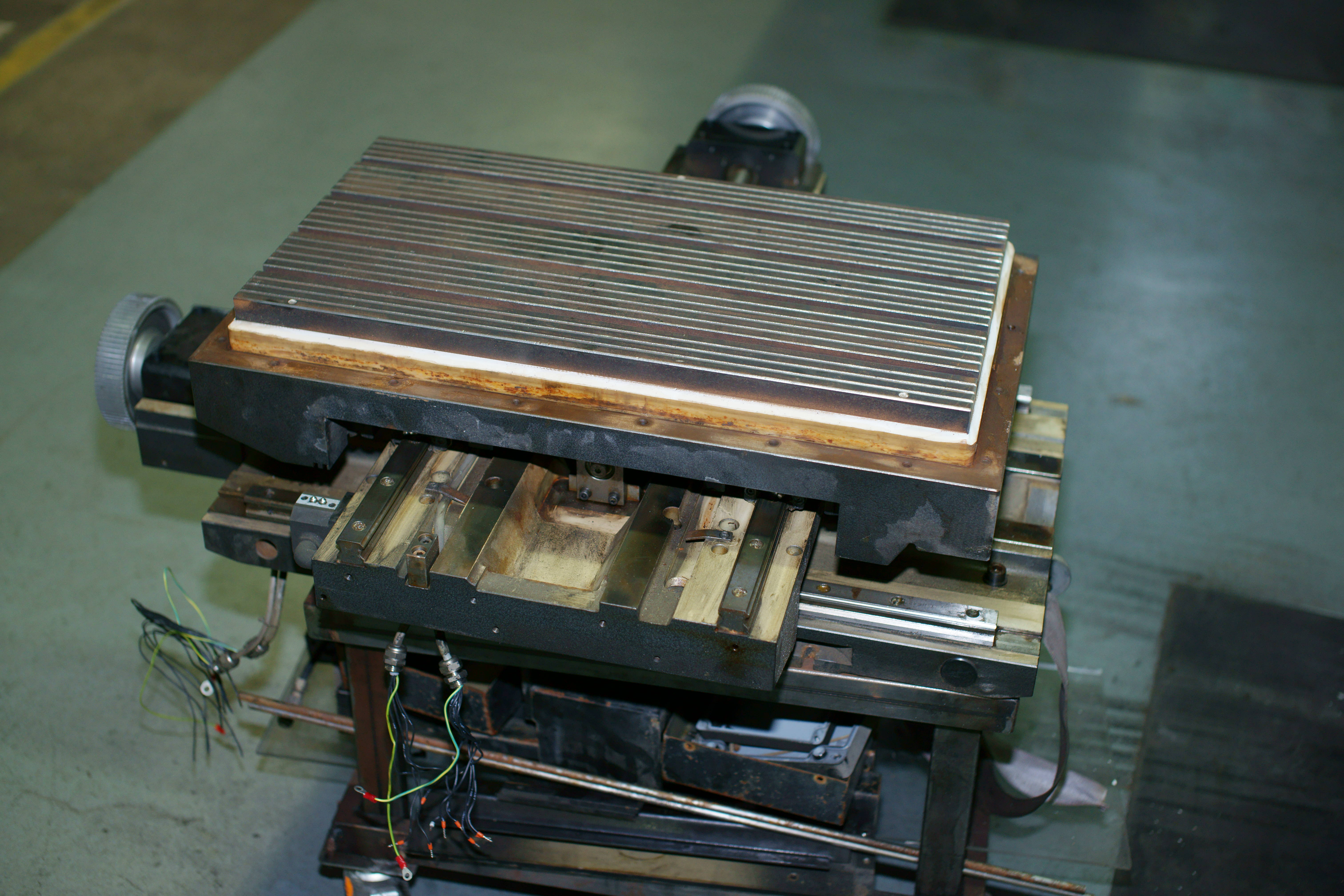

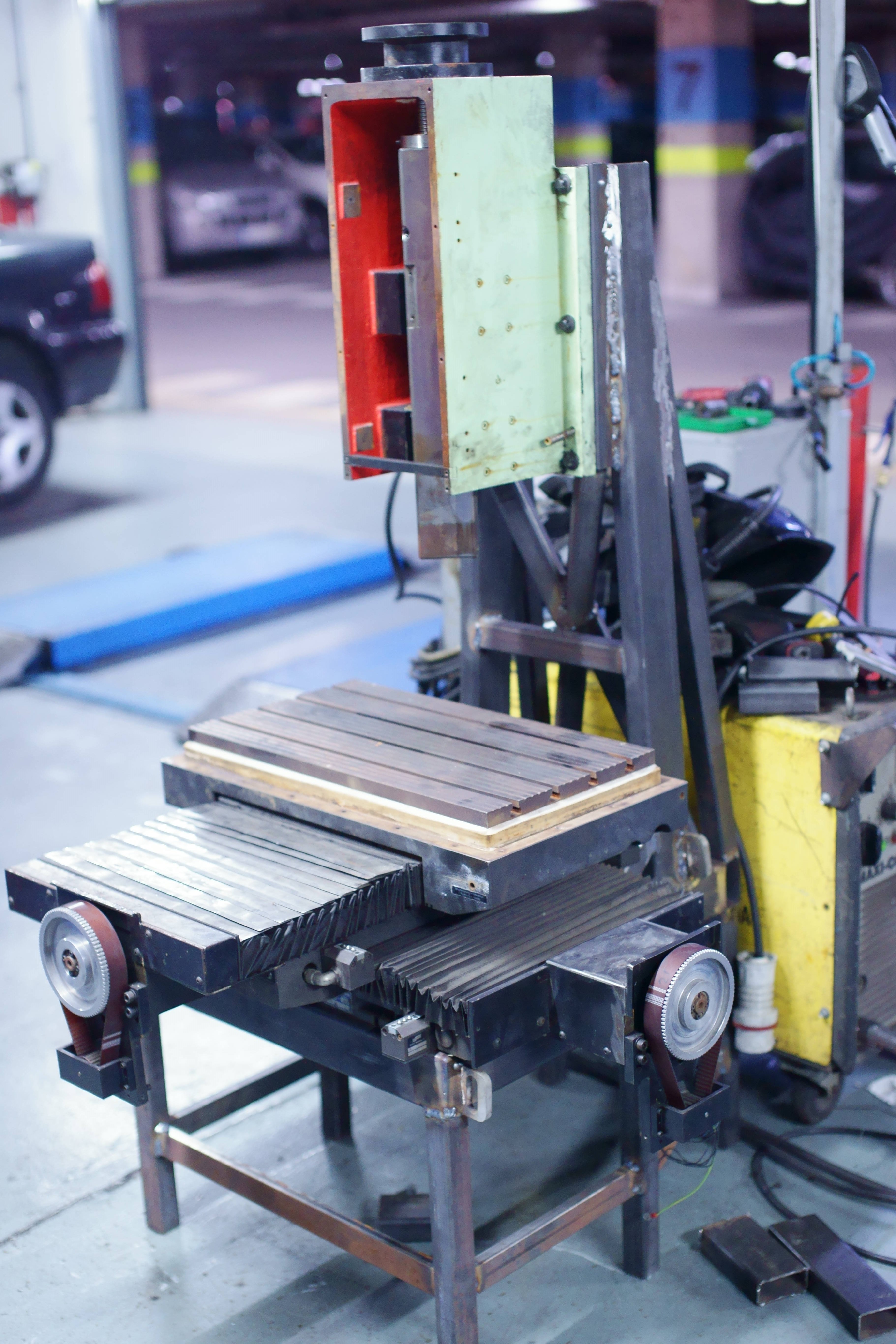

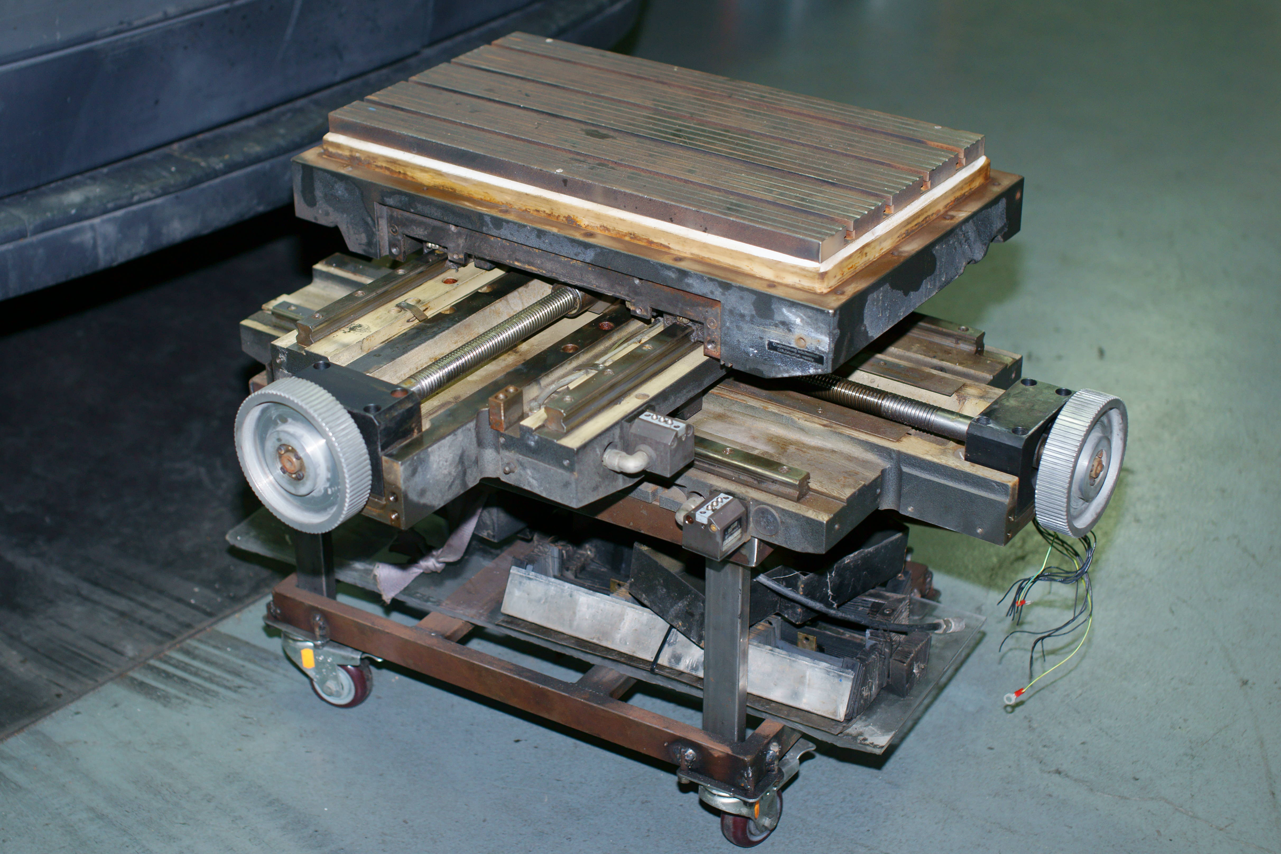

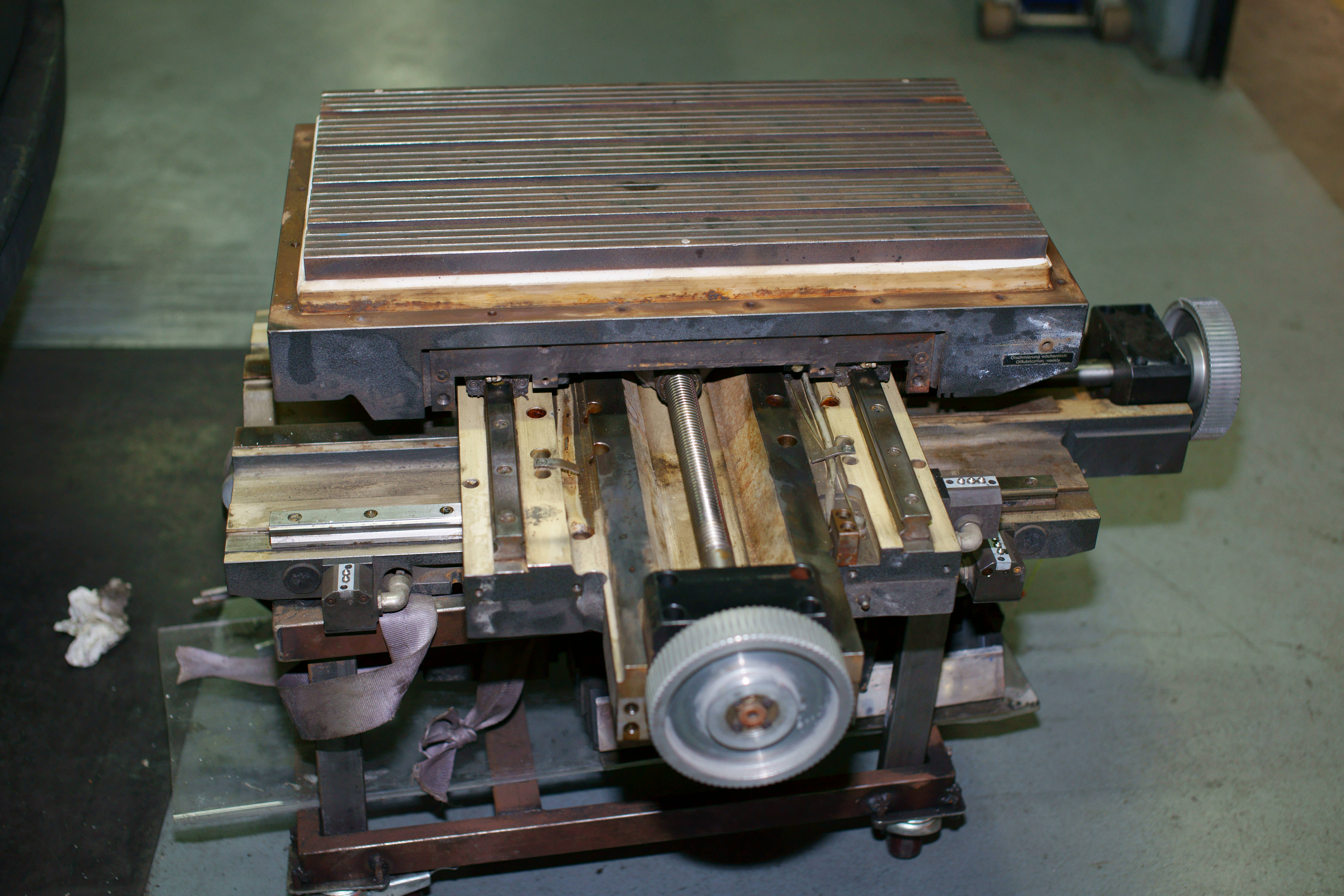

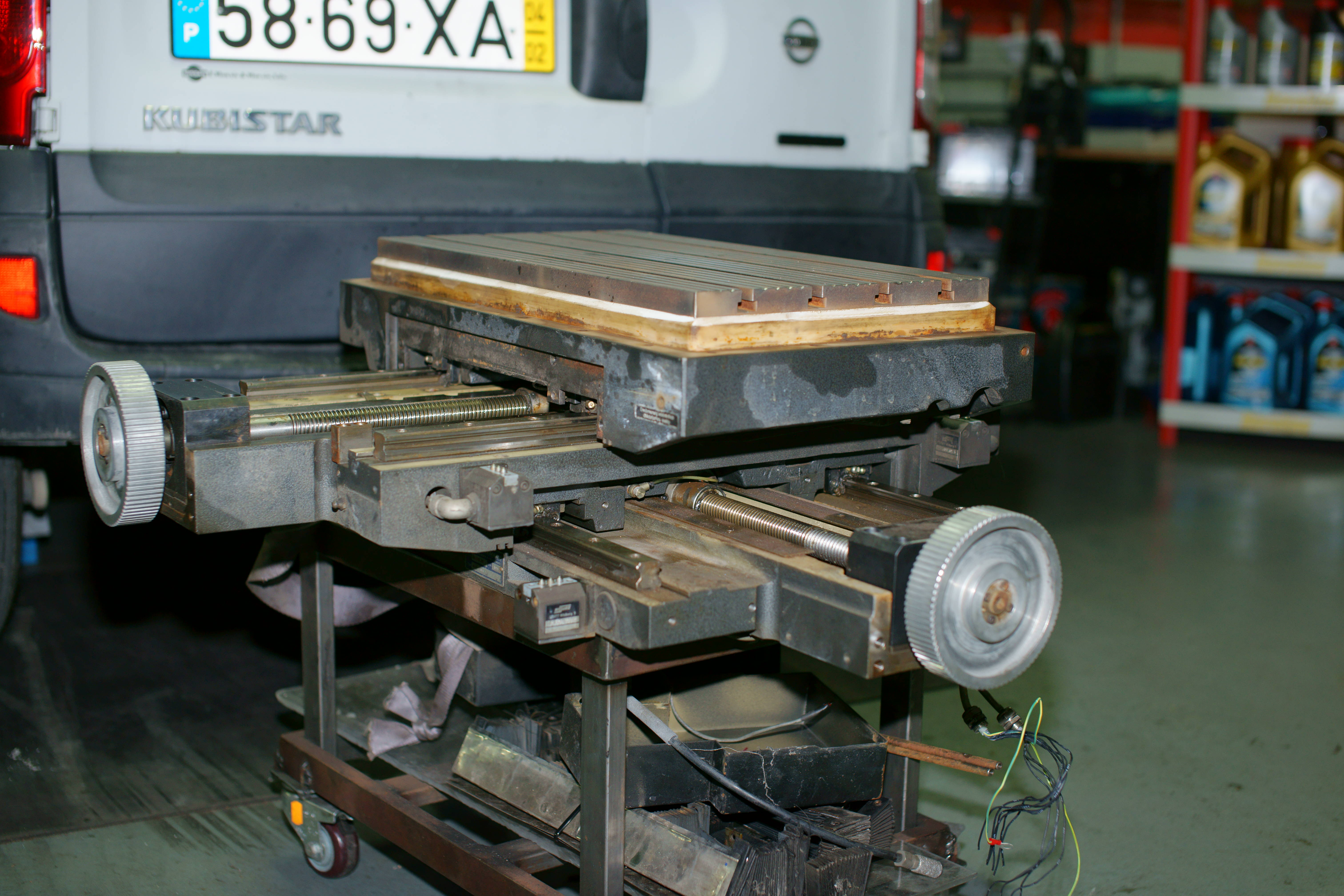

Подвернулся стол с эл.эрозионного станка. Вот чешу репу стоит ли ввязываться в новый проект. Шаговики стоят 5 фазные с ременным редуктором. Буду менять на 2 фазные. Колонну планирую собирать из труб 80х40х4 усиленную перемычками 40х40х4. Ход по вертикали 200 мм будет достаточен или нужно больше?
Или ну его... Тяжеленный очень и не подаришь никому, а выбросить рука не поднимается.

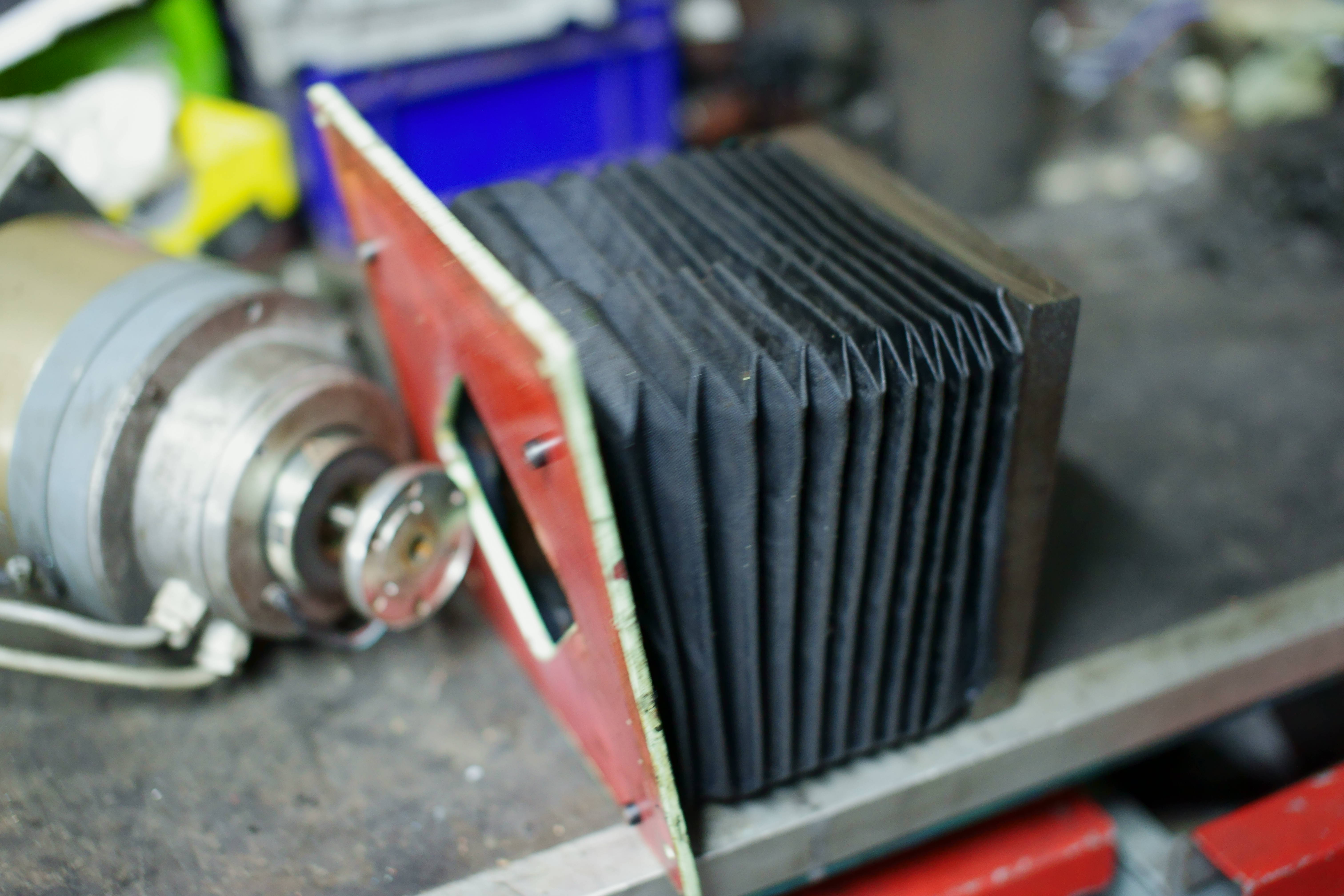

Гофровая защита имеется, состояние отличное. (5206 просмотров) <a class='original' href='./download/file.php?id=127183&mode=view' target=_blank>Загрузить оригинал (1.79 МБ)</a>

Алексс
Сообщения: 2099
Репутация: 266
Заслуга: IQ32
Откуда: Прага
Re: Вертикальный по металлу 320х300.
Сообщение Алексс »
Столик шикарнейший - все самые сложные вопросы решены, только голову приделать... Просто грех не попробовать.

Алексс
Сообщения: 2099
Репутация: 266
Заслуга: IQ32
Откуда: Прага
Сообщение Алексс »
Я только ЗА!
Однако хотелось бы ориентировочные данные по столику - ходы по осям, габариты, вес, цена.

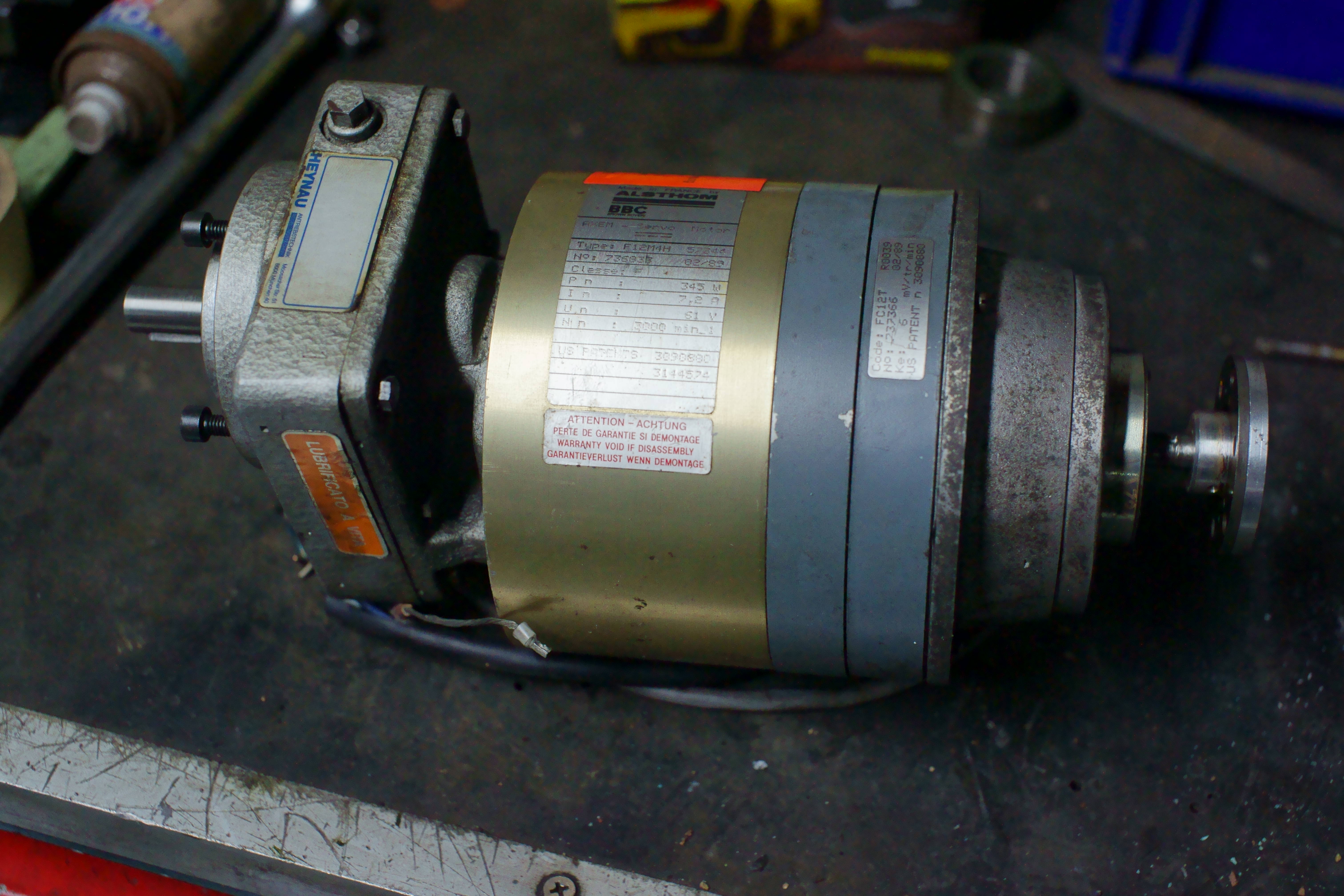

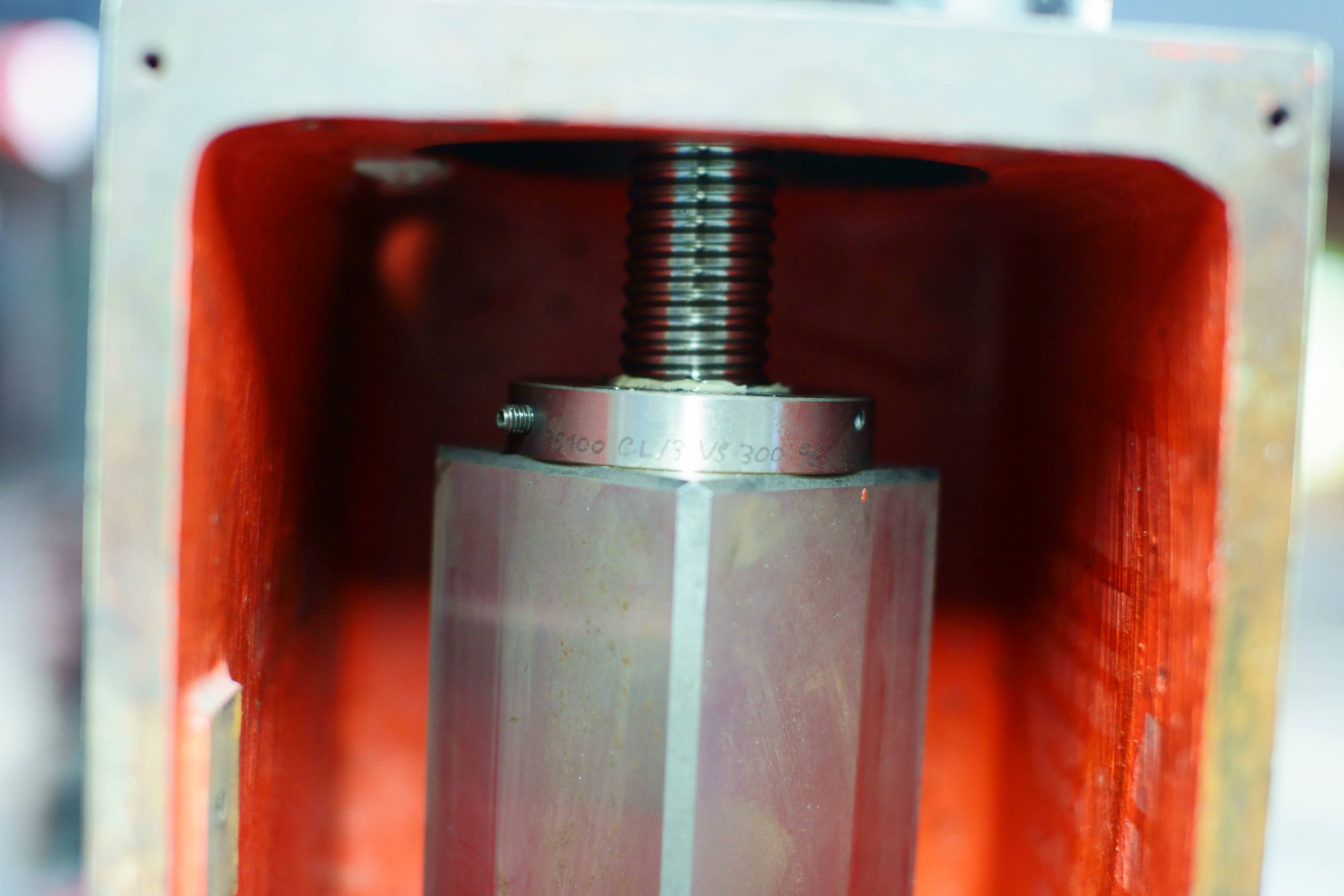

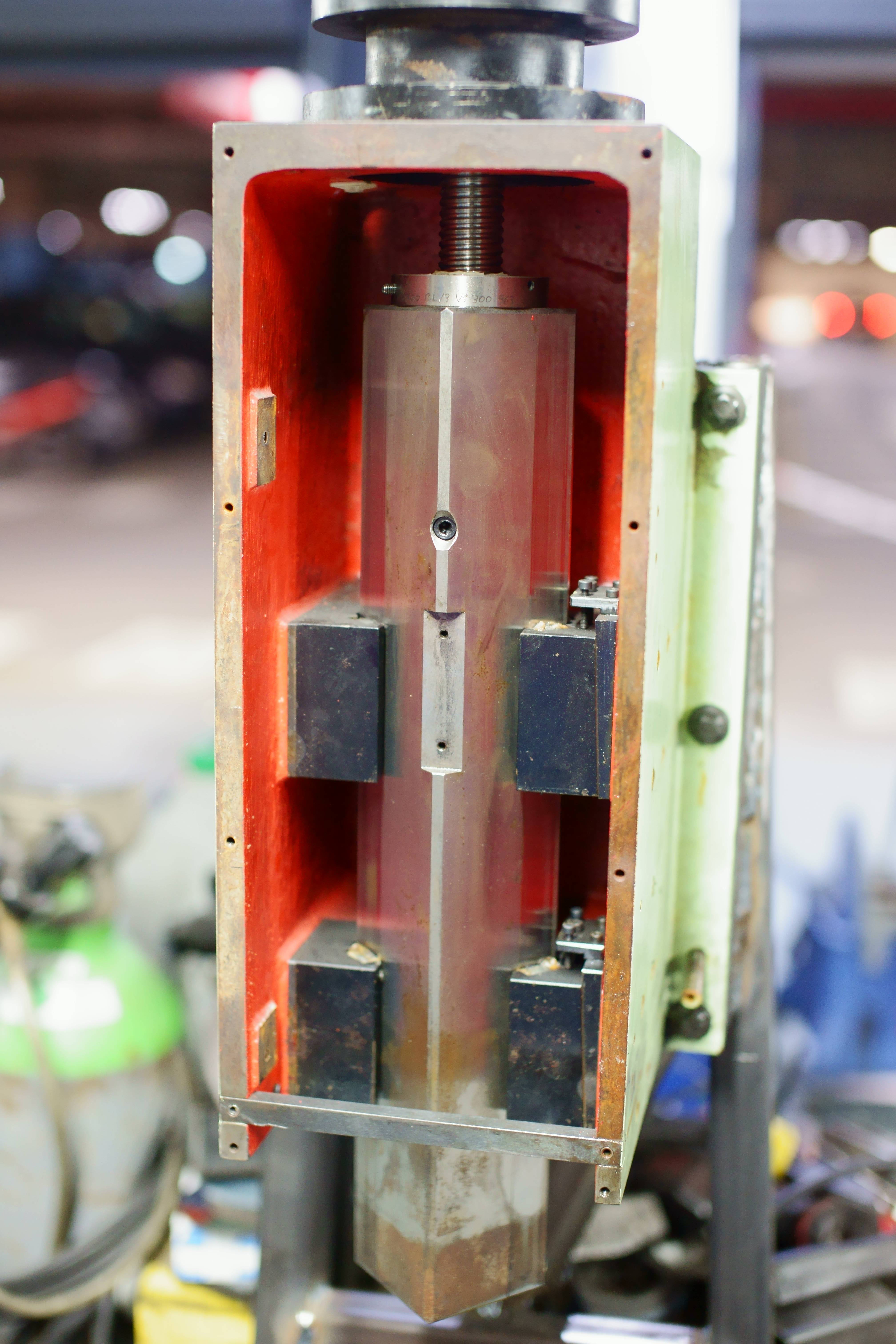

Народ, посоветуйте могу ли использовать вот такую головку с электрокорозионника для крепления шпинделя? Видимого износа как и люфтов нет. Квадратный шток двигается в роликовых каретках. Винт с двойной гайкой. Ход больше 200 мм. Шпиндель планирую ВТ 30 с сервомотором. Также планирую возможность установки съемного токарного патрона с сервоприводом. Резцедержка будет крепится к плите крепления шпинделя. Головка была укомплектована 400 ваттной сервой постоянного тока с тормозом. Плюс линейка. Стоит ли связываться с поиском драйвера для неё или лучше поставить что-то другое. Вес головы около 100 кг наверное.
Ногами не пинайте, станком занимаюсь только потому, что люблю возится с железом и электроникой. Микроны ловить не собираюсь и соревноваться в ширине распальцовки тоже.

Константин23
Сообщения: 470
Репутация: 62
Откуда: Krasnodar
Сообщение Константин23 »
Ох
колонна жидковато смотрится :thinking:
....это я от зависти :cheesy:
Bakhtin
Сообщения: 44
Зарегистрирован: 02 ноя 2015, 00:20
Репутация: 10
Настоящее имя: Владимир Бахтин
Откуда: Фигейра да Фож, Португалия
Сообщение Bakhtin »
Вы совершенно правы. Колонна смонтирована как промежуточный этап. Замеры показали что она "гуляет" 4 десятки. Придётся усиливать. Вот только железяка уж очень тяжелая получается. По прикидкам уже не менее 500 кг. Всерьез подумываю о полимербетоне. Ибо пока получается, что палки с верёвочками сведут на нет качество промышленных компонентов заточенных под точность.
