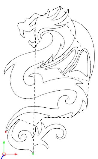

Мне думается, что ошибка эта уже следствие сбоя...
Есть вопросы:
1. А на других программах тоже сбоит?
Могу предложить код, который 100% работает:
Дракон110.JPG (17488 просмотров) <a class='original' href='./download/file.php?id=127147&mode=view' target=_blank>Загрузить оригинал (37.2 КБ)</a>
Дракон 67х110.rar
(47.11 КБ) 617 скачиваний
2. Нет ли перегрева БП, контролера, и прочих комплектующих? Напряжение в норме?
https://vk.com/rom327

1. Да, во всех прогах так же.. Сейчас попробовал дракона напечатать, всё так же...
2. Блок не греется, напряжение в норме. Лазер греется и некоторые элементы на плате
