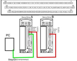

Пока мне шли платы (порядка 2-х месяцев) я испытал на макетке (там стояли 2 микрухи для формирования диф. сигнала) управление по степ\диру в режиме ведущий ведомый - т.е сигнал степ/дир подавался паралельно на оба драйва, они отслеживали взаимное отставание...Просто я хотел обойтись без дополнительных марахаек. Но видимо не получится.
Re: Два серво-привода на одну ось.

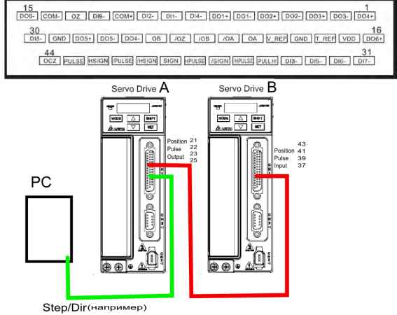

расжеваный вариант Ваших разговоров
может кому пригодится
цифери это нужные пины
1.jpg (5320 просмотров) <a class='original' href='./download/file.php?id=5230&mode=view' target=_blank>Загрузить оригинал (28.25 КБ)</a>
первым управляем чем хотим а вот уже вторым управляет первый по "AB phase pulse (4x) (Quadrature Input)"
тоесть вкратце, первый выдает свои координаты а второй и пытается по ним топать ;)

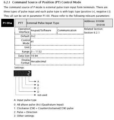

настройка второго
2.jpg (5320 просмотров) <a class='original' href='./download/file.php?id=5231&mode=view' target=_blank>Загрузить оригинал (20.38 КБ)</a>
тоесть первую циферю нужно выставить в 0
интересующие страници в этом мануале 55-58 и 116-117
